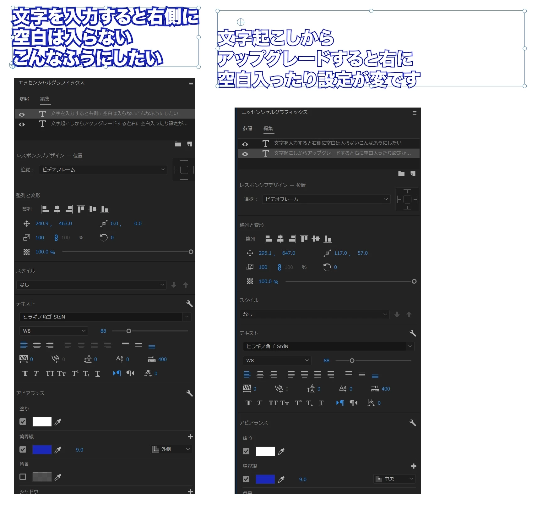

キャプションからグラフィックにアップグレードした字幕の文字配置が
右に空白が入ったり、テキストボックスで入力した文字の配置と違ってしまいます。
フォントの配置設定は同じはずなのですが、字幕からアップグレードしたほうは何故かバウンディングボックスの右側に空白が入ってしまいます。
どうしたら直接文字を入力した時のようにぴっちりさせることが出来るかおわかりの方おられますでしょうか?

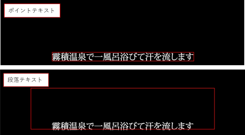

グッドタイミングでしたね。Premiere Pro v24.2.1から「テキスト入力ボックス」または「バウンディングボックス」がテキストにピッタリ合う方法が採用されました。
従来の方法(段落テキスト)と今回採用された方法(ポイントテキスト)を選択して使用出来るようになりました。

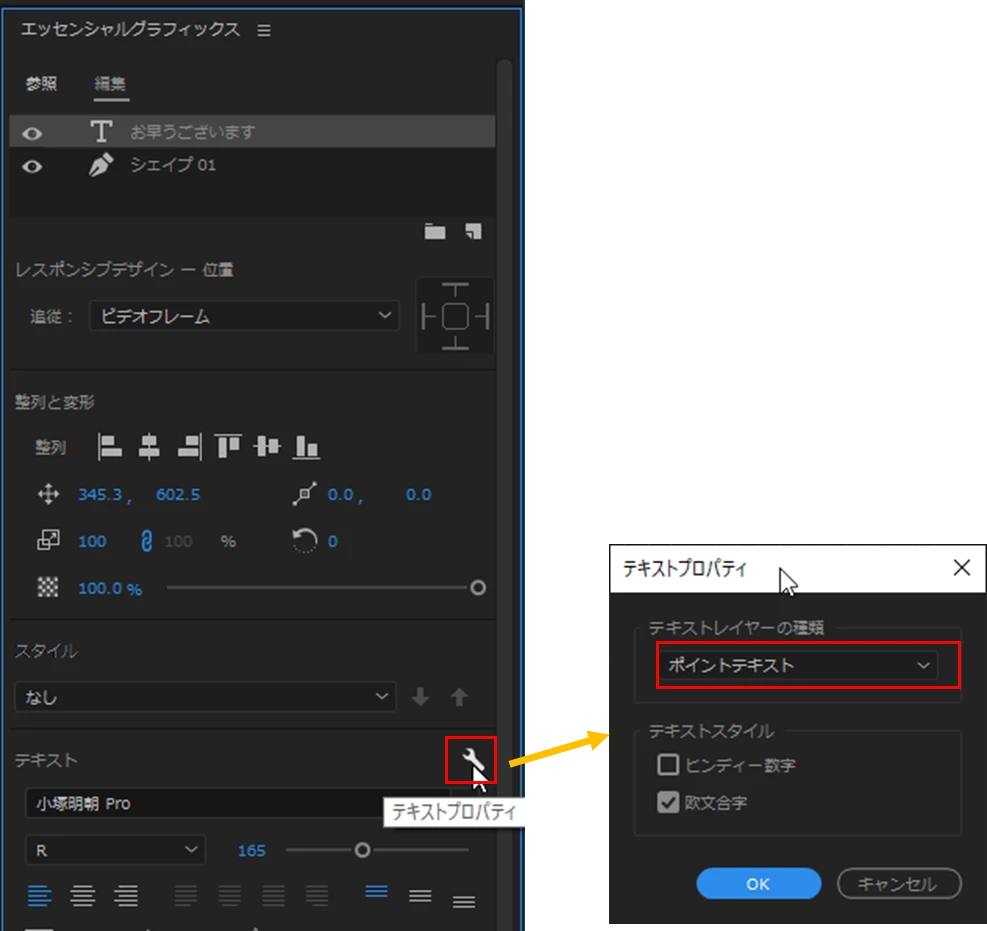

「キャプションをグラフィックにアップグレード」した後、「エッセンシャルグラフィックス」パネルの「テキスト」項の右端の「テキストプロパティ(レンチ)」アイコンをクリックして開いた「テキストプロパティ」ウィンドウで「ポイントテキスト」を選択すると、「テキスト入力ボックス」または「バウンディングボックス」がテキストにピッタリ合うようになります。
従来の方法は「段落テキスト」を選択します。
複数のグラフィッククリップに適用する場合は、複数のグラフィッククリップを選択して同操作を行います。

おおお~!すごい!
こんな機能があったなんて、、、
完璧に改善出来ました、ありがとうございます!
