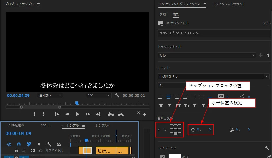

テキスト→キャプションを作成で自動テロップをシーケンスのサブタイトルに作成したのですが、この場合テキストの文字は左揃えのまま、水平方向に中央揃えにしたいのですがうまく出来ません。
サブタイトルじゃなく、通常のエッセンシャルグラフィックスなら簡単に可能なのですが、サブタイトルで作成の場合どのようにすれば水平方向に中央揃えになるでしょうか?

こんにちは、毅荻82131703さん
下記リンクの「キャプションのスタイライズ」項の「❸テキストの位置を変更します」に記載がありますのでご覧になってはいかがでしょうか。
https://helpx.adobe.com/jp/premiere-pro/using/working-with-captions.html
150kw
October 18, 2022
こんばんは
追記です。
「キャプションブロック位置」の「ブロック」を選択することにより、「下中央」とか「上右」とかに配置できます。「水平位置の設定」では位置の微調整ができます。
すべてのキャプションセグメントに適応するには、すべてのキャプションセグメントを選択して行います。
