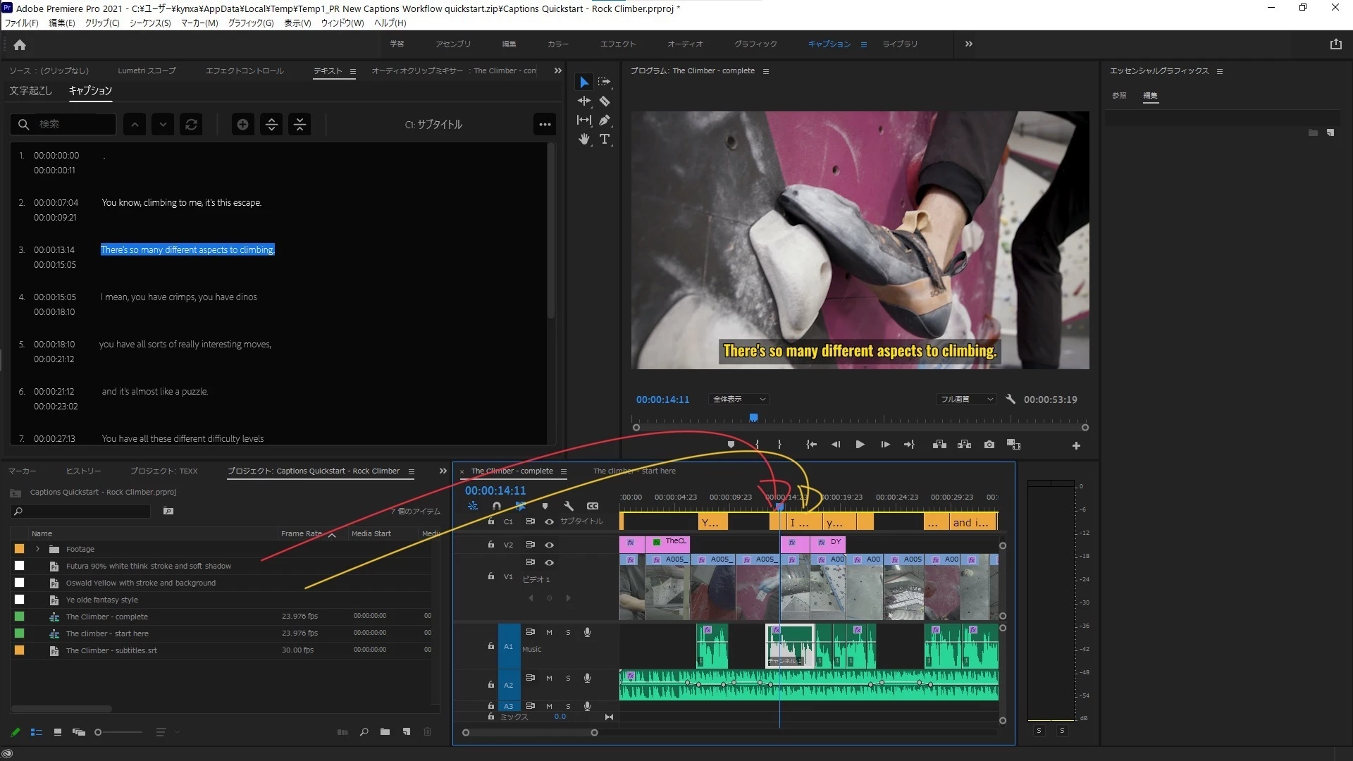

Premiere Pro 2021(バージョン15.4 ビルド47)を使ってます。
自動文字起こし機能を使って生成されたキャプションを、予め用意したテキストスタイルに個別に変えることはできるのでしょうか?
というのも自動文字起こしで生成されたテキストをテロップとして使いたいからです。
手動で1つずつ変えるのではなく、テロップ作業のように予め用意しておいたテキストスタイルに反映させていきたいです。
エッセンシャルグラフィックのスタイルで設定すると『全てのキャプションに1つのスタイル』が適用されてしまうため、どうにか個別に適用できないかと思っています。
イメージとしては下記です。
意図:赤線のスタイルを適用するキャプションと黄線のスタイルを適用するキャプションで分けたい
またもしできない場合、文字起こしされたキャプションを上手くテロップ化(Vシーケンス)する方法があればお教え頂けると幸いです。
これは、トラックスタイルに登録したスタイルをキャプショントラックの対象のクリップのみに適用したいということでしょうか。
私、現在外出中でPCに触れることができず、確認できないのですが、
「プロジェクト」パネルにトラックスタイルに登録したスタイルアセットが表示されています。
そのスタイルアセットを対象のクリップにドラッグ&ドロップして適応されるのではと思います。
試してみていただけますか。

今、帰宅して確認したのですが、ドラッグ&ドロップは禁止マークが出て使えないようです。
どうも、キャプショントラックに書体情報が適用されているようです。
失礼しました
それにしても個別のクリップに適用したいですね。
【追記
仕方がありませんので、対象のクリップを選択し(複数選択可)、テキスト・整列と変形・アピアランス項で変更せざるを得ないようです。

August 12, 2021
おはようございます!150kwさん
ご返信及びご確認ありがとうございます。
キャプショントラックにも個別にスタイル適用できたら便利なんですけどね。。。
クリップを複数選択してやる方法はシンプルで良さそうです。
試してみますね。
機能改善でテキストスタイルのテンプレをキャプショントラックに反映できるようになるのを期待ですね!
ありがとうございました!
