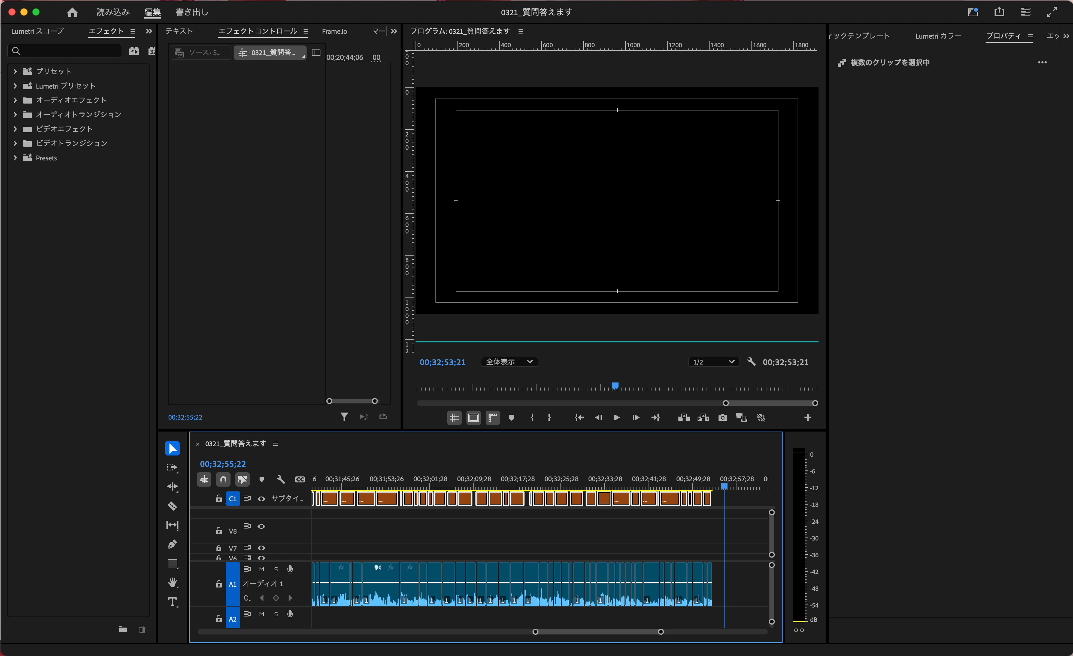

キャプションのテキストスタイルを変更できない
文字起こしをして、キャプションを作成、一括選択してプロパティからテキストスタイルを変更したいのですができません。
今まではできていたので再起動して試してみましたが、やはりできませんでした。
25.1.0ですが、どのようにすればテキストスタイルや大きさ、フォント変更を一括でできますか?

キャプションクリップを選択した時、プロパティパネルに「トラックスタイル」という
項目が出てこないでしょうか?
Mar 28, 2025 10:16 AM UTC
ご回答ありがとうございます。
このように「複数のクリップを選択中」しか表示されなくなってしまいました。。
千聖24986892gcarAuthorCorrect answer
Mar 28, 2025 10:24 AM UTC
すみません。原因が判明しました。。
C1のみ選択していたつもりがV8も選択していました。
一緒に考えていただきありがとうございましたmm

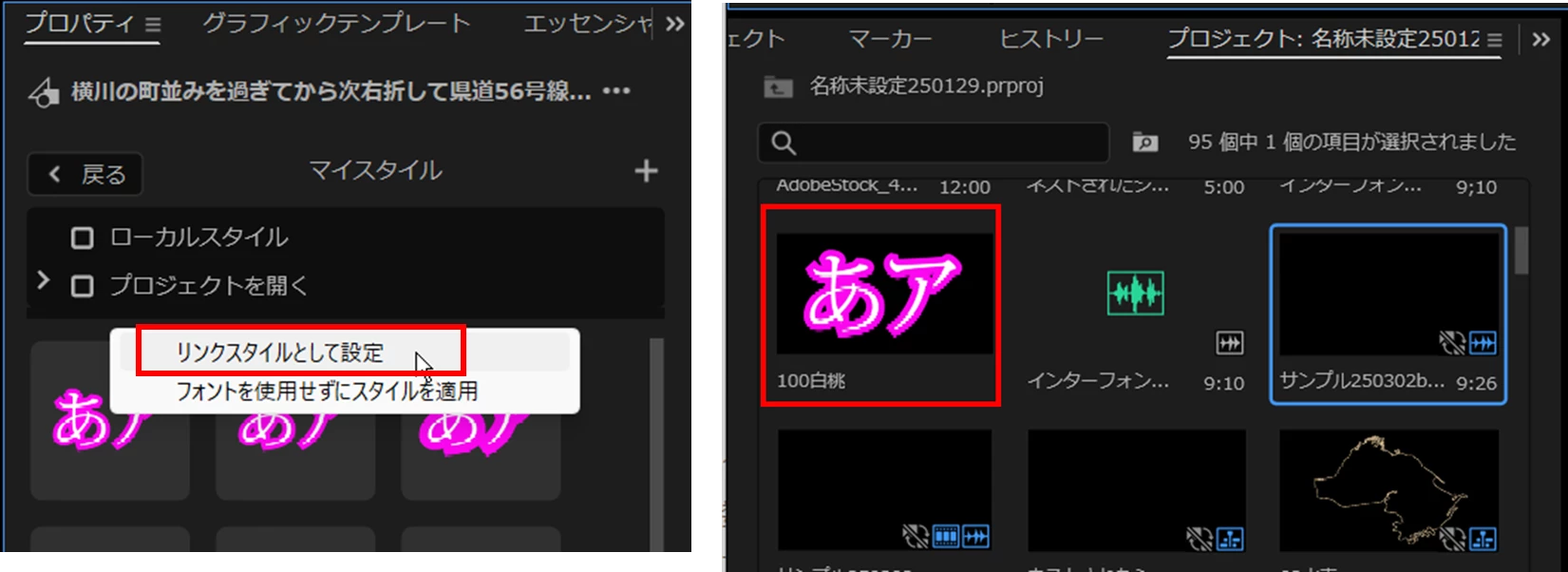

お早うございます、千聖24986892gcar さん
まず、OSとそのバージョンも教えていただけますか。
キャプショントラックのキャプションセグメントクリップ(橙色)に一括適用したのでしょうか。または「キャプションをグラフィックにアップグレード」したクリップ(紫色)に一括適用したのでしょうか。
前者の場合はスタイルを複数のクリップに一括適用ができますが(「今まではできていた」というのはこの場合ではないでしょうか)、
後者の場合はスタイルを1個のクリップにしか適用できません。
この場合は、「スタイルブラウザー」の対象のスタイルの上で右クリックし開いたメニューから「リンクスタイルとして設定」を選択すると(下左図赤枠部)、「プロジェクト」パネルにそのスタイルが登録されます(下右図赤枠部)。
次に、「プロジェクト」パネルのその「スタイル」をビデオトラックの複数のクリップにドラッグ&ドロップして適用します。

MacBookの14.6.1を使用しております。
ご認識の通り前者の「キャプショントラックのキャプションセグメントクリップ(橙色)に一括適用」で今までは行っていたのですが、今は同様の操作でやっても以下のようにプロパティに表示がでてきません。
Mar 28, 2025 10:25 AM UTC
すみません。原因が判明しました。。
