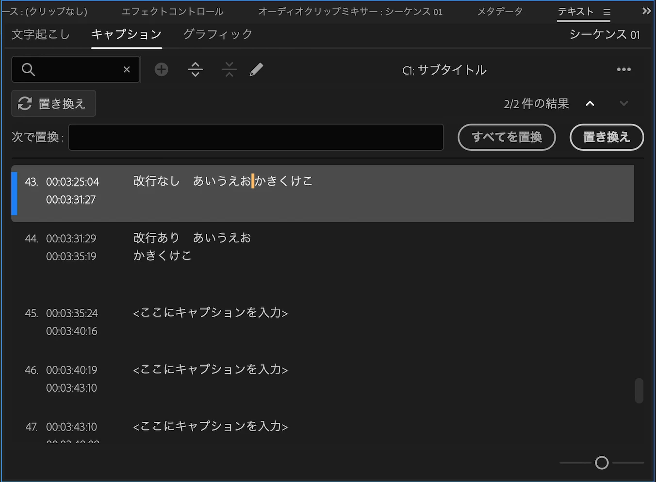

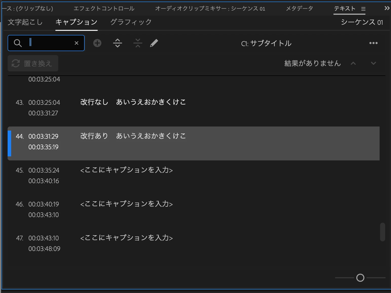

1枚目には同じ位置で43.には半角スペース、44.には改行を入れています
検索欄に半角スペースをいれると44.には特にハイライトはないんですが
2件の結果がヒットしてます
2枚目でこのまますべてを置き換えをすると43.の半角スペースと同時に44.の改行も消えてしまいます

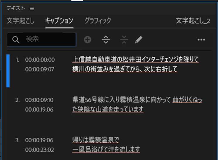

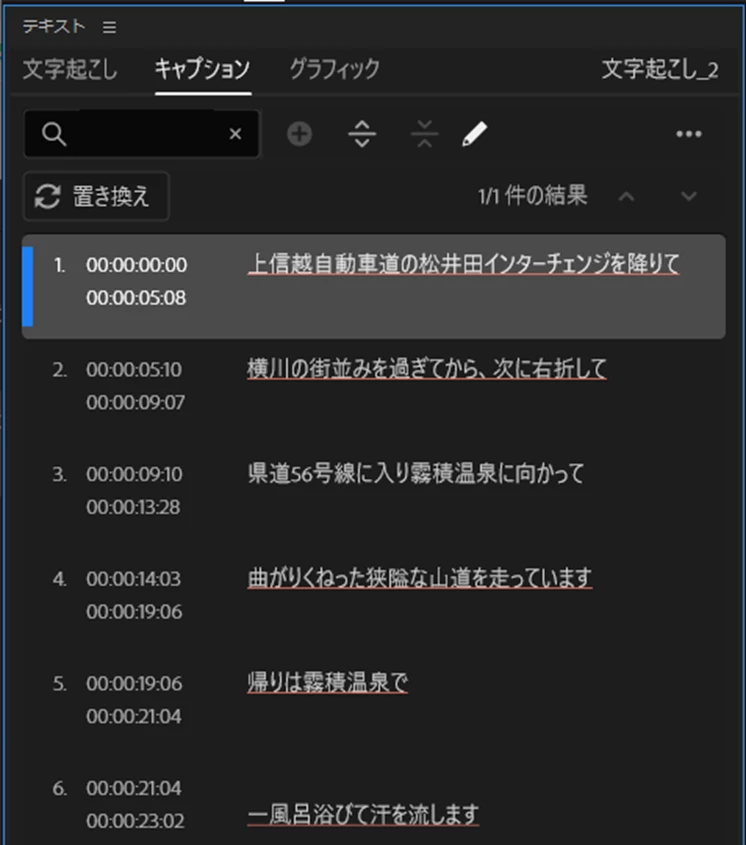

①6個のキャプションセグメントがあります。
②1と2、3と4、5と6を結合します。

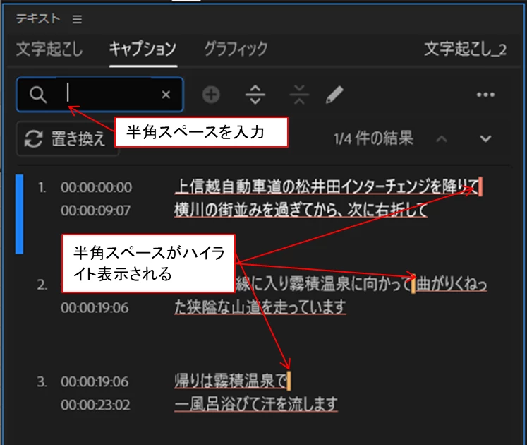

③「検索欄」に「半角スペース」を入力すると、「半角スペース」がハイライトします。これで、「半角スペース」がお分かりになるのではと思います。

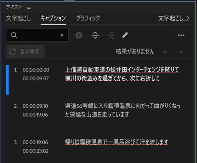

④半角スペースなしにして置換すると、半角スペースが削除されます。
