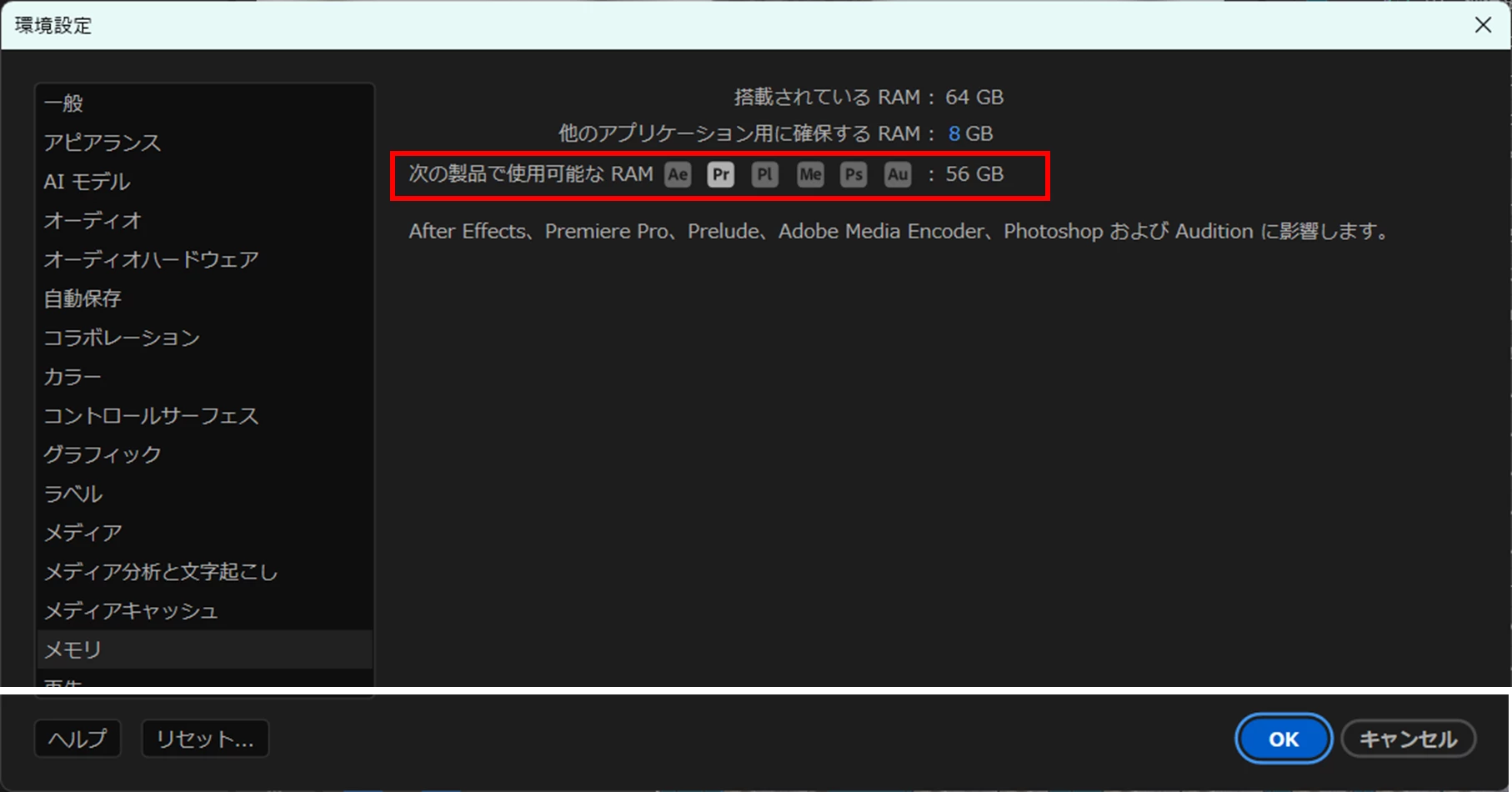

メモリが有効に使用されているか下記①②を確認されたらいかがでしょうか。
①必要以上の大きなシーケンス設定になっていないか。
例えば、映像素材が1920×1080、29.94fpsに対し、シーケンス設定が3940×2160、59.94fps等になっていないか。
②Premiere Proに割り当てるメモリが少なくないか。
私の場合はメモリ64GBですが、Pr等は56GBにしてあります(下図赤枠部)。
