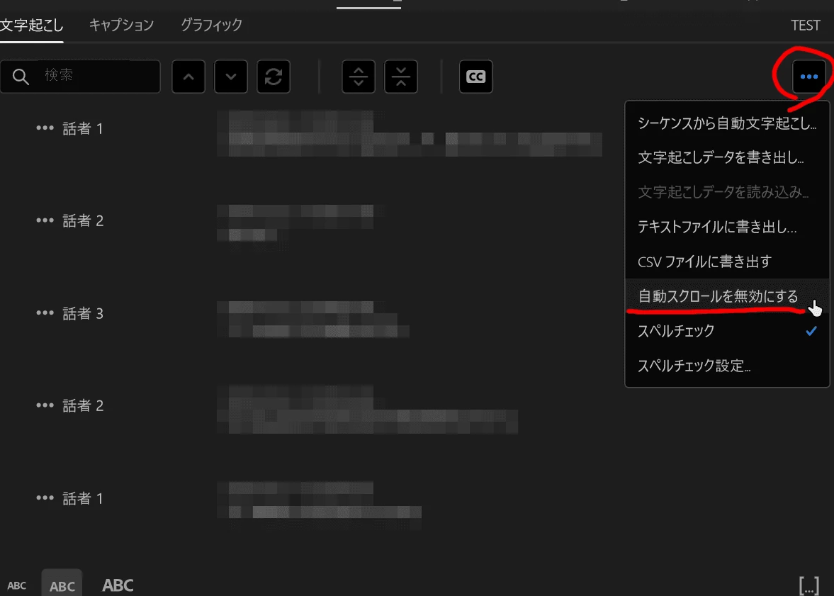

Ckun
October 26, 2022
念のため、「自動スクロールを無効にする」にチェックが入っていないかご確認いただくといかがでしょうか。
Y.K3Author
October 26, 2022
ご回答ありがとうございます。
そちらは確認していたつもりなのですが、オンオフ両方試しても状況改善はありませんでした。
現状確認のため起動したところ症状が治まってしまったためひとまず改善したのですが、今後のために他にも思いつくことがあれば初歩的なことでもお知らせいただければ幸いです。
お騒がせいたしました。
