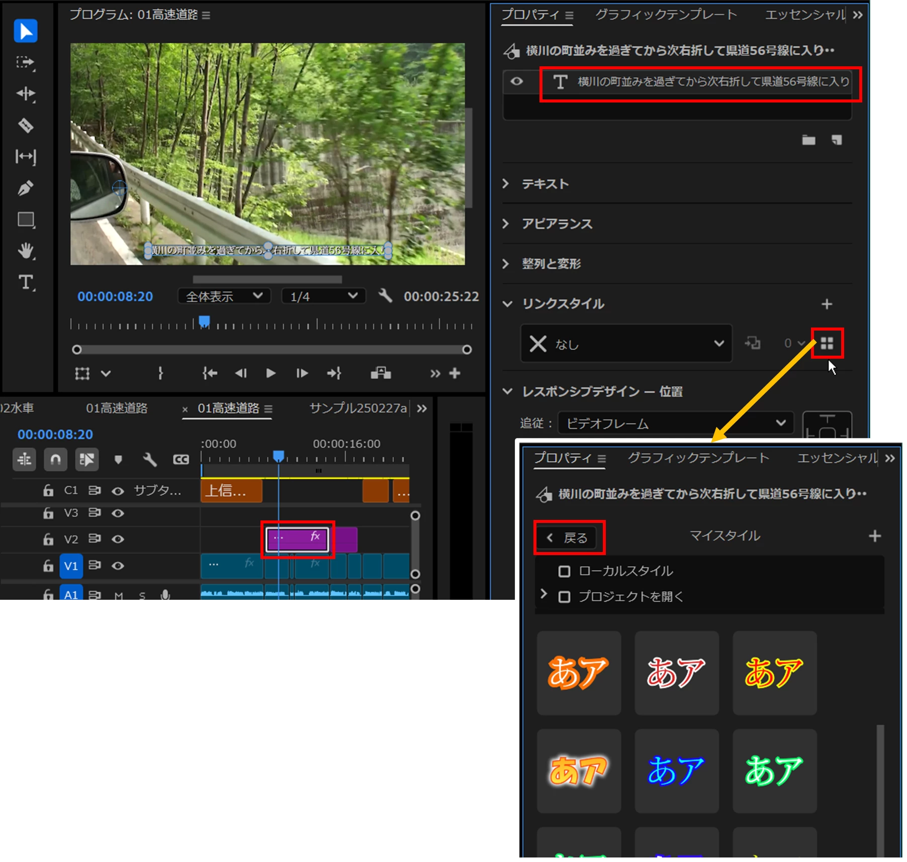

「キャプションをグラフィックにアップグレード」に変換したクリップ(紫色)を1個選択し、「プロパティ」パネルで「テキストレイヤー」を選択すると、「リンクスタイル」項に「スタイルブラウザー」アイコンが表示されます。このアイコンをクリックすると、「スタイルブラウザー」が開きます。
*通常の「プロパティ」パネルへ戻すには「戻る」をクリックします。
「スタイルブラウザー」の「スタイル」はビデオトラックの1個のクリップ、または1個のクリップのテキストの一部のテキストのみしか適用できません(複数のクリップには適用できません)。

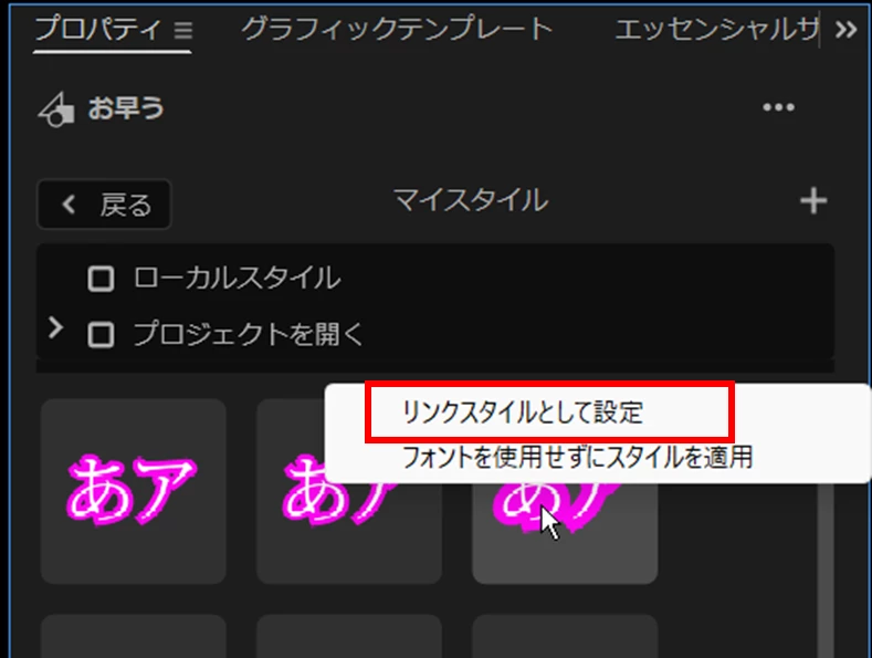

「スタイルブラウザー」の対象の「スタイル」の上で右クリックし開いたメニューから「リンクスタイルとして設定」を選択すると、「プロジェクト」パネルにそのスタイルが登録されます。
「プロジェクト」パネルに登録された「スタイル」はビデオトラックの複数のクリップにドラッグ&ドロップして一括で適用できます。

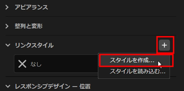

①スタイルに登録するテロップ作成し、「プロパティ」パネルで「リンクスタイル」項の「+」アイコンをクリックし開いたメニューから「スタイルを作成」を選択します。

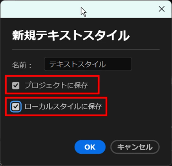

②開いた「新規テキストスタイル」ウィンドウで「プロジェクトに保存」と「ローカルスタイルに保存」にチェックを入れ「OK」をクリックします。
③上記②のウィンドウで「プロジェクトに保存」にチェックを入れた場合は、「プロジェクト」パネルに「スタイル」が登録されます。この「スタイル」はビデオトラックのクリップ(複数選択可)にドラッグ&ドロップして適用できます。
*この「スタイル」は現在使用しているプロジェクトのみで使用できます。
④上記②のウィンドウで「ローカルスタイルに保存」にチェックを入れた場合は、「プロパティ」パネルの「スタイルブラウザー」に「スタイル」が登録されます。

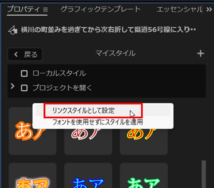

「プロパティ」パネルの「リンクスタイル」項で、「スタイルブラウザー」アイコンをクリックすると「スタイルブラウザー」が開きます。
ただし、メリットは他のプロジェクトでも使用できることです。その場合は使用中の「プロジェクト」で「スタイルブラウザー」の「スタイル」の上で右クリックし開いたメニューから「リンクスタイルとして設定」を選択すると、「プロジェクト」パネルに登録されます。
「プロジェクト」パネルに登録された「スタイル」はビデオトラックのクリップ(複数選択可)にドラッグ&ドロップして適用できます。
