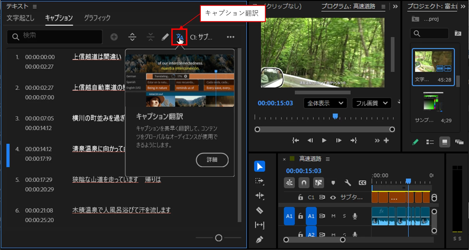

かずの②で「キャプションを翻訳」アイコンをクリックしても、③の「キャプションを翻訳」ウィンドウが開かず、その他何も変化がないということでしょうか。

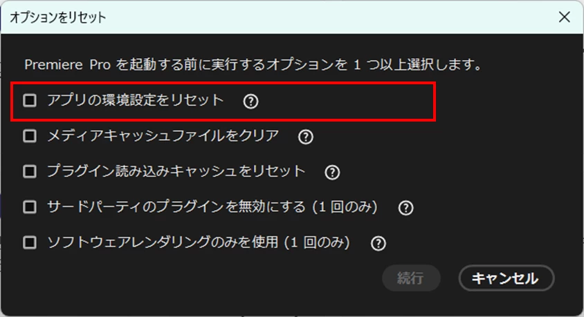

③環境設定のリセットを試してみます。
Premiere Proをいったん終了し、「Ctrl」キーを押しながらPremiere Proを起動します。すると、「オプションをリセット」ウィンドウが開きますので、「アプリの環境設定をリセット」にチェックを入れ「続行」をクリックします。
Premiere Proが起動しますので、対象のプロジェクトを読み込み、翻訳を試してみます。

②「キャプション翻訳」アイコンをクリックします。

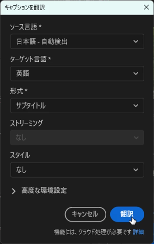

③開いた「キャプションを翻訳」ウィンドウで「ターゲット言語」を指定し、「翻訳」をクリックします。
