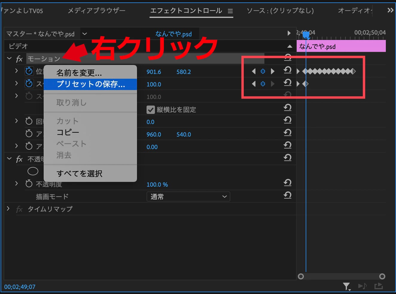

January 4, 2021
こんばんは。
エフェクトコントロールパネルのモーション(位置)でつけたアニメーション(動き)でしょうか?

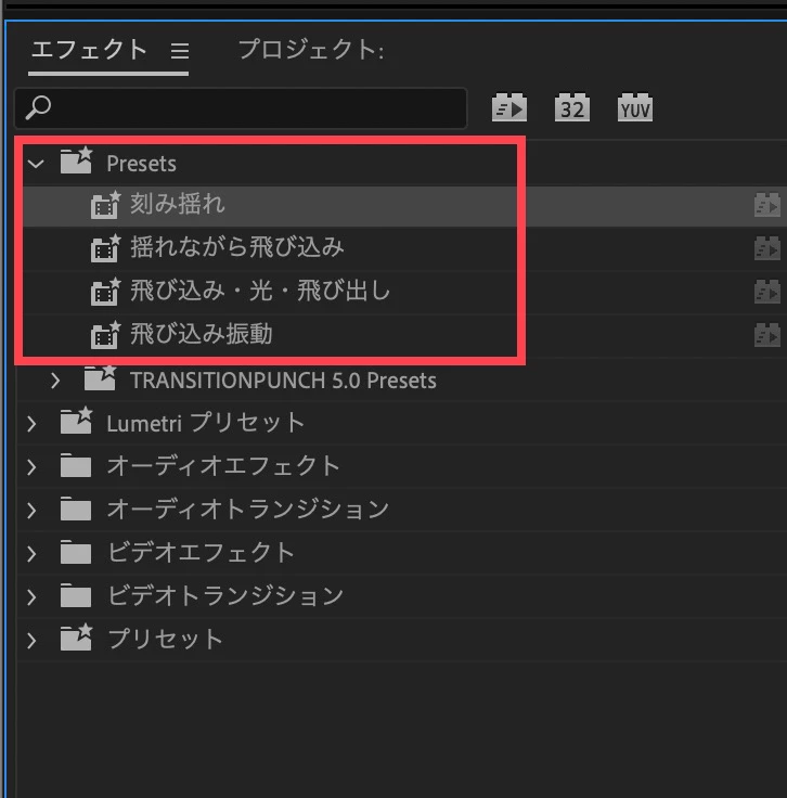

それでしたら、モーションタブを右クリックし、「プリセットの保存」で保存できます。
エフェクトパネルのプリセットビンに、プリセットとして保存されるので、それを転用できるかと思います。
