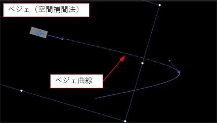

②不自然な動きを自然な動きにするには、キーフレームを空間補間法の「ベジェ」にします。
走行軌跡はベジェ曲線で表示され、方向転換もRを描き、自然な走行軌跡になります。

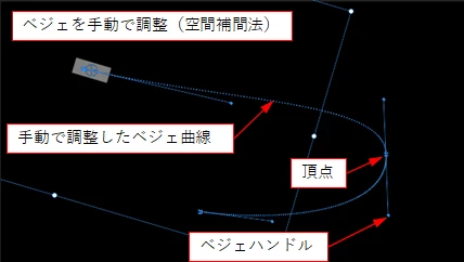

③しかし、自動車はスピードを出していたので方向転換はもっと大きなRになるというような場合、手動でベジェ曲線を調整し、実態に合った動きにします。
調整するには、各頂点から2方向にでているベジェハンドルの先端の点をドラッグしてベジェ曲線の形状を変えます。

No.2は、上記②に対応しています。
No.3は、上記③に対応していますが、カーブではカウンターステアを当てています。
No.4は、No.3に対し、時間補間法で発進は加速して速度を上げ、カーブでは速度を落とし、カーブを抜けてからは再度速度を上げ最後は減速しながら停止させています。
※自動車の向きは「回転」にキーフレームを打っています。

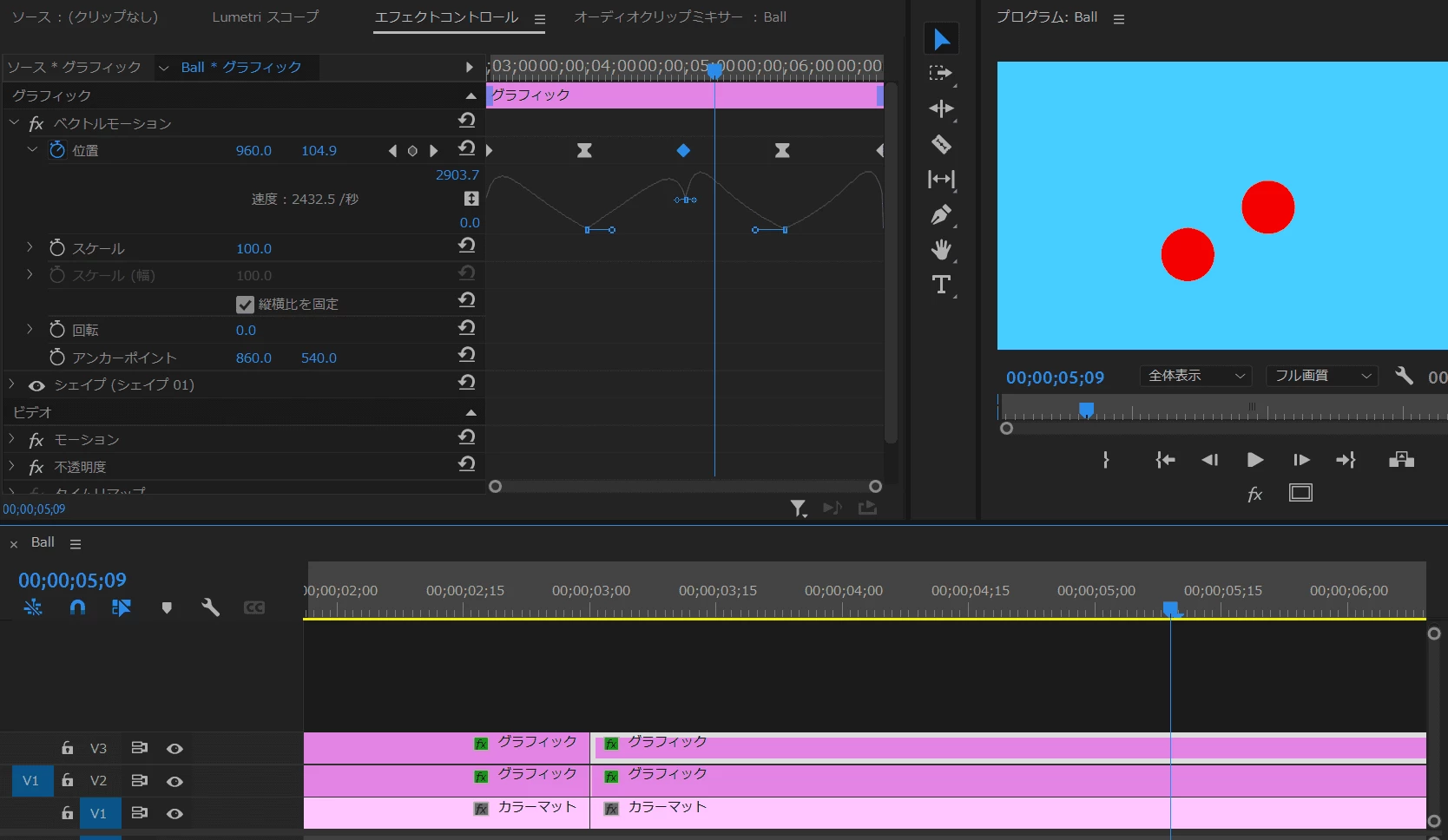

Ckun
August 24, 2021
時間軸の補間のみに注目して、少々雑ですが簡単な動画を作ってみましたので添付します。
左は一定の速度、右は緩急をつけた状態です。このくらい差があると違いが分かるのではないかと思います。
右の緩急つけたボールのキーフレームは、こちらの画像のようになっています。
