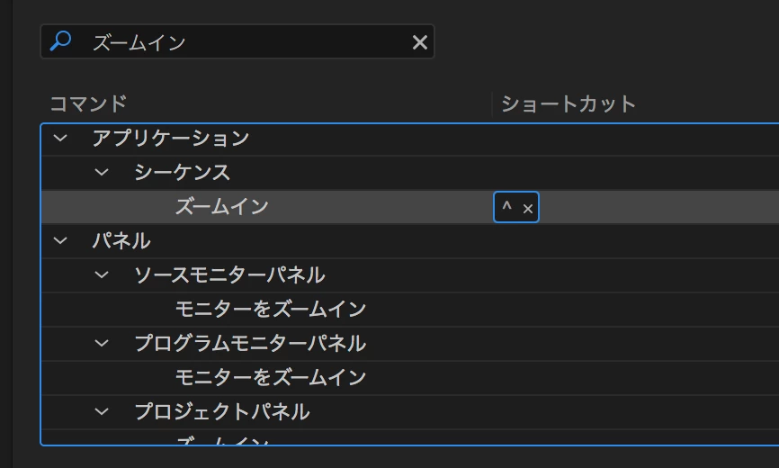

下記件で悩んでおります。ご教示いただけないでしょうか。
1.キーボードショートカット設定をレイアウトjaで設定
2.ズームインを^で設定する
3.OKボタンを押す
4.英数ボタンを押す
5.^を押すが効かない
6.かなボタンを押す
7.^以外すべてのショートカットは使用不可(全角になるため当たり前ですが。。)
・環境
macOS High Sierra
デフォルトキーボード:JIS
・挙動
かなボタンを押してからキーボードショートカットを開くとレイアウトjaで開かれる。
英数ボタンを押してからキーボードショートカットを開くとレイアウトeaで開かれる。
原因としては、英数ボタンを押すことでUSキーボードとして認識されているためと考えています。
しかしかなモードでJISキーボードとして認識されてもショートカットキーは使用できません。
キーボードショートカット設定をレイアウトjaで使用されている方、ご教示いただけますと助かります。
以上、よろしくお願いいたします。

こんにちは。
「^」キーで、「ズームイン」をさせたい。
ということでよろしいでしょうか?
レイアウト「ja」の状態で、「ズームイン」を「^」に設定するのですが・・・
設定する際、ウィンドウ内のヴィジュアルキーボードから、ドラッグで適用されていませんでしょうか?
左下のズームインに適合する「ショートカット」設定部分をクリックし選択、
現実の物理キーボードで直接「^」を打ち込んで登録してみてください。
「ウィンドウ内のヴィジュアルキーボード」と「物理キーボード」では、設定されるキーが違うようです。

AkiYuAuthor
May 11, 2019
ご回答いただきありがとうございます。
まさにご指摘頂いた通り、物理キーボードを入力して設定したところ、問題なくうまくいきました。
お忙しいところ、ご教示いただきありがとうございました!
