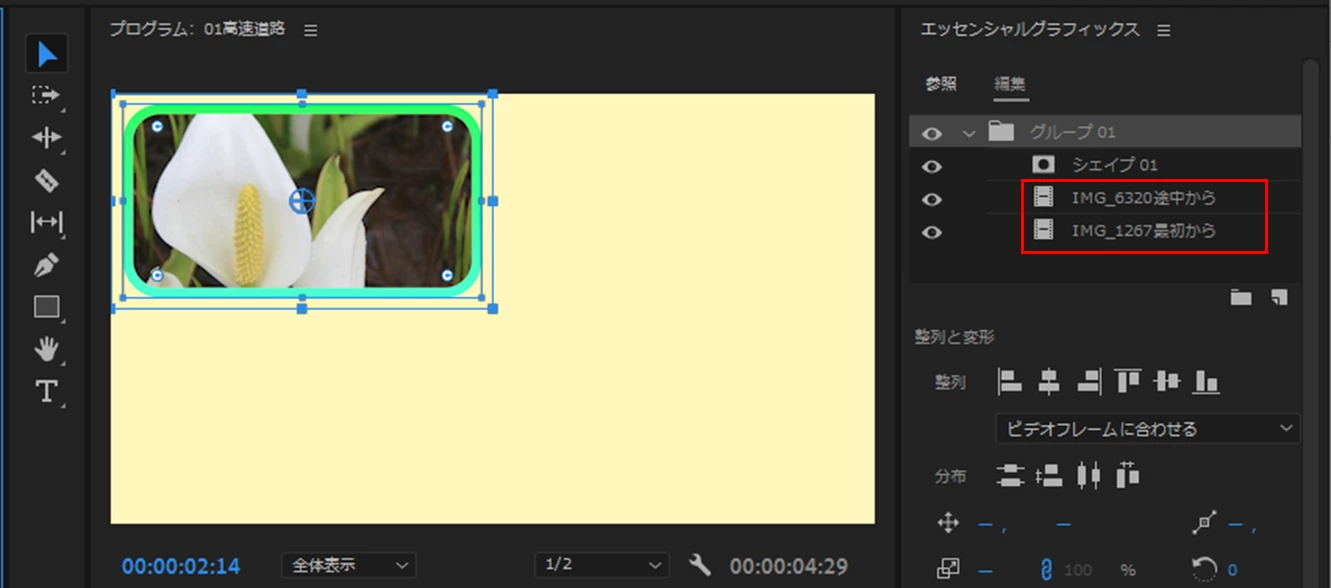

やろうとしたら、PCのシステム初期化で先日のプロジェクトファイルが飛んでしまいましたので、今回左上1/4部分のみ再度作成しました。
◆「エッセンシャルグラフィックス」パネルのシェイプレイヤーと画像レイヤーの配置です。画像は途中から表示させる画像レイヤーを上側に配置します(下図赤枠部)。
さらに分かり易くするため、3点をグループ化しました。

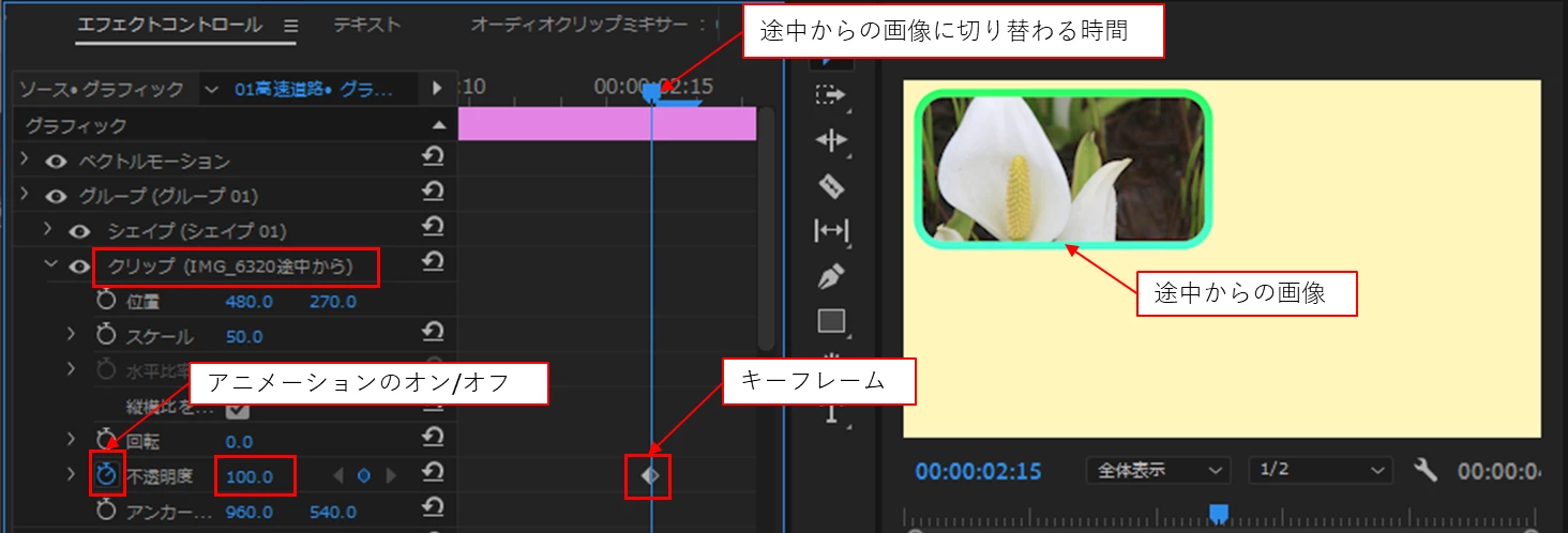

◆グラフィッククリップを選択し、「エフェクトコントロール」パネルを開き、再生ヘッドを途中からの画像に切り替わる時間に移動します。
続いて、「クリップ(・・・途中から)」項の「不透明度」の値が「100.0」になっているのを確認し、「アニメーションのオン/オフ」アイコンをクリックします。するとキーフレームが作成されます。

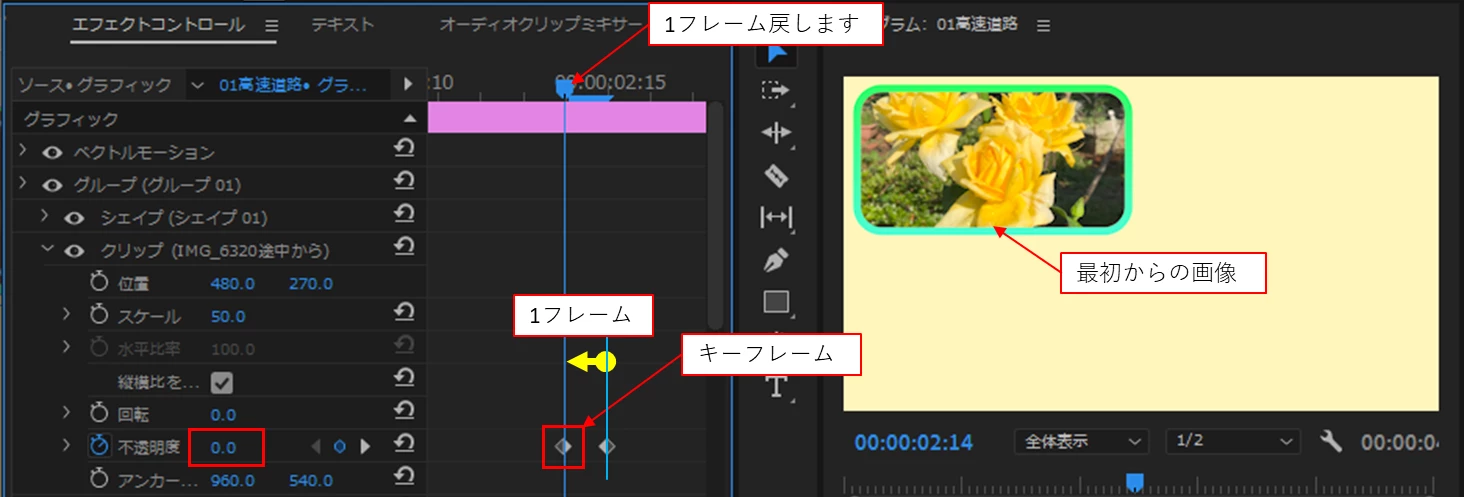

◆再生ヘッドを1フレーム戻し、「不透明度」の値を「0.0」に変更します。すると、キーフレームが自動的に作成されます。

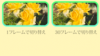

※再生ヘッド1フレーム戻しですと、画像は瞬間的に切り替わりますが、例えば15フレーム(0.5秒間)戻した場合は、0.5秒間で徐々に切り替わります。切り替わり状況を見て最適な戻し時間に設定してみてください。
1フレーム戻しですと、こんな感じで切り替わります(下左)。
【追記】「30フレーム(1秒)で切り替え」を追加しました(下右)。

①「エッセンシャルグラフィックス」パネルで、1個のグループの中で上からシェイプレイヤー、追加の途中から切り替える画像レイヤー、最初から表示する画像レイヤーの順に配置します。
②ビデオトラックの「グラフィック」クリップを選択し、「エフェクトコントロール」パネルを開いて、「途中から切り替える画像」プロパティの「不透明度」に、画像が途中から表示されるようにキーフレームを打ちます。不透明度のキーフレームの値は、切り替わる直前の時間に「0.0%」、1フレーム進めた時間(表示される時間)に「100.0%」にします。
