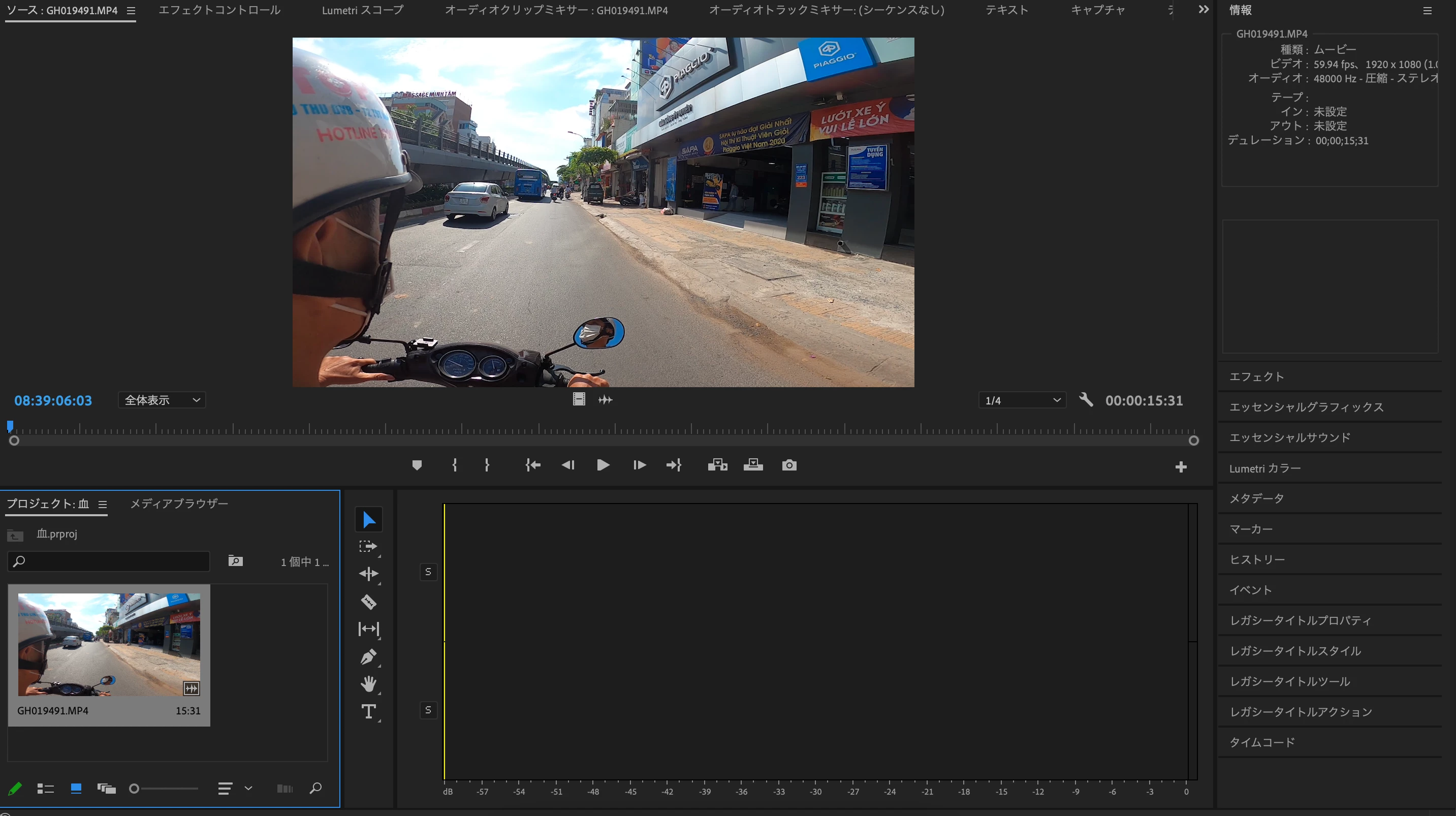

クリップが移動できず、編集ができない
はじめまして、
最近Premiere Proを使い始めたものなのですが、昨日までクリップを移動して自動でシーケンスが作成されていたのですが、今日新しくビデオを編集をしようと立ち上げましたところ、写真のような画面になり、インポートをしたクリップの移動ができなく、編集ができない状態です。
またいつもの初期設定の画面と違いまして、どのようにしたらクリップを移動することができるようになりますでしょうか?
どなたかアドバイスをいただければ幸いです。
何卒よろしくお願いいたします。

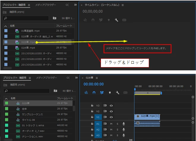

May 9, 2021 11:17 AM UTC
こんばんは
「タイムライン」パネルが下上図のようになっていれば(「メディアをここにドロップしてシーケンスを作成します」と記載有り)、映像素材等を「プロジェクト」パネルから「タイムライン」パネル内へドラッグ&ドロップすれば自動でシーケンスが作成されます(下下図)。
シーケンスが作成されなかった理由は、「タイムライン」パネルは閉じており、「タイムライン」パネルではなく、実は「オーディオメーター」だったからだと思います。
「オーディオメーター」は、「タイムライン」パネルが閉じているため、「タイムライン」パネルの場所まで伸びて大きくなっています。

May 9, 2021 5:36 AM UTC
こんにちは。
画像にあるのが、一見タイムラインのようにみえますが、よく見るとオーディオメーターにも見えます。
プロジェクトパネルにあるシーケンスをダブルクリックするか、
シーケンスがなければ、素材を右クリックして、「クリップに最適な新規シーケンス」で新しいシーケンスを作ってみてください。
