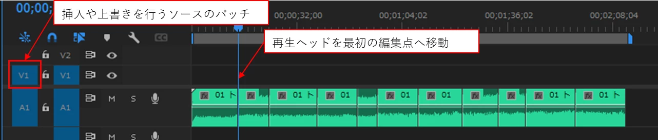

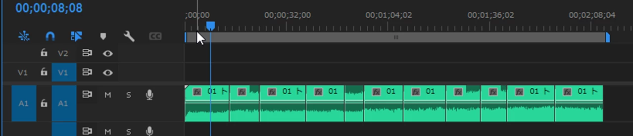

①A1トラックに対象の音声クリップを配置します。

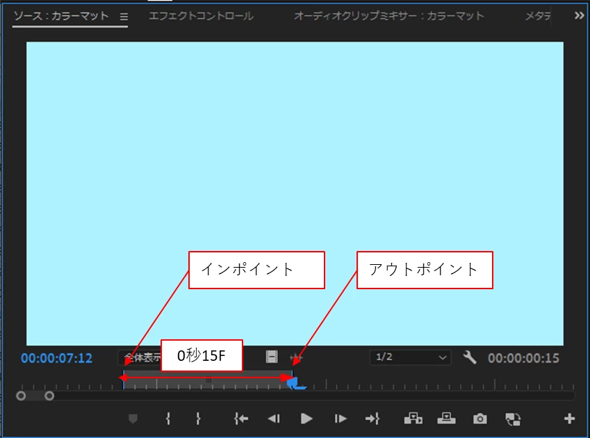

カラーマットを「ソースモニター」に読み込み、デュレーションが0秒15Fとなるようにインポイントとアウトポイントを設定します。
※素材はカラーマット以外でもカラーバー&トーン、画像、映像等なんでもOKです。デュレーションは数秒程度で短いものが良いです。

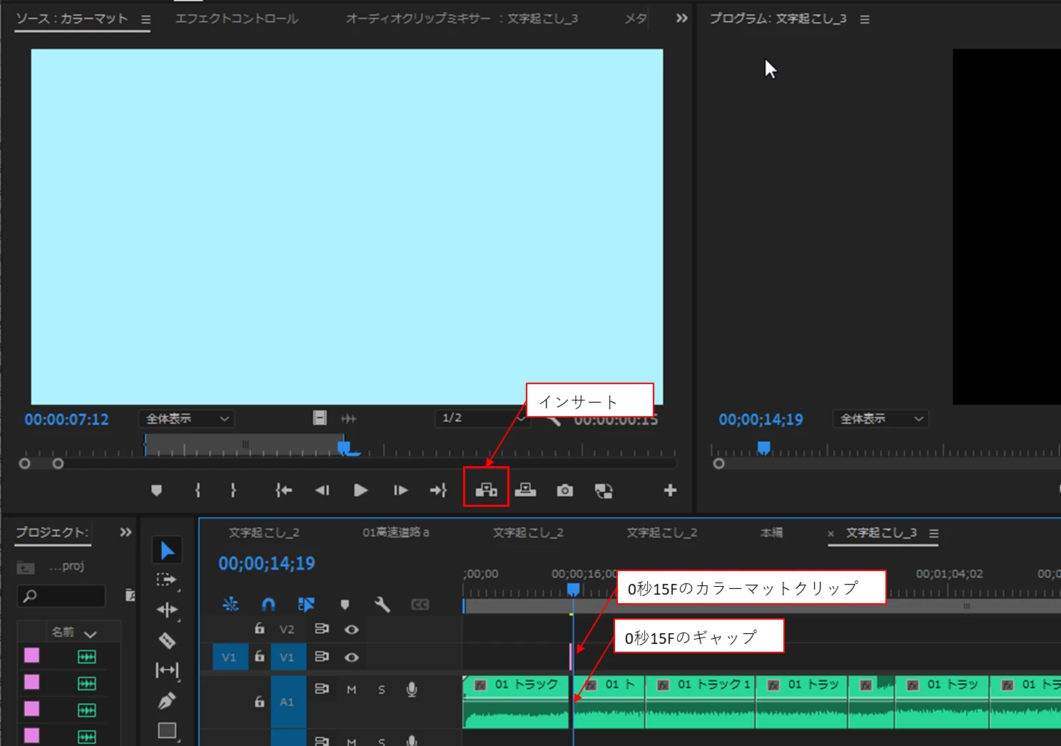

③再生ヘッドを最初の編集点へ移動し(ショートカットキ;「↓」)、V1トラックの「挿入や上書きを行うソースのパッチ」の「V1」アイコンを「オン」にします。
④「ソースモニター」の「インサート」アイコンをクリックします(ショートカットキ;「,」)。
すると、V1トラックの再生ヘッド位置から0秒15Fのデュレーションのカラーマットクリップが挿入されます。A1トラックもカラーマットクリップが挿入されたデュレーションだけ右へ移動しギャップが作成されます。

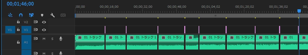

次に、ショートカットキ―で「↓」→「,」→「↓」→「,」→「↓」→「,」・・・・と繰り返します。

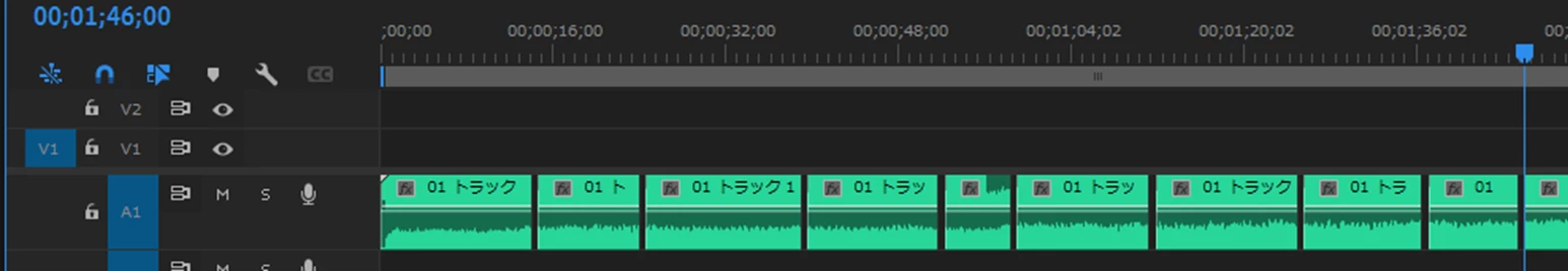

⑥v1トラックを削除します。すると、ギャップが挿入された音声クリップの出来上がりです。
