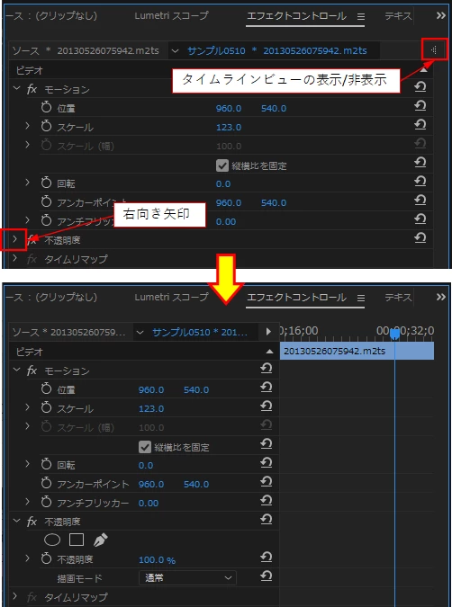

こんばんは、はるちゃん0205さん
下上図のように、
・タイムラインビューが表示されていない。
・不透明度の左側に「アニメーションのオン/オフ(ストップウォッチ)」アイコンが表示されていないということでしょうか。
その場合は、
・タイムラインビューを表示するには、
⇒「タイムラインビューの表示/非表示」アイコンをクリックすると表示されます(下下図)。
・不透明度の「アニメーションのオン/オフ(ストップウォッチ)」アイコンを表示するには、
⇒「不透明度」の左側の「右向き矢印」をクリックして不透明度を展開すると表示されます(下下図)。

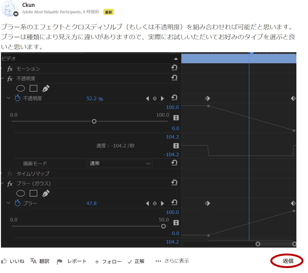

ぼかしながらフェードアウトさせることって可能でしょうか?
一例としてブラーと不透明度で行う方法を画像でお示ししておりましたが、この画像のような画面が出せないという状況でしょうか?
なお、ご質問の続きのやり取りの際には、添付画像で赤丸で囲みました「返信」というボタンを押して書き込んでいただきますと、スムーズに進められると思います。
