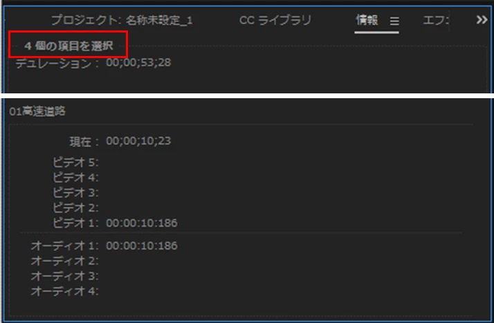

その場合なら、数えたいクリップを選択すると、クリップ個数が「情報」パネルに表示されます。
「情報」パネルが見つからない場合は、メニューの「ウィンドウ」→「情報」を選択すると表示されます。
