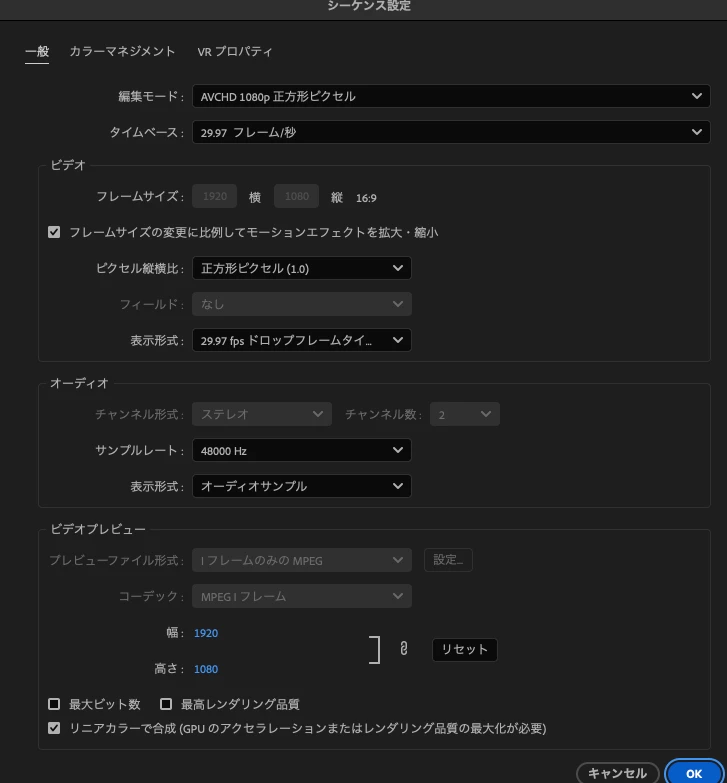

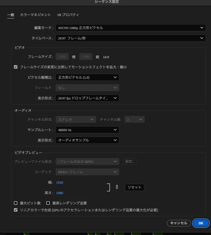

クリップを別シーケンスにコピペしたら大きさと位置が変わってしまいます。
シーケンスは同じ設定なのですが、原因がわかりません。

コピー&ペーストすると、背景映像は縮小されないで、テロップとテロップの背景が約1/2に縮小され、かつ背景からテロップがずれてしまうという症状を呈していますね。
推定ですが、シーケンスの片方または両方ともテロップのペーストに関して不具合を起こしているかもしれません。

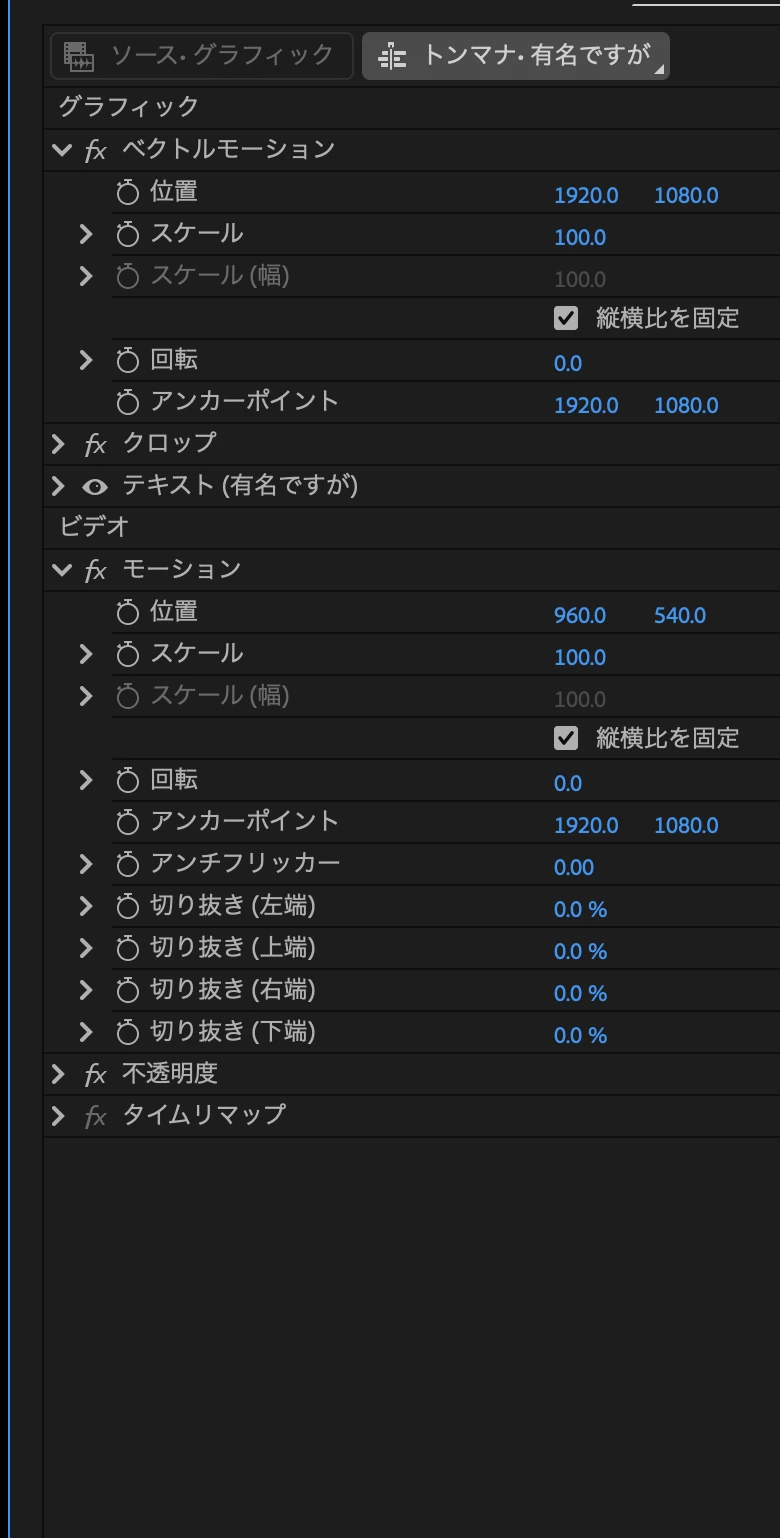

おっしゃっている「クリップ」というのは、添付画像の中の「テロップ」のことでしょうか?
コピー前・コピー後、それぞれのクリップを選択した時の、エフェクトコントロールパネルのスクリーンショットを見せていただくことは可能でしょうか?
May 28, 2025
quote
By @Evangelist ittsui
はい。おっしゃる通りです。
Evangelist ittsui
May 29, 2025
なるほど。
スクリーンショットもありがとうございます。
スクリーンショットを見る限り、パラメーターの違いはないようですよね。
ひとつ、「テキスト」の項目が閉じられていますが、
その項目を開き、違いを確認いただけますでしょうか?
また、「テキスト」項目内に違いがある場合は、お手数ですが、またスクリーンショットをお撮りいただきお見せいただけますでしょうか。
