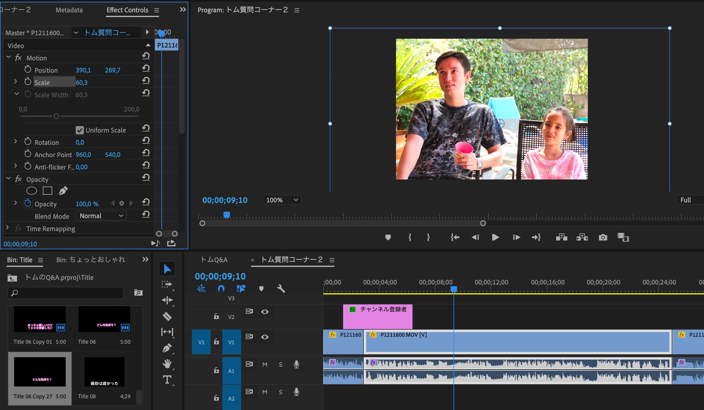

シーケンスのクリップを全体で大きくしたのですがその後テロップをつけるとその大きさが反映されます。反映されなくするにはどうすれば良いですか?使い始めたばかりです。

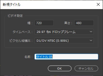

タイトルはレガシータイトルですよね。そしてレガシータイトルのフレームサイズ(推定2048×1080)は、設定されているシーケンス設定のフレームサイズ(推定720×480)に対し、相当大きくなっています。
これがタイトルが大きくなる原因だと思います。
対応としては
①タイトルクリップの「スケール」を35~50%に変更します。
②または、タイトルのフォントサイズを35~50ポイントに変更します。
③または、タイトルを作成し直します。幅、高さは下図くらいの数値が表示されると思います。

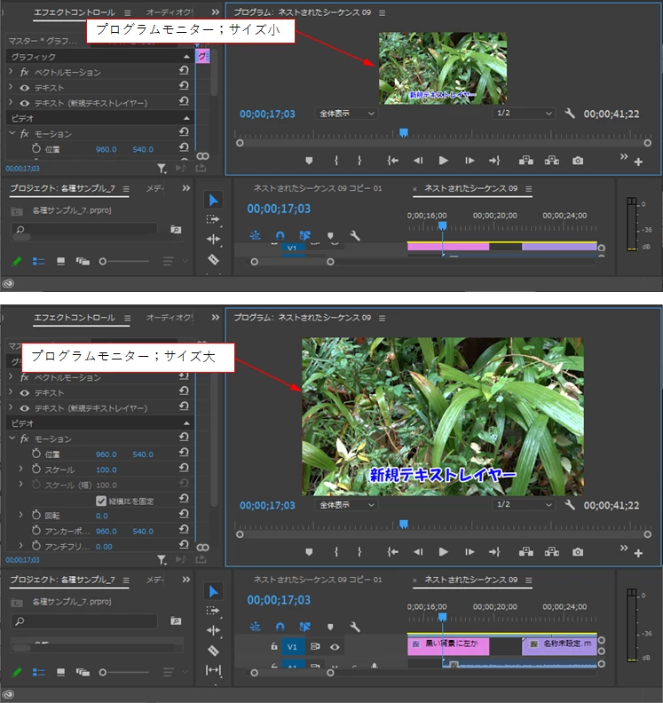

お早うございます、mihol9486844
ここの意味が分からないのですが。
プログラムモニターのサイズを大きくしたのか、シーケンス設定のフレームサイズを大きくしたのか等具体的に説明して頂けますか。
もしかしたら、「プログラムモニター」サイズを大きくすると、テロップも大きくなるが(下図)、テロップを大きくしない方法はあるかということですか。

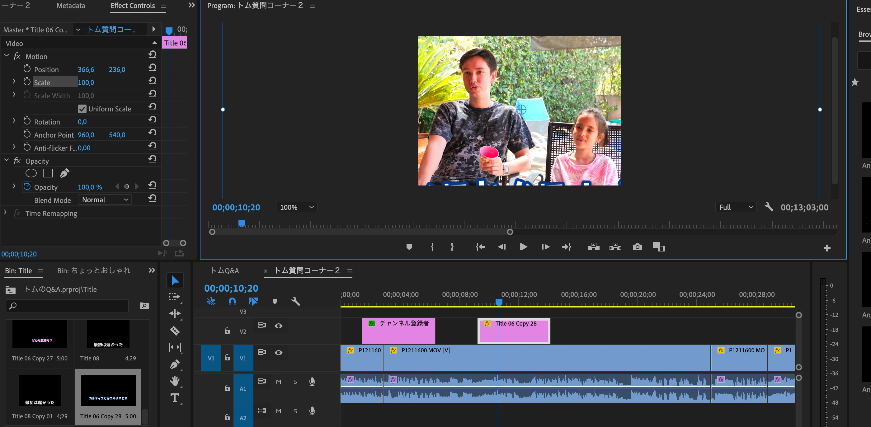

返信ありがとうございます。このようにエフェクトコントロールで全体のスケールを大きくしたのですがそうするとタイトルなどを付けようとするとそのスケールも変わっています。クリップのサイズを変更する場合エフェクトコントロールでやらない方がいいのでしょうか?

こんにちは
対応としては
