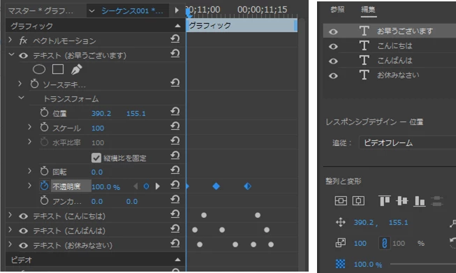

同一グラフィッククリップの中で、複数のオブジェクトに対して透明度をそれぞれ別々に設定したいということでしょうか。
その場合は、
「エフェクトコントロール」パネル内の各オブジェクトの「トランスフォーム」内にある「不透明度」で設定します(下図)。

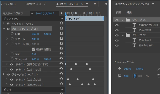

各オブジェクトをグループに分類し、グループ単位で不透明度を設定したいということでしょうか。
「エフェクトコントロール」パネルを見ますと、「位置」、「スケール」、「回転」と「アンカーポイント」はグループ単位に設定できますが、「不透明度」はグループ単位には設定できず、各オブジェクト単位で設定するようになっています(下図)。
