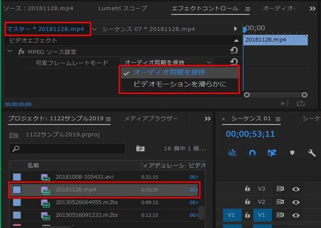

    もしかしたら、その録画映像は「VFR」ではありませんか。
    その場合は、下記リンクの文書の「可変フレームレートファイルのサポート」項をご覧ください。そこに挿入されている図は分かりづらいですので、分かりやすい図を添付します。
    https://helpx.adobe.com/jp/premiere-pro/using/supported-file-formats.html
    違っていたらごめんなさい。

    >確認してみたのですが、どうもVFRではなく、通常のCFRのようです。
    失礼しました。
    >これ、何が原因なのでしょうか?Premiereのバグでしょうか?
    エフェクトをかける順番が関係あるかも知れません。
    以前の投稿(探しましたが見つかりませんでした)で、Lumetriと他のエフェクトとのかける順番についての投稿がありました。その中でMukaidaさんがLumetriエフェクトは最後にかけるようなことをおっしゃっていました。
    ピッチシフターも最後にかけるエフェクトではないでしょうか。
