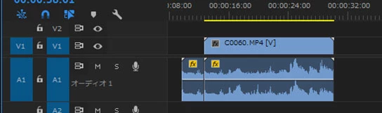

クリップを切るとクリップの最初の音が小さくなる問題について
クリップを切ると、再生したときにクリップの最初の方の音が小さくなります。2回目再生すると普通の大きさに戻るのですが、書き出すと小さくなりました。
エフェクトに問題があるのでしょうか。
音声に【ダイナミック】と【クロマノイズ除去】と【DeEsser】と【パラメトリックイコライザー】をつけています。
解決する方法があれば教えていただきたいです。
よろしくおねがいします。

何とかなりそうとのことですので、既に解決されているかも知れませんが、
次の方法も時間がありましたら、試してみたらいかがでしょうか。
下記①のクリップを付け足した部分で、音が小さくなるのを吸収するという方法です。
①音声クリップの手前に、同じクリップを2~3秒にカットしたクリップを付け足します。

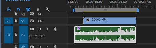

②その範囲をネストし、クロマノイズ除去エフェクトをかけます。次にワークエリアに設定して、オーディオのみを書き出します。

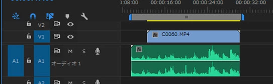

③書き出したオーディオファイルを読み込み、元の音声クリップ(上記②のもの)と入れ替えます。
音が小さくなるのは、手前に付け足した部分になると思います。

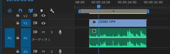

④手前に付け足した部分に相当する部分を詰めます。
手前の付け足した部分を詰めてしまいますから、本来の最初の部分は正常な音量になると思います。
