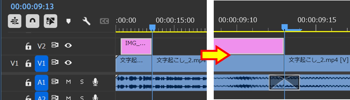

クリップ移動の際、コンスタントパワーにカチッと合わさらないでほしい
説明しにくいのですが、音声クリップにコンスタントパワーを全てに適応した後に
テロップや画像のクリップを移動する際、置きたい編集点ではなくコンスタントパワー(編集点から両方に1フレーム)に反応して カチッとなり編集点にスムーズにクリップを移動できないことが多々あります
コンスタントパワーの端に合ってしまい、1フレームずれが起きます
現状対策としては 全ての作業の最後にコンスタントパワーを適応させる
ということをしています
しかしついつい忘れがちなのと、修正があった際には適応されていて編集がしにくいです
またシーケンスの整理でコンスタントパワーを取るというのもありますが、もっとスマートにできないものでしょうか?
コンスタントパワーには反応せず、編集点にだけ反応するようにしたいです
確認したところ、確かにトランジション端に合ってしまいますね。
次のように行ったらいかがでしょうか。
①トランジションが適用されているクリップがあるトラックに「トラックターゲット」を設定し、「↓」または「↑」キーで再生ヘッドを編集点へ移動します。
*この場合は再生ヘッドはトランジション端には合いません。
②対象のクリップを再生ヘッド位置まで移動します。
機能改善要望を提出したらいかがでしょうか。
本ページ冒頭右側にある「注目トピック」→「トラブルシューティング・バグ・機能改善リクエスト」→「☆機能改善はこちらから・・・」から行います。USフォーラムに投稿することになりますが、日本語でOKです。
