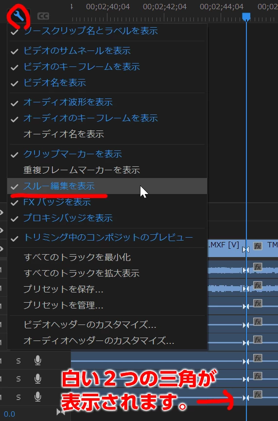

このお書きいただいたこの方法は、「スルー編集の結合」の手順なのですが、添付していただいた画像の様子を拝見しますと、スルー編集の箇所では無い編集点の可能性があるように思います。
「スルー編集」というのは、編集点が入っている(切れ目がある)けれども連続している部分のことなので、不連続個所ではスルー編集の結合はできないのですが、今回のケースはそのような状況ではございませんでしょうか。
スルー編集は(その個所を再生すれば)見た目でもすぐわかると思いますが、タイムライン上で表示させておくこともできます。

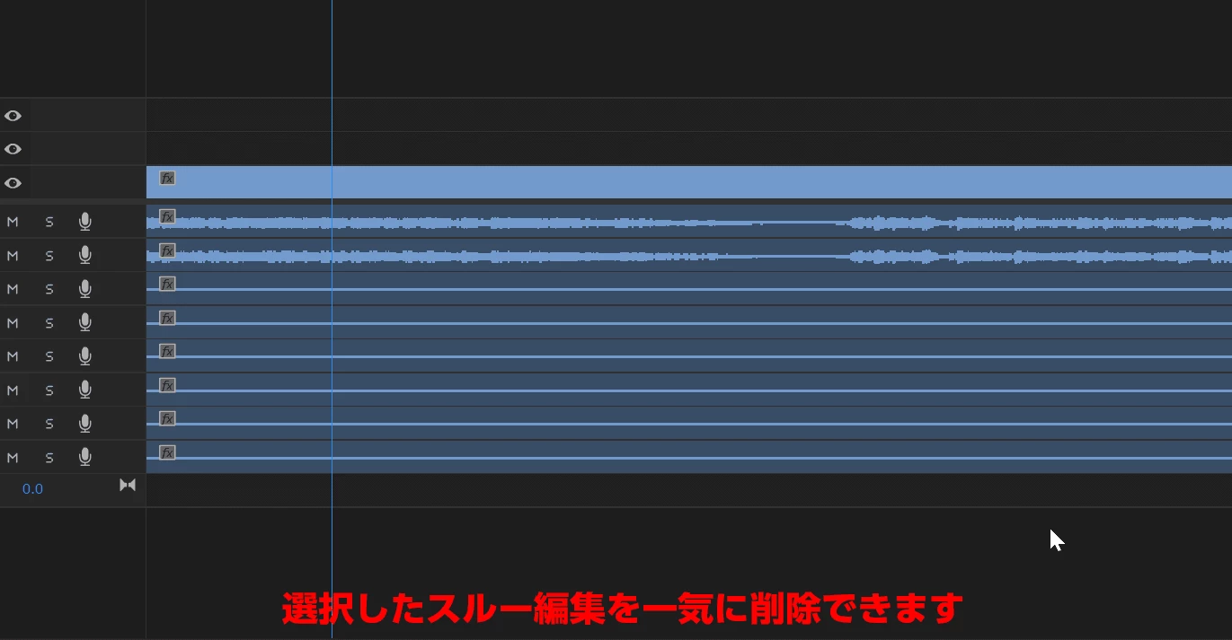

※余談ですが(ネットでお調べいただいた中にも記載があるかもしれませんが)、複数のスルー編集を一括で削除する場合は、Ctrlキーを押しながらドラッグしてまとめてスルー編集個所を選択して、Deleteキーで一気に消せます。
レーザーツールで編集点候補を片っ端から切ってから編集をなさるような方には重宝する機能かと思います。

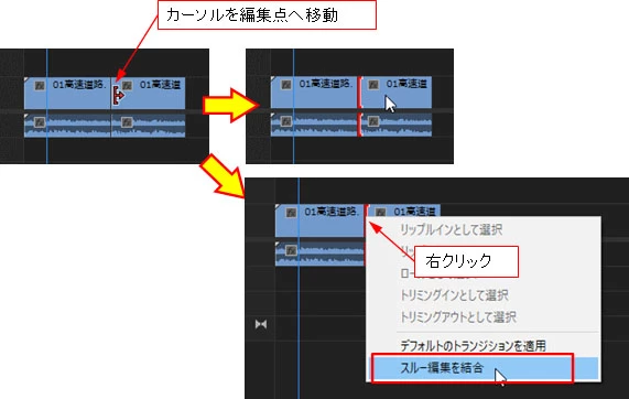

次のように行ってみて頂けますか。
カーソルの形は、最初は下左図で示した形になります。Ctrlキーは押しません。
カーソルを編集点へ移動して、下左図の形になったらクリックすると、下右上図の形になりますので、「Del」キーを押します。
または、下左図の形になったら、その上で右クリックし、開いたコンテキストメニューから「スルー編集を結合」を選択します(下右下図)。
※切断したところに隙間が生じていると結合できません。
なお、直前に切断した場合は、「Ctrl+Z(取り消し)」キーを押しても結合できます。
