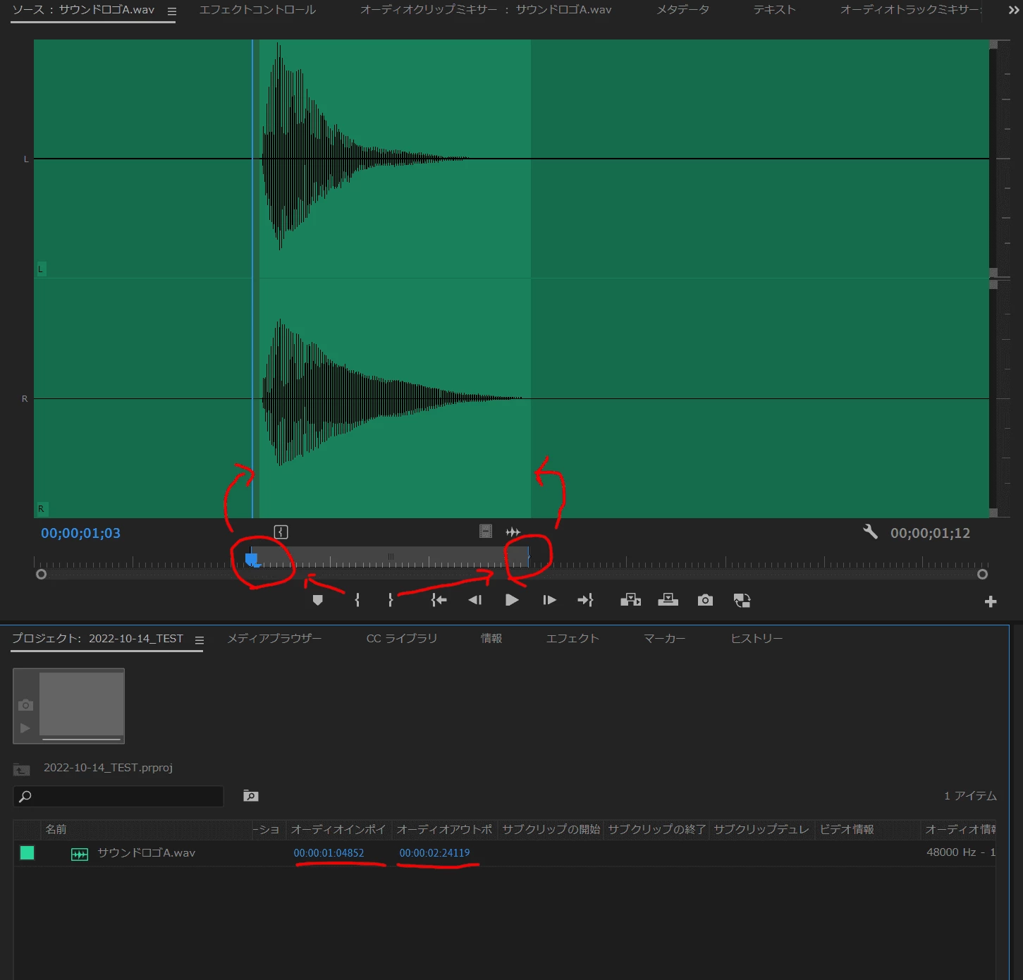

ひとつめの音声ファイルの無音部分をカットすることに関しては、元ファイルを編集して書き出しておくのも良い方法だと思いますが、ソースウィンドウでイン点・アウト点を打っておくのも一つの方法かと思います。

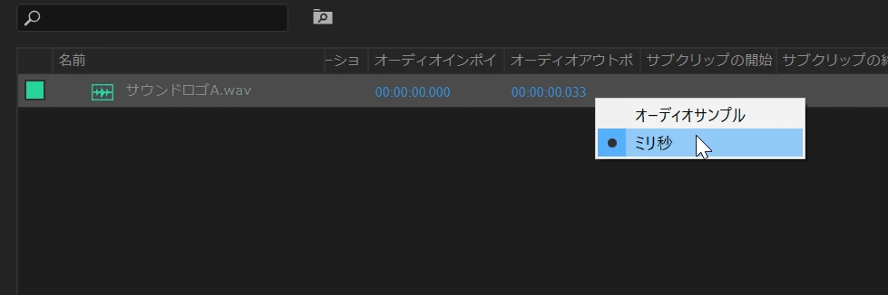

すみません。「オーディオユニット時間」について説明不足でしたので、補足いたします。
添付していただいた画像は、「オーディオユニット時間」の「サンプル表示」になっているように見受けられます。
サンプル表示は直感的に分かりにくいかもしれませんので、「ミリ秒」(1/1000秒)表示に変更することもできます。
下記画像のように、数値を右クリックすると選択できます。
