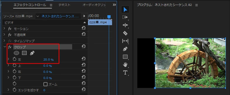

ここでは、「クロップ」エフェクトを「左20.0%」をかけた例で説明します。
①「クロップ」エフェクトを「左20.0%」をかけます。

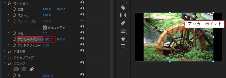

②「アンカーポイント」を「クロップ」エフェクトをかけた後の画像の左右方向の中心へ移動します。
左右方向中心座標=960+(1920×(20%÷2))=960+192=1152

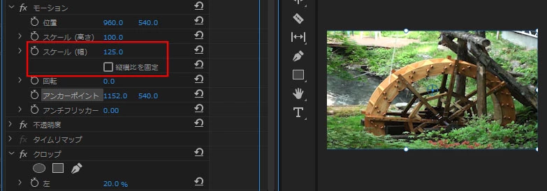

③「モーション」の「スケール」の「縦横比を固定」のチェックを外すと、スケールが高さと幅方向別々に調整できるようになります。
続いて、「スケール(幅)」の値を125.0%に変更します。
「スケール(幅)」の値=1920÷(1920×(100.0-20.0)%)=1920÷1536=1.25=125%

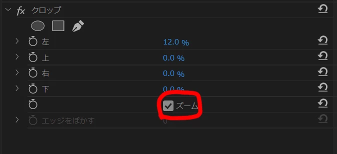

Sep 7, 2022 8:17 AM UTC

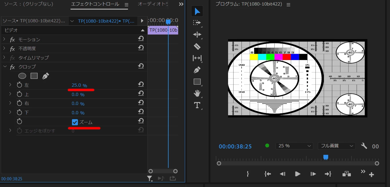

おそらく、「ズーム」にチェックを入れていただくとご希望の動作になるのではないかと思います。
【追記】
具体例の画像を追加します。

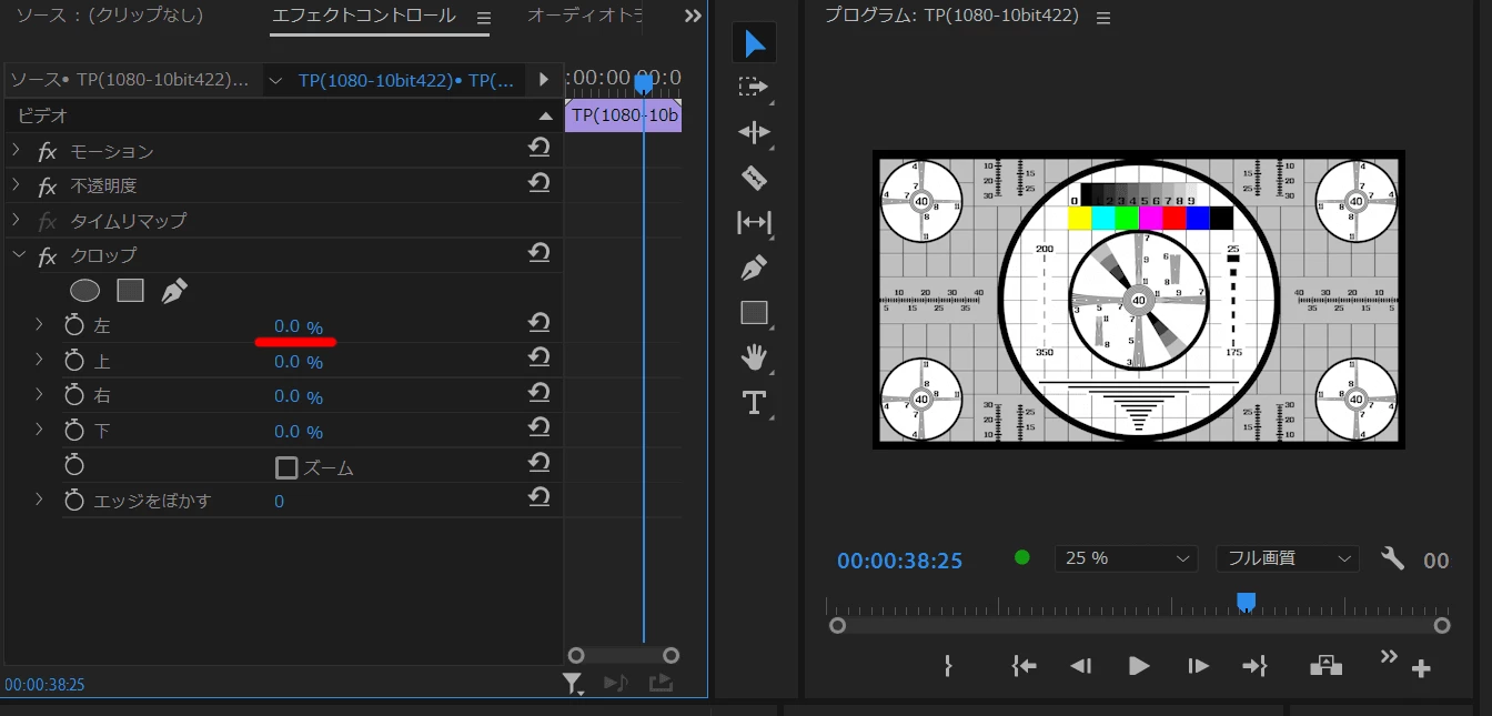

クロップするまえの画像です。

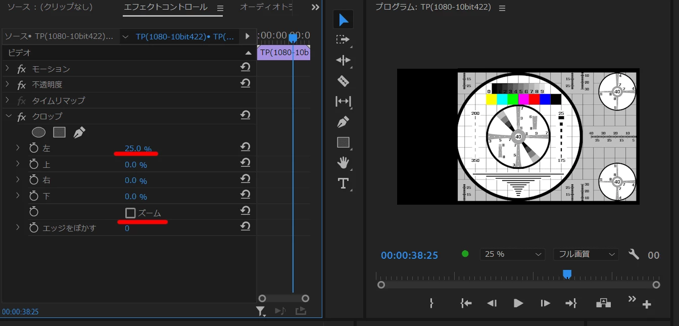

左を25%クロップした状態です。ズームにチェックを入れていないので、クロップ部分は黒(背景に素材がある場合は背景)になります。
クロップした状態で「ズーム」にチェックを入れると、引き伸ばされます。
