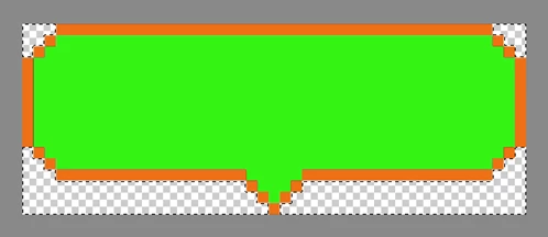

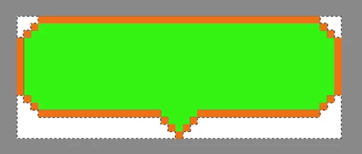

    JPEG画像もゴミが発生する画像としない画像があることが分かりました・・・
    ちなみに自分が使ってたのは
    吹き出し素材「 : ドット吹き出し4」 | フキダシ素材のフキダシデザイン
    です。。フリー素材のこの画像です・・・

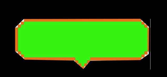

    再現しました。
    同様図形をPhotoshop Elements 2018で作成してjpgとpsdファイル形式で保存し、Premiere Pro CC2018に読み込んで試してみました。
    ・両ファイル形式とも、クロップ左100.0%でモニターの右辺の部分で上から下まで1ピクセル幅の画像が残りました。
    ・マスクを適用しない場合は、画像が残りませんでした。
    結論は次のようなことですね。
    クロップエフェクトとマスクとの両方をかけた場合、クロップ左100.0%にした時クロップしきれず、1ピクセル幅の画像が残る。上100.0%、右100.0%、下100.0%では正常。

    このような場合は、Photoshop CC2018で吹き出しの背景部分を透明にするのが最良でかつ簡単な方法だと思います。お試しください。
    ①「自動選択ツール」で背景を選択します。
    ②レイヤーのロックを解除後、「Delete」キーを押して、背景を透明にします。
    ③選択範囲を解除して、psdまたはpngファイル形式で保存します。
    ④Premiere Pro CC2018に保存したファイルを読み込み、ビデオトラックに配置します。この場合は、エフェクト等をかける必要はありません。

    吹き出しと白の長方形図形が同じクリップに入っているようですので、これはグラフィッククリップでしょうか。スケールを約50%にしてあるようですね。
    「クロップ」エフェクトの左100.0%をかけても、わずかに線が残るという症状は、クロップしきれないということでしょうか。
    私、再現テストを試みましたが、線が残ることはありませんでした。

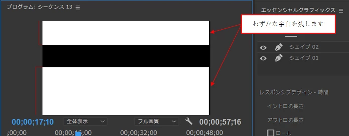

    ③図形の右端にわずかな余白(1~3ピクセル程度)を残します。これなら「左100.0%」で消せると思います。
