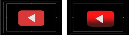

※簡単なイラストなら上記両タイトラーでも作成できます(下図)。

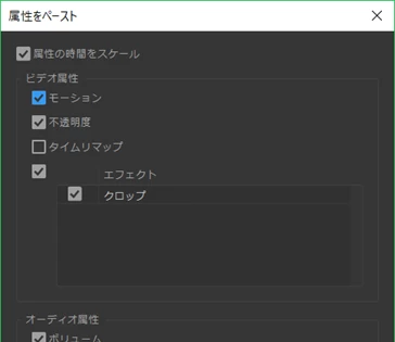

クロップや位置やスケールを他のクリップに適用したいということでしょうか。
その場合は
①元の画像クリップを右クリックし、開いたコンテキストメニューから「コピー」を選択します。
②別の画像(適用先)クリップを右クリックし、開いたコンテキストメニューから「属性をペースト」を選択します。
③開いた「属性をペースト」ウィンドウで、「モーション」にチェックを追加し、「OK」をクリックします。
別の画像(適用先)クリップに元の画像クリップのエフェクトが適用されます。
④元の画像クリップを削除します。

おぉ!!ありがとうございます!
「属性」と表現するのですね、解決いたしました!
本当にありがとうございます^^!!!
