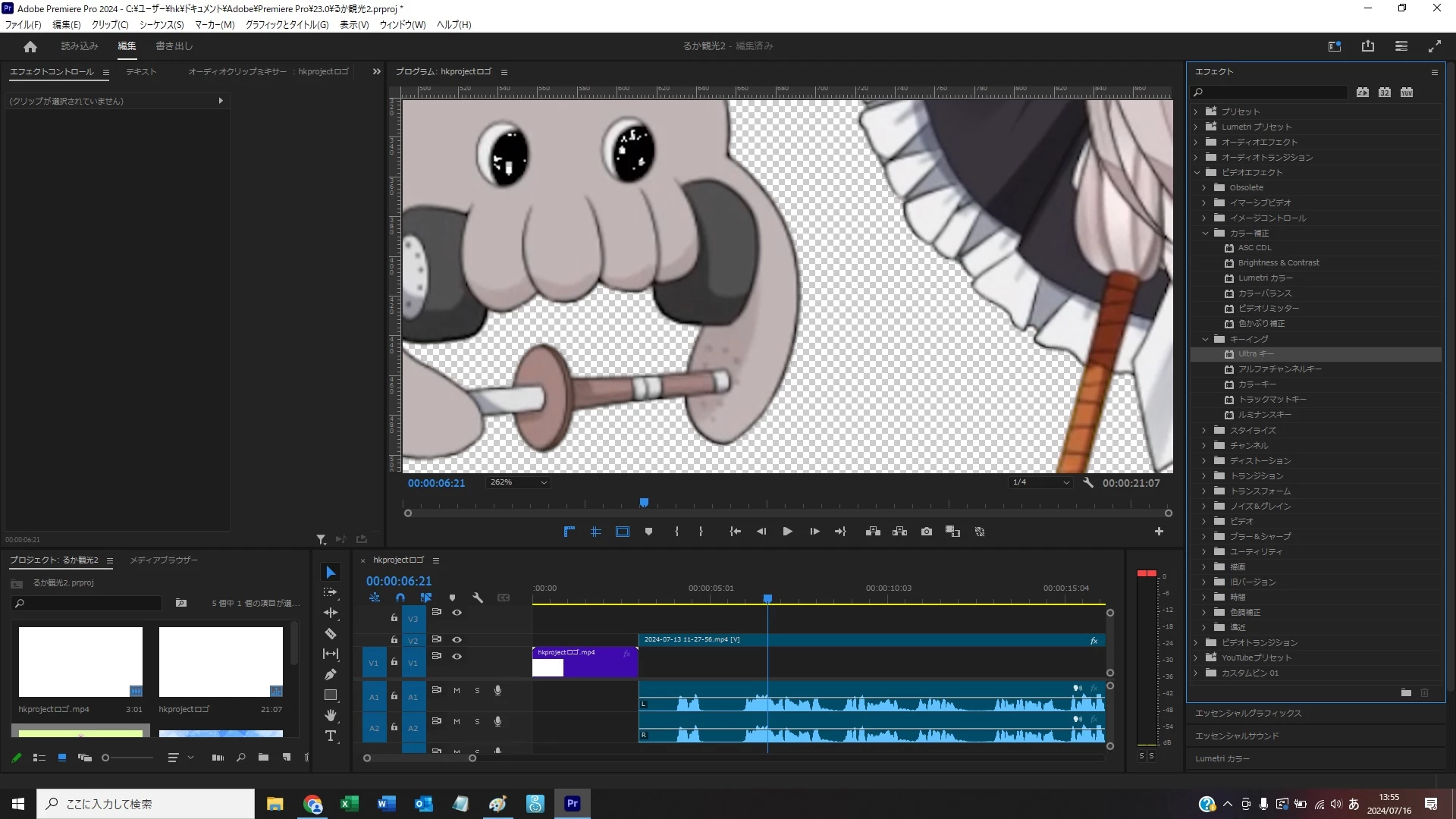

クロマキー合成で黒目箇所が透過される
vtube studio,OBS studioで背景をグリーンバックにして動画を撮影し、premierepro2024でクロマキー合成をした際、イラストの黒目部分が透過されてしまいました。
こちらを修正する方法はありますか。
クロマキー合成の方法は以下を参考にしました。
https://www.youtube.com/watch?v=AMFKxM8Nm-k
ちなみに以前vtube studioで背景を透過しOBS studioで撮影した際は問題なく合成できました。
OSはwin10です。

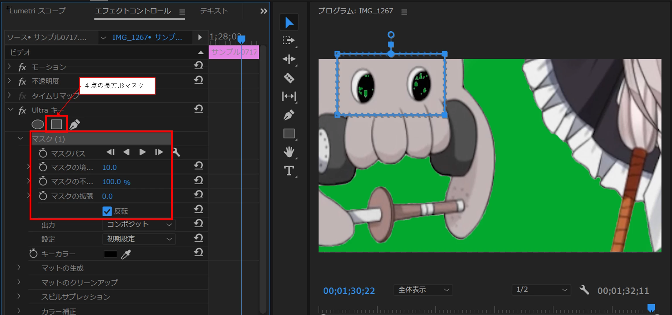

Jul 17, 2024 7:03 AM UTC
こんにちは
目の部分はそのままの色で使用したいということでしょうか。
⇒目の部分には「Ultraキー」エフェクトを適用しない別案は、いかがでしょうか。
①「Ultraキー」エフェクトを適用します。
続いて、「4点の長方形マスク」をかけ、マスクを目の部分に移動、サイズを調整します。
最後に「反転」にチェックを入れます。
これで、マスクは長方形の外側にかかります。

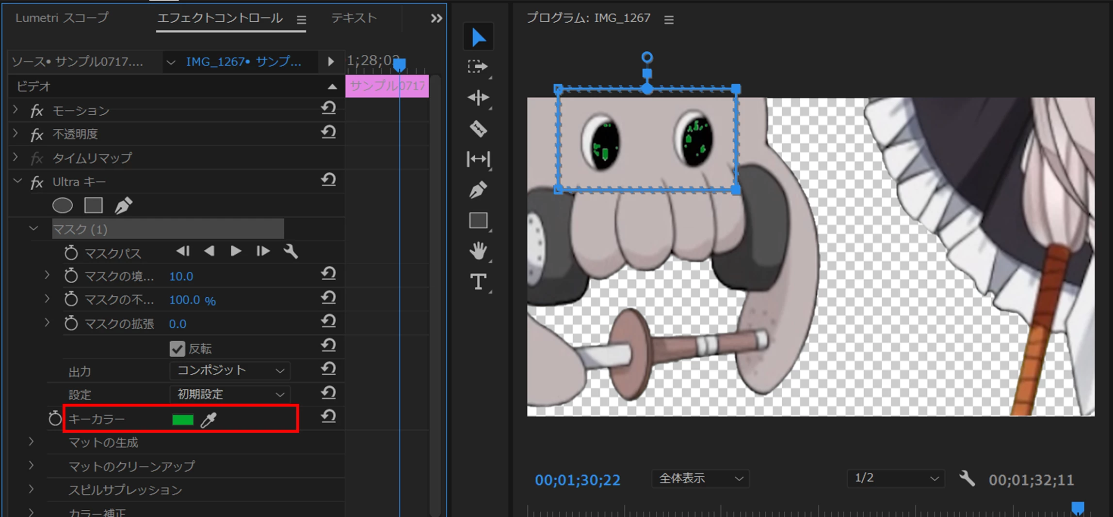

②「キーカラー」のスポイトで「プログラムモニター」内の緑色を吸い取ります。すると、緑色の部分が透明になります。目の部分はそのままの色です。
「エフェクトコントロール」パネルで「マスク(1)」プロパティの選択を外せば、「プログラムモニター」内のマスクの青い枠線は消えます。
