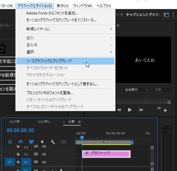

①「あいうえお」のグラフィッククリップを例えばV2トラックに配置します。
②このクリップを選択し、クリップ上に再生ヘッドを移動して(この時、「プログラムモニター」の「あいうえお」は選択されていません)、メニューの「グラフィックとタイトル」→「ソースグラフィックにアップグレード」を選択します。
③「プロジェクト」パネルに「グラフィック」アセットが作成されます。

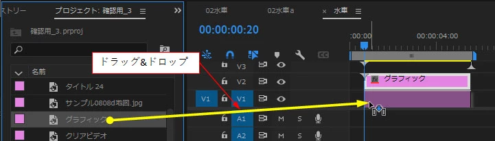

④この「グラフィック」アセットを元のグラフィッククリップの下のトラック(例えばV1)にドラッグ&ドロップで配置します。
※同じ「グラフィック」アセットからビデオトラックに配置した複数のグラフィッククリップはすべて共通です。従って、いずれかのグラフィッククリップで変更したら、その変更内容は他のグラフィッククリップに反映されます。
