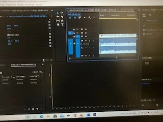

グラフィックを押しても正しい画面になりません。
動画に文字を入れようとグラフィックを押します。
すると次のような画面が出てくるようになってしまいました。
どうしたら右上段に動画が出てきて、そこに文字入力が出来る環境になるでしょうか?

スクリーンショットを見ますと、ワークスペースバーが閉じられているようですので、一旦、メニューの「ウィンドウ」→「ワークスペース」→「保存したレイアウトにリセット」を選択すると、初期状態に戻り、ワークスペースバーが表示されると思います。

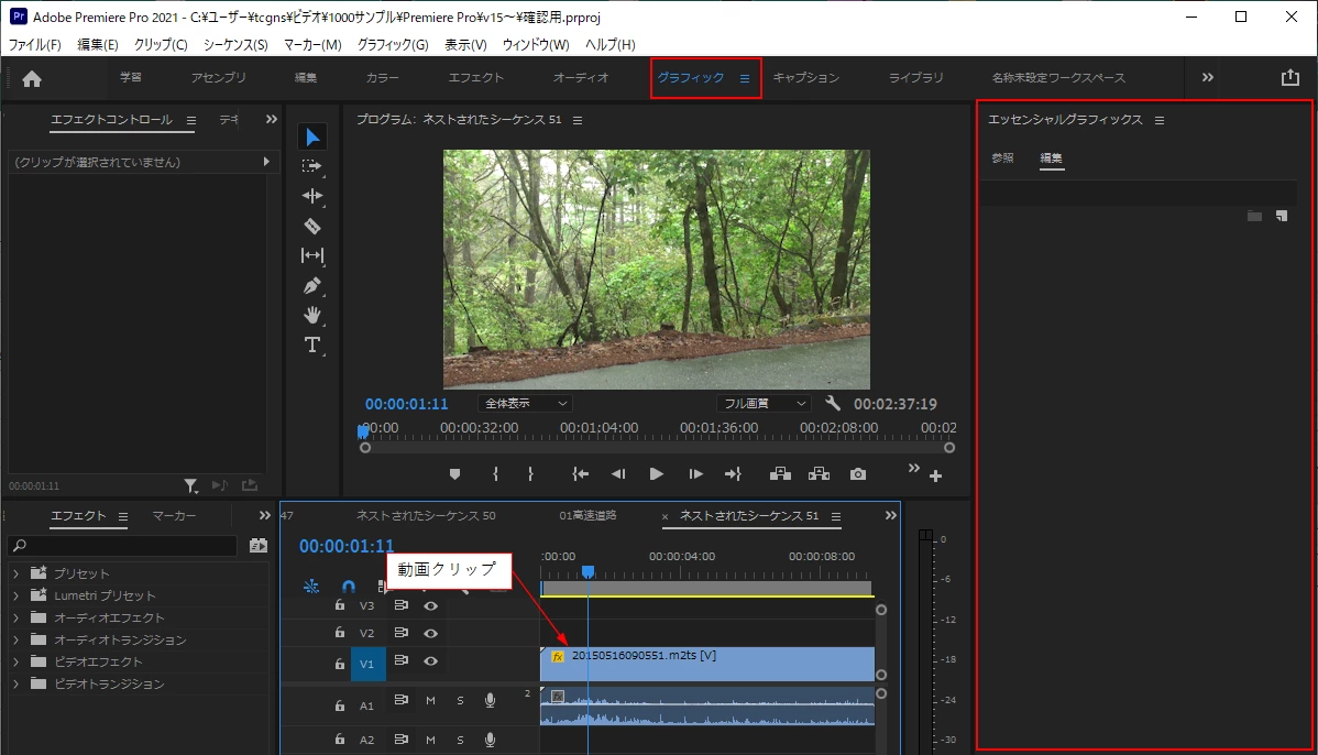

①テキストを入力するには、ワークスペースバーで「グラフィック」をクリックします。通常の編集時は「編集」です。
すると、「エッセンシャルグラフィックス」パネルが表示され、テキスト入力に最適な画面構成になります。

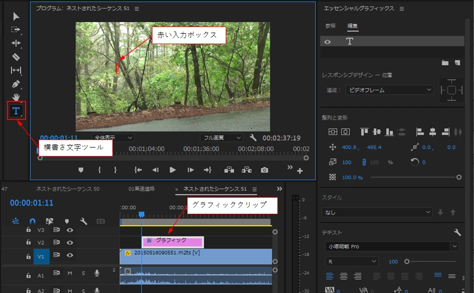

②「ツール」ボックスで「横書き文字ツ―ル」をクリックします。続いて「プログラムモニター」でテキストを入力する左端付近で1回クリックします。すると赤色の入力ボックスが表示されます。
ビデオトラックにはテキスト用のグラフィッククリップが作成されます。また、「エッセンシャルグラフィックス」パネルにはテキストをスタイライズするツールが表示されます。

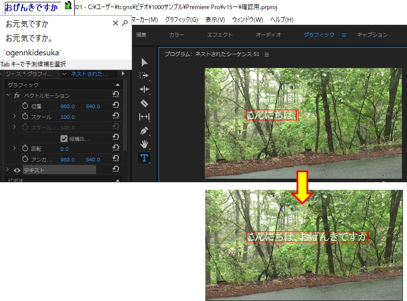

③赤色の入力ボックスが表示された状態で、テキストを入力します。

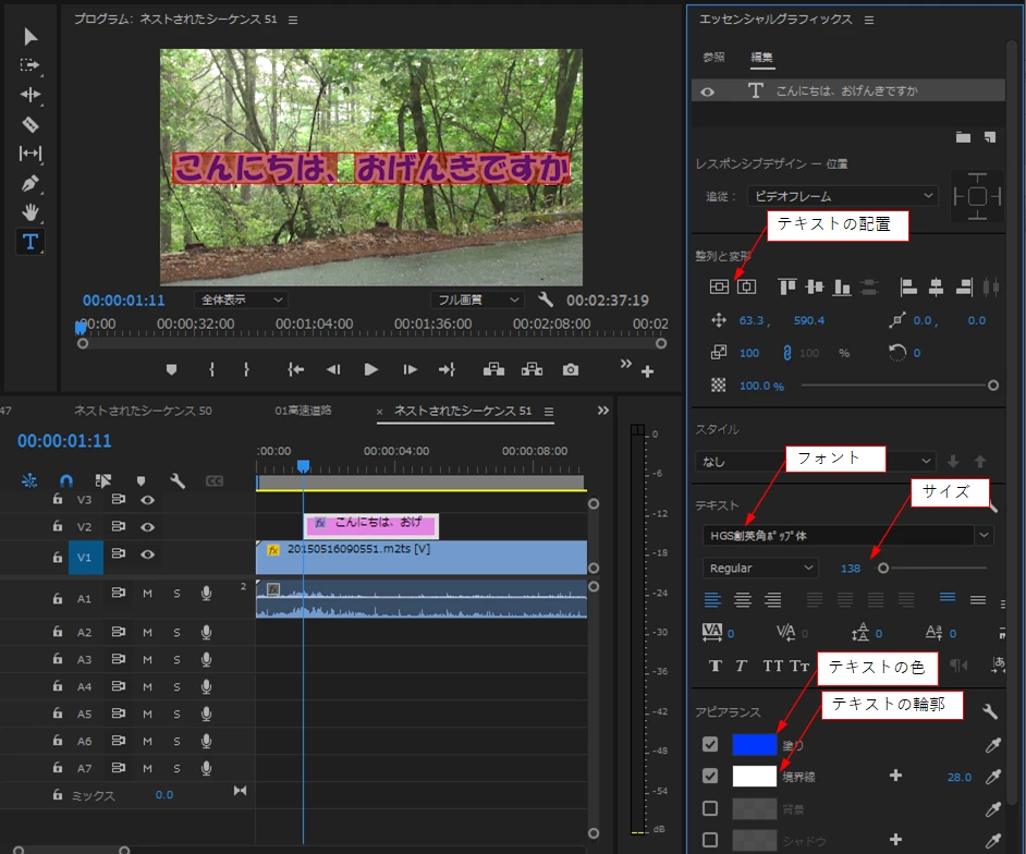

④テキストを選択し、「エッセンシャルグラフィックス」パネルでテキストをスタイライズします。
テキストの色と輪郭を設定する場合は左側のチェックを入れます。

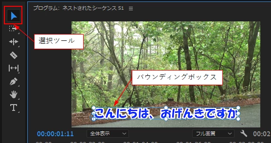

⑤次に「選択ツール」をクリックすると、テキストの周囲に青い「バウンディングボックス」が表示され、内部をドラッグすれば移動できます。また、周囲のハンドルをドラッグすると文字サイズを変更できます。

添付していただいた画像を拝見しますと、画面のレイアウトを変更なさった状況のように見えます。
ウィンドウ→ワークスペース→グラフィックを選んだうえで、ウィンドウ→ワークスペース→保存したレイアウトにリセットをしていただくといかがでしょうか。
