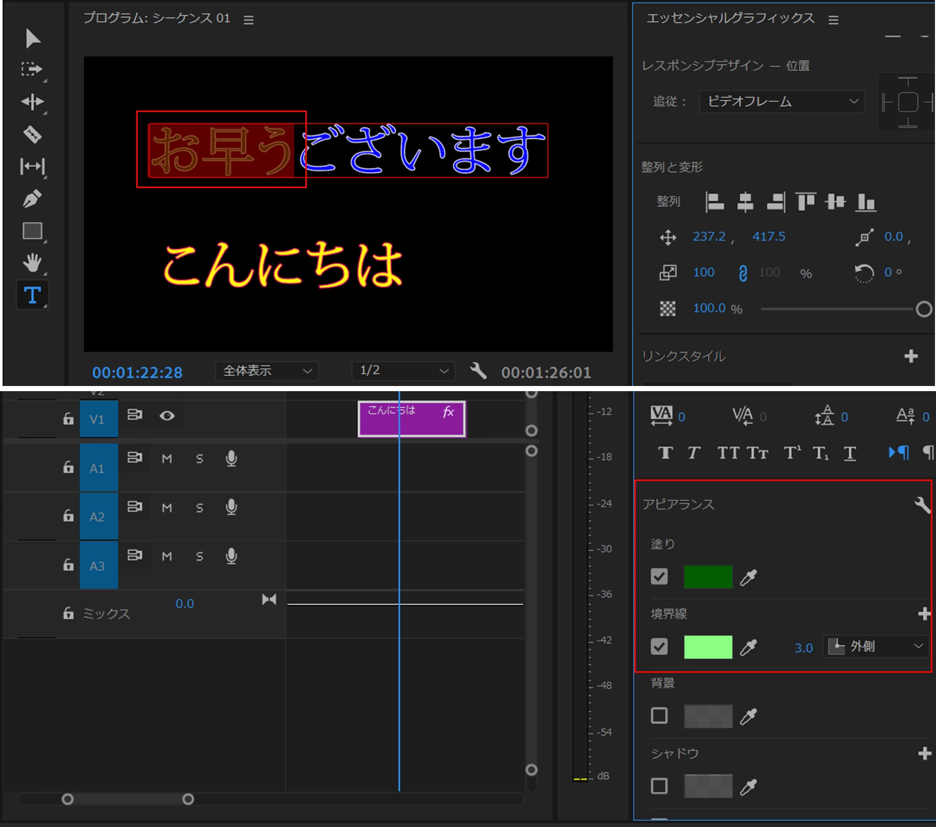

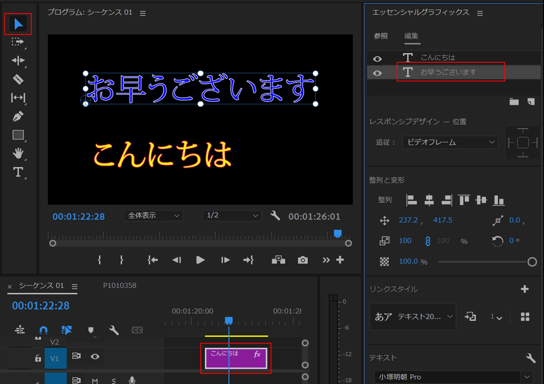

①グラフィッククリップを選択し、対象のテキストレイヤーを選択します。この時「選択ツール」が選択してあれば青い「バウンディングボックス」が表示されます。「横書き文字ツール」が選択してあれば赤い「テキスト入力ボックス」が表示されます。
②「選択ツール」が選択してある場合は、「横書き文字ツール」を選択し、赤い「テキスト入力ボックス」を表示させます。

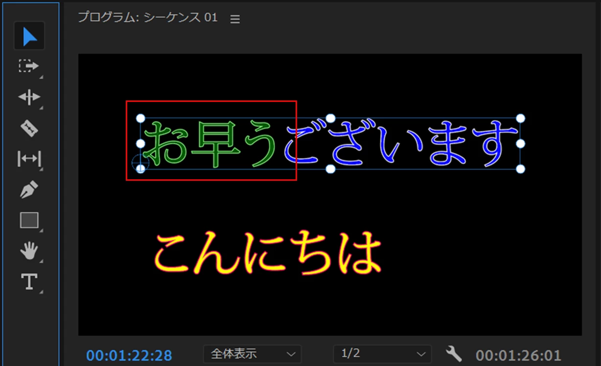

次に色を変える文字をドラッグして選択します。
③「アピアランス」項の「塗り」で色を変えます。必要なら「境界線」の色も変えられます。
「背景」と「シャドウ」は選択した部分のみでなくテロップ全体に適用されます。
④出来上がりです。

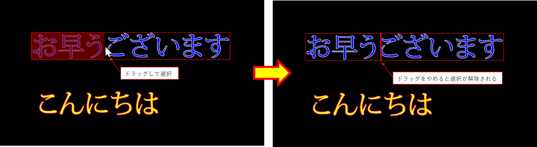

それとも、赤い「テキスト入力ボックス」でドラッグしてテキストを選択しても、ドラッグをやめると、選択が解除されてしまうということでしょうか。
その場合は「アプリの環境設定をリセット」を試してみたらいかがでしょうか。
詳細は下記リンクの「起動時のリセットオプション」項をご覧ください。
*「アプリの環境設定をリセット」は、カスタムプリセット等は削除されますので、作成してある場合はバックアップを取ってから行ってください。
*上記でうまくいかない場合は、「オプションをリセット」ウィンドウで「メディアキャッシュファイルをクリア」にチェックを入れ再度試してみてください。
