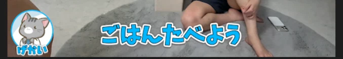

>これは一括で消すことはできないですよね…?
基本的には、おっしゃる通りだと思います。
各クリップの「プロパティ」パネルを開いて「げかい」と「nkn」各レイヤーを非表示にするか消去する方法しかないように思います。

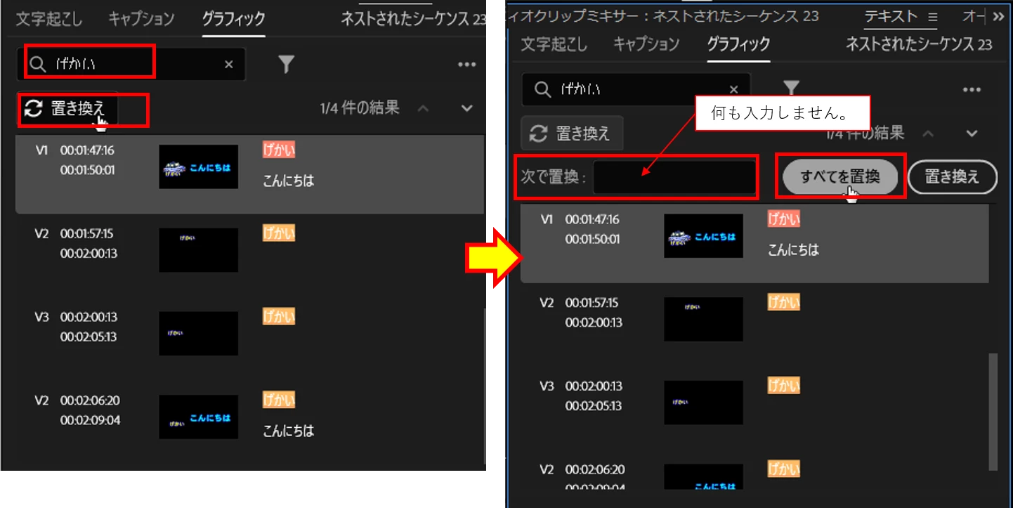

別案としては
アイコンは「プロジェクト」パネルで画像ファイルを削除すれば消えると思います。
アイコンの名前は「テキスト」パネルの「グラフィック」タブでも消去できます。
・検索欄に「げかい」と入力して検索すると、「げかい」テロップがハイライトされますので「置き換え」をクリックします。
・次に開いたページで「次で置換」は何も入力せず、「すべて置換」をクリックします。
・すると各クリップの「げかい」が消去されます。
Replicant cat作成者
June 12, 2026
ご確認ありがとうございます。
ご提案いただいた方法で「げかい」部分は一括削除することが出来ました!
ただ、アイコン画像の方に関しては、画像の通りテンプレートに保存して.mogrt形式でローカルに保存しているため、プロジェクトフォルダ内に画像ファイルが存在しません。
その場合はもうやりようがないですよね…?

​@Replicant cat さん
◆「げかい」部分は一括削除することが出来ました!
「テキスト」パネルの「グラフィック」タブでこんなこともできるということがお分かりになっていただけたと思います。

Replicant cat作成者
June 12, 2026
​@150kw さん、リプライありがとうございます!
環境については以下になります。
・Windows11
・Premiere Pro v26.2(最新)
スタイルブラウザーから適用するのも、新しくスタイルを作成して適用も
どちらもすんなり出来てとても助かりました!ありがとうございます!!
ついでの質問で大変恐縮なのですが、この方法で作成している全てのテロップに、 画像の通り話者のアイコンとお名前を記載しているのですが、 これは一括で消すことはできないですよね…?
