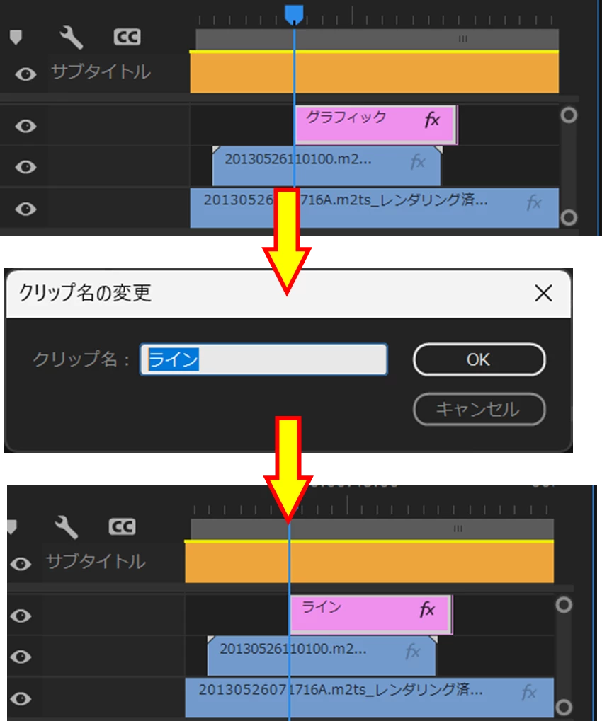

>グラフィックのタイムライン上での名前も任意に変更したいのに、
グラフィッククリップの上で右クリックし、開いたコンテキストメニューから「名前を変更」を選択すると、グラフィックから任意の名前に変更できます。お試しください。

ありがとうございます!まずグラフィックの名前変更が出来ました!こんな簡単なことに気づかなかったとは…
