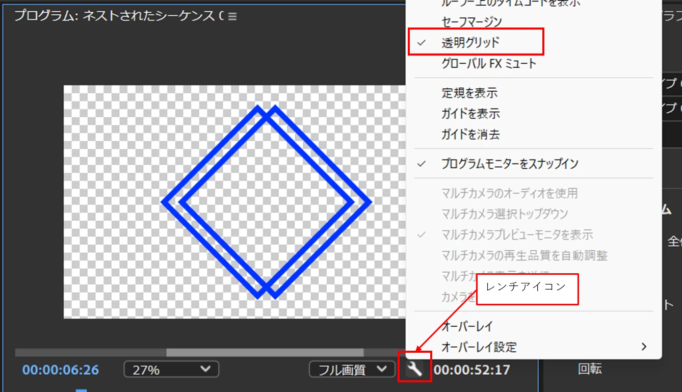

アルファチャンネル付き透過部分を市松模様で表示するのが一般的のようです。市松模様になっていると、その部分は透過していることが分かります。

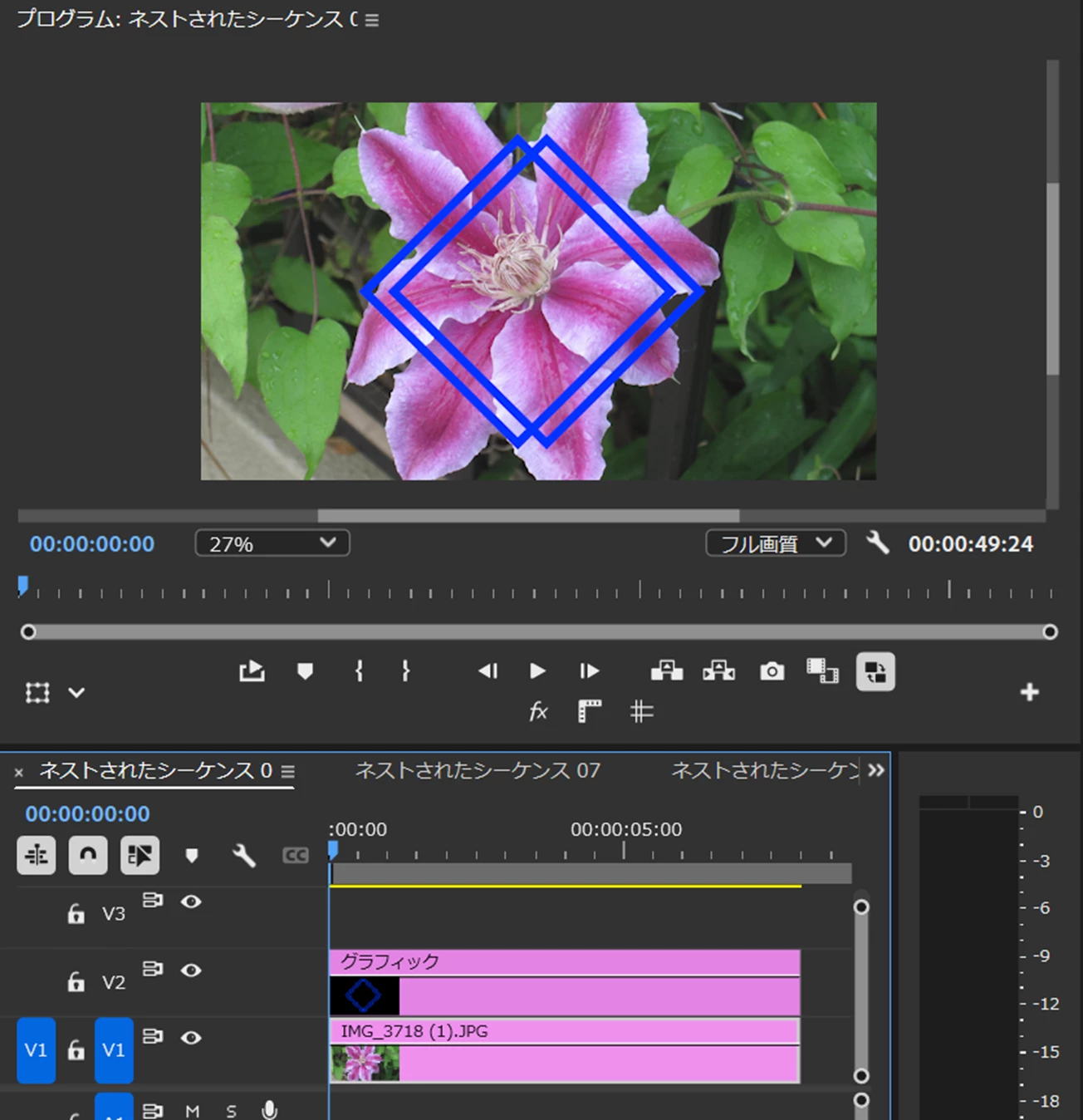

その画像の下に背景画像または映像を敷くと市松模様の部分が透過していると思います。
Premiere Proの場合は、通常は透過部分は黒になっていますが、「プログラムモニター」の「レンチ」アイコンをクリックして開いたメニューから「透明グリッド」を選択すると市松模様で表示させることもできます。ただしクリップがない部分は黒で表示されます。
そのクリップの下側のビデオトラックに背景画像または映像クリップを敷くと透過していることが分かります。
