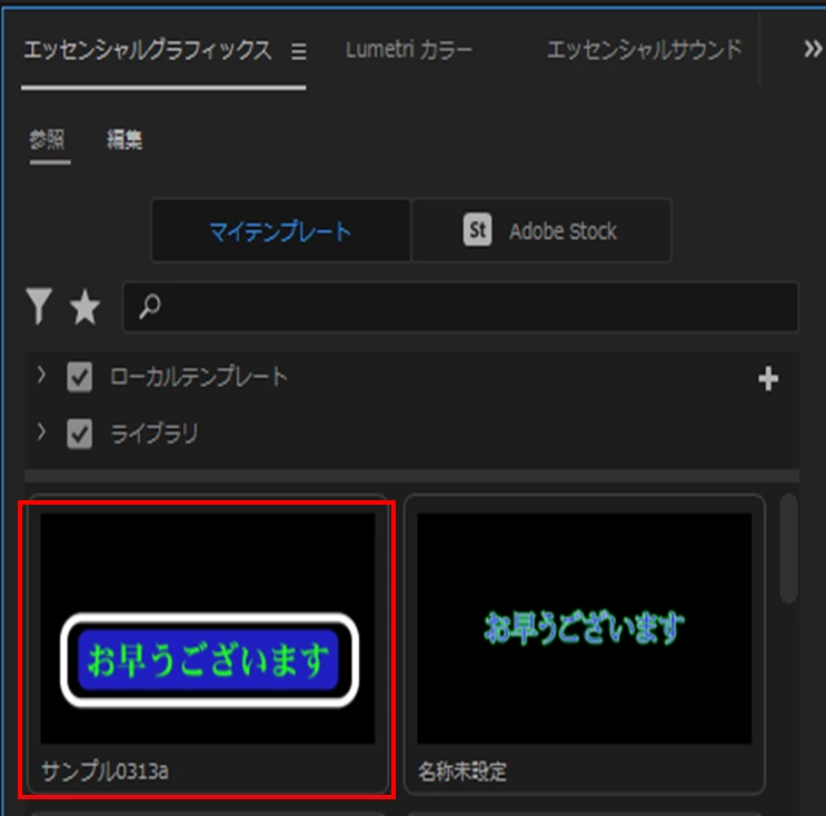

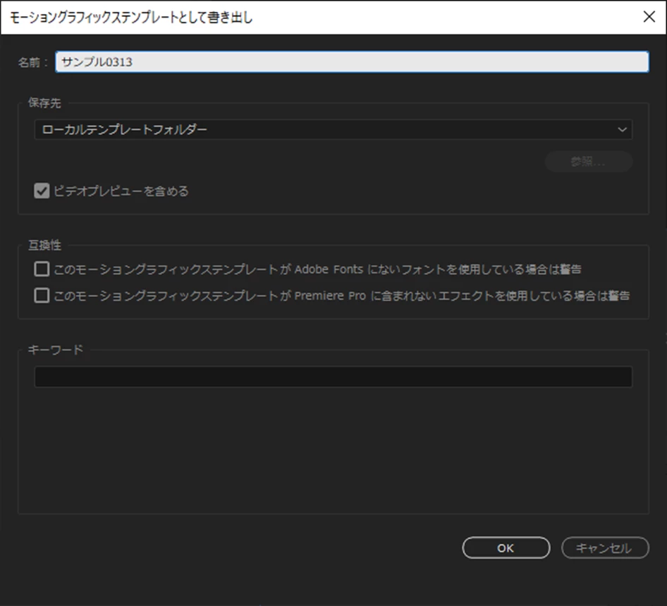

①そのグラフィッククリップの上で右クリックし、開いたコンテキストメニューから「モーショングラフィックステンプレートとして書き出し」を選択します。または、メニューの「グラフィックとタイトル」→「モーショングラフィックステンプレートとして書き出し」を選択します。
②開いた「モーショングラフィックステンプレートとして書き出し」ウィンドウで、名前を入力し、他はそのままで「OK」をクリックします。
③すると、「エッセンシャルグラフィックス」パネルの「参照」タブを開いて、「ローカルテンプレート」にチェックを入れると「モーショングラフィックステンプレート」として表示されています(下図赤枠部)。
④各プロジェクトで再使用する場合は、「エッセンシャルグラフィックス」パネルに表示されている対象の「モーショングラフィックステンプレート」をビデオトラックへドラッグ&ドロップします。
ビデオトラックへドラッグ&ドロップした「モーショングラフィックステンプレート」は再編集できます。ただし、「エッセンシャルグラフィックス」パネルの元の「モーショングラフィックステンプレート」にはこの編集内容は反映されません。
