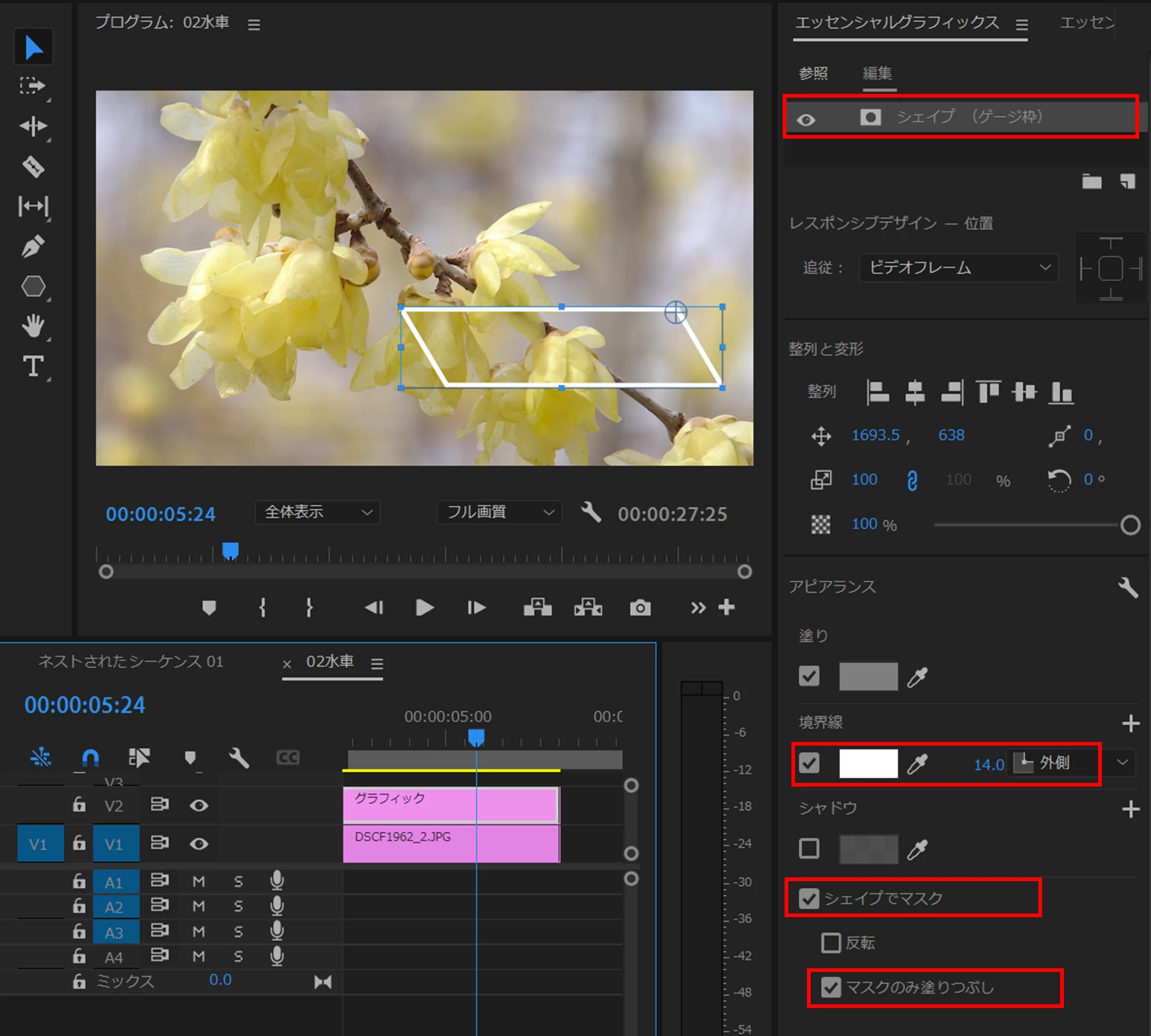

①ゲージ枠を作成します。
「ペンツール」でゲージ枠(平行四辺形)を描き、「アピアランス」項で「境界線」を設定し、「シェイプでマスク」と「マスクのみ塗りつぶし」にチェックを入れます。これで「塗り」の部分でマスクされます。

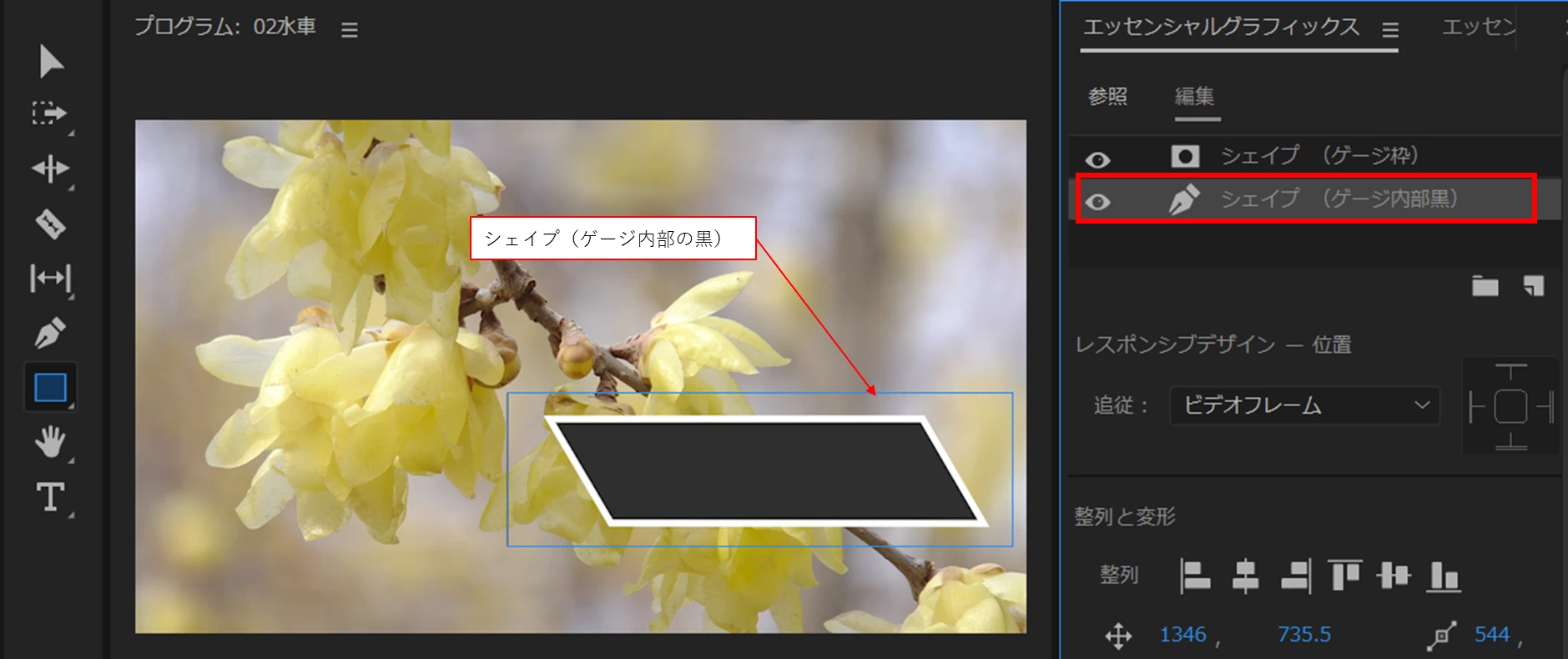

②「シェイプ(ゲージ内部の黒)」レイヤーを作成します。
ゲージ枠より一回り大きいサイズでシェイプを作成します。
③上記②で作成した「シェイプ(ゲージ内部黒)」レイヤーを下側へ移動します。
黒のシェイプがマスクされ、ゲージ内部に表示されます。

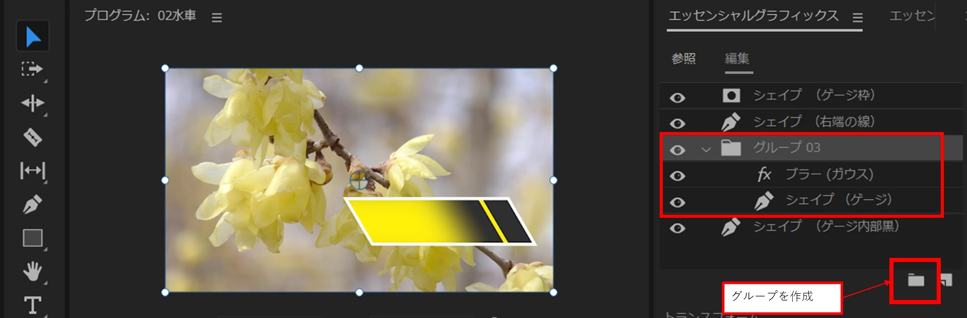

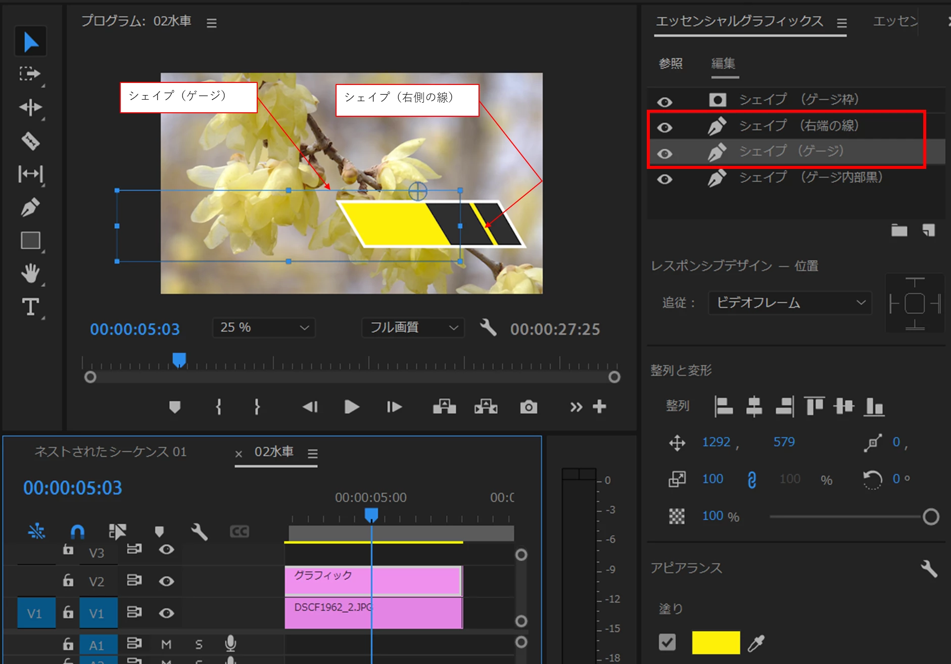

④「シェイプ(ゲージ)」レイヤーと「シェイプ(右端の線)」レイヤーを作成します。レイヤーは図のように配置します。
⑤「シェイプ(ゲージ)」レイヤーに「ブラー(ガウス)」エフェクトを適用し、ブラーの適用程度を調整します。続いて、「ブラー(ガウス)」レイヤーと「シェイプ(ゲージ)」レイヤーをグループ化します。

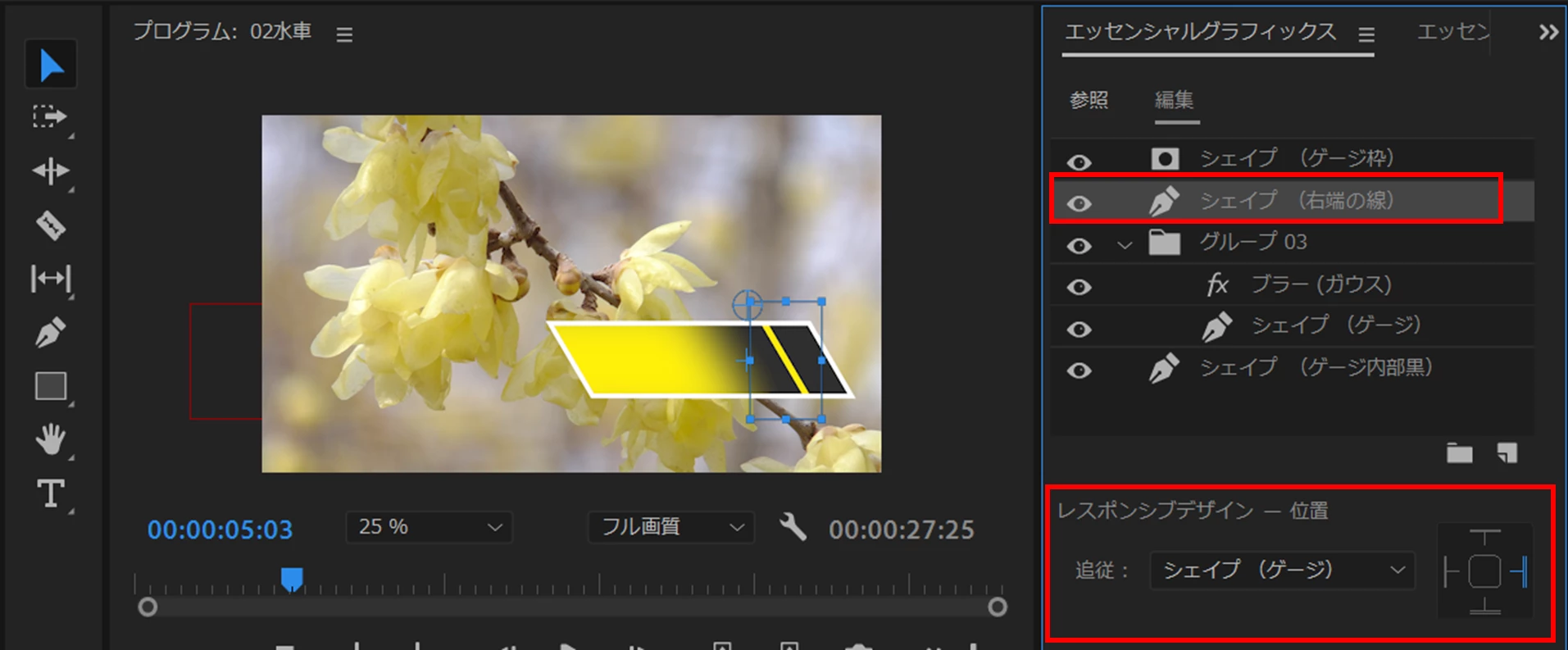

⑥「右端の線」レイヤーが「シェイプ(ゲージ)」レイヤーに追従するように「レスポンシブデザインー位置」を設定します。

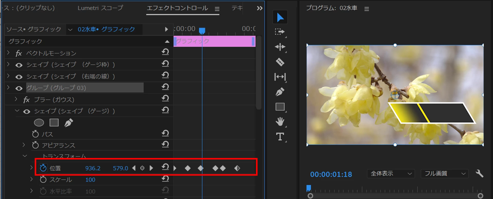

⑦「エフェクトコントロール」パネルで「シェイプ(シェイプ(ゲージ))」の「トランスフォーム」の「位置」にキーフレームを打ちます。

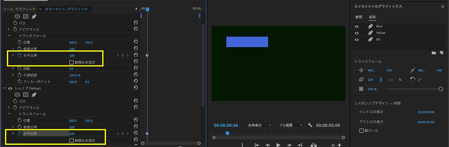

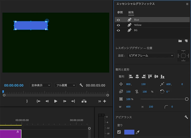

一例ですが、
手順は、

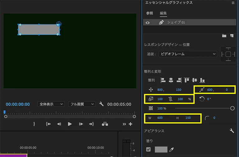

・長方形のシェイプ作成。
黄色枠の値に気をつけて設定して下さい。
アンカーポイント(右端になるように)
スケール(縦横比を固定を解除する)
サイズ(W / H の値は整数にする)

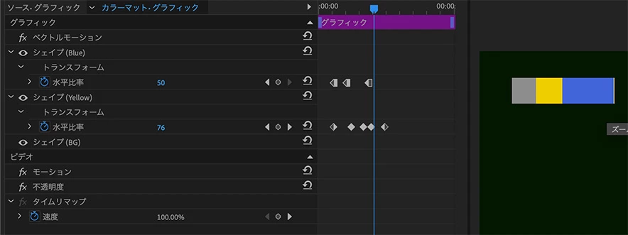

・シェイプをコピーして複製を作成してから名前を変更。
・水平比率にキーフレームを追加。
・時間を移動して値を変える。
右クリックするとキーフレームのオプションを選択できる。

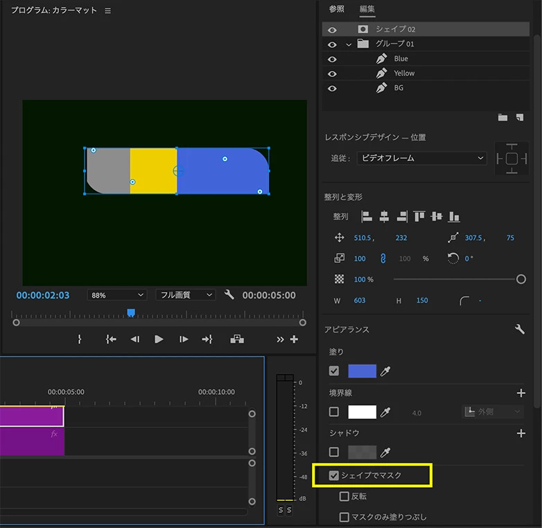

・グラフの形状を変える場合は、シェイプをグループにまとめて新たに枠の形状をシェイプやペンで描いて作成する。
「シェイプでマスク」にチェックを入れると形状が変わる。

150kw
September 13, 2024
こんばんは、Ryo_125 さん
>これはプレミアプロでは作れないでしょうか?
体力ゲージとは、棒が横に伸縮するメーター?のことでしょうか。
こんな感じならPremiere Proでも作成できます。

①ゲージ枠を作成します。
