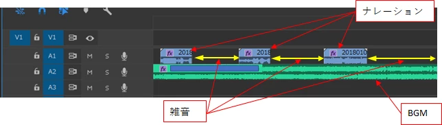

    こんばんは
    返事ありがとうございます。
    もう少し確認させてください。
    ダイナミックでコンプレッサとリミッターをそれぞれのトラック又は全体にかけていると、・・・・
    同じクリップにコンプレッサーとリミッターを同時にかけたのですか。
    ・「トラック」は「A1」または「A2」ですよね。「全体」は何を指すのでしょうか。
    オーディオエフェクトを、「トラック」または「全体」にどのようにしてかけたのでしょうか。私が思うには、オーディオエフェクトはクリップにしかかけられないと思っているのですが。
    ・クリップの配置が分かるように「タイムライン」パネルのスクリーンショットを提示頂けたら助かります。
    下図は私が把握した内容です。どこか違っていますか。
