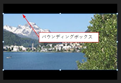

こんにちは
>このように大きさが不明のものだとスケールでの指定が困難で何か良い方法があれば教えて欲しい・・・。
バウンディングボックスを使用する方法はいかがでしょうか。

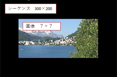

①フレームサイズ300×200のシーケンスに、フレームサイズ不明の画像を配置します。

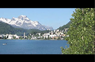

②クリップを右クリックして開いたコンテキストメニューから「フレームサイズに合わせる」を選択します。すると、画像がシーケンスの片方の辺にピタッと合います。

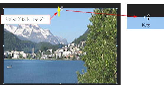

③クリップを選択したまま、「エフェクトコントロール」パネルの「モーション」の文字の上をクリックします。すると、「プログラムモニター」の画像の周囲にバウンディングボックスが表示されます。
さらに、「スケール」の「縦横比を固定」のチェックを外します。
④もう片方の辺のバウンディングボックスのハンドルを画像がシーケンスサイズに合うまでドラッグ&ドロップします。この操作は拡大率を上げると合わせやすいです。

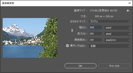

>事前に他のソフトにて下準備をする」で対応するしかないようですね。。。
参考ですが、
Photoshopの場合は、メニューの「イメージ」→「画像解像度」を選択し、開いた「画像解像度」ウィンドウから画像のフレームサイズを変更できます。

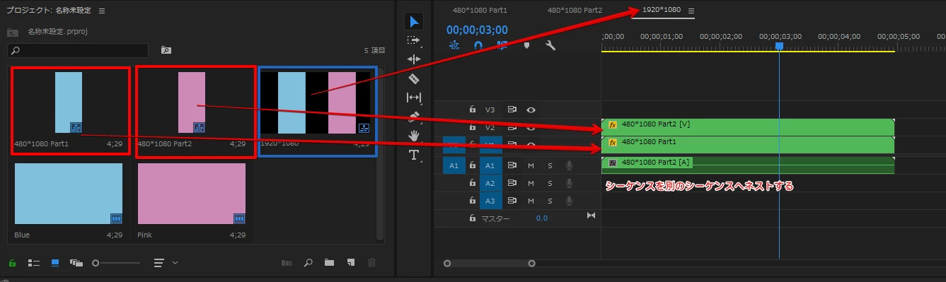

ご質問を読む限りでは、素材のアスペクト比を無視して強制的に480x1080にリサイズすることなのか、クロップを併用してトリミングしつつ480x1080にすることなのか判断しにくいのですが、もし私の想像通りだとしますと480x1080のシーケンスを作成し(既に150kwさんが返信してくださった方法です)、そのシーケンスに素材を入れて適当にリサイズ・位置調整をしていただき、そのシーケンス自体を「480x1080の素材」として、編集用の1920x1080のシーケンスにネストとして配置していただくと、位置を数値で決めやすいと思います。
UY320
December 22, 2020
私もCkunさんの方法が後から修正しやすいので楽かなぁと思いますー、
シーケンスは素材と同じように別のシーケンスへ配置する(ネストと言います)することができるので、
ワイプとかコマ割り映像作るときとかは個別サイズのシーケンスを作る事が多いです!

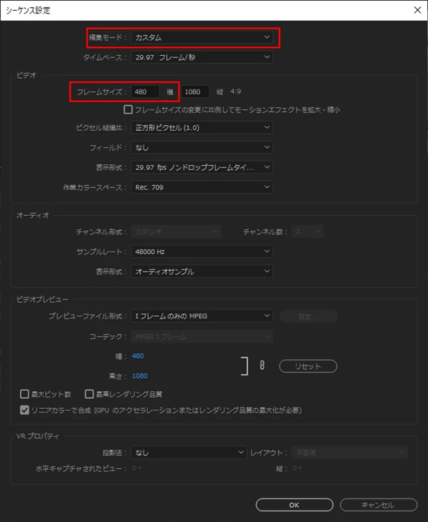

①最初に、使用している映像素材(1920×1080)を空のシーケンスにドラッグ&ドロップして、シーケンス設定を行います。
②タイムラインパネルでそのシーケンスを選択し、メニューの「シーケンス」→「シーケンス設定」を選択し、開いた「シーケンス設定」ウィンドウで、下図赤枠部の様に変更し最後に「OK」をクリックします。

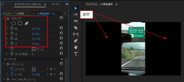

フレームサイズ1920×1080のシーケンスの中で、画像などをフレームサイズ480×1080で表示したいということでしょうか。
その場合は「クロップ」エフェクト(トランスフォームにあります)をかけて両サイドを切り取るという方法はいかがでしょうか。切り取った部分は透明になります。
「クロップ」エフェクトの「左」と「右」の値はそれぞれ37.5%です。
((1920-480)÷2)÷1920×100=37.5%
