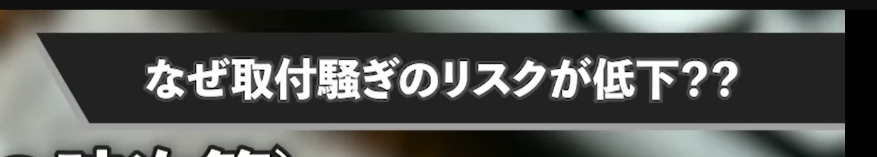

添付の画像のような半台形サイドテロップを作りたいのですが、
どうやって作っていいか分からず質問させていただきました。
シェイプの長方形と三角形を組み合わせてみたり、エフェクトのコーナーピンを使ってみましたが上手くいかず、YouTube動画のための素材屋さんも調べてみたのですが、参考になるものはありませんでした。
本来は不具合等への対処について投稿するフォーラムなので、場違いの質問ですが、
分かる方がいればご教示願いたいです。

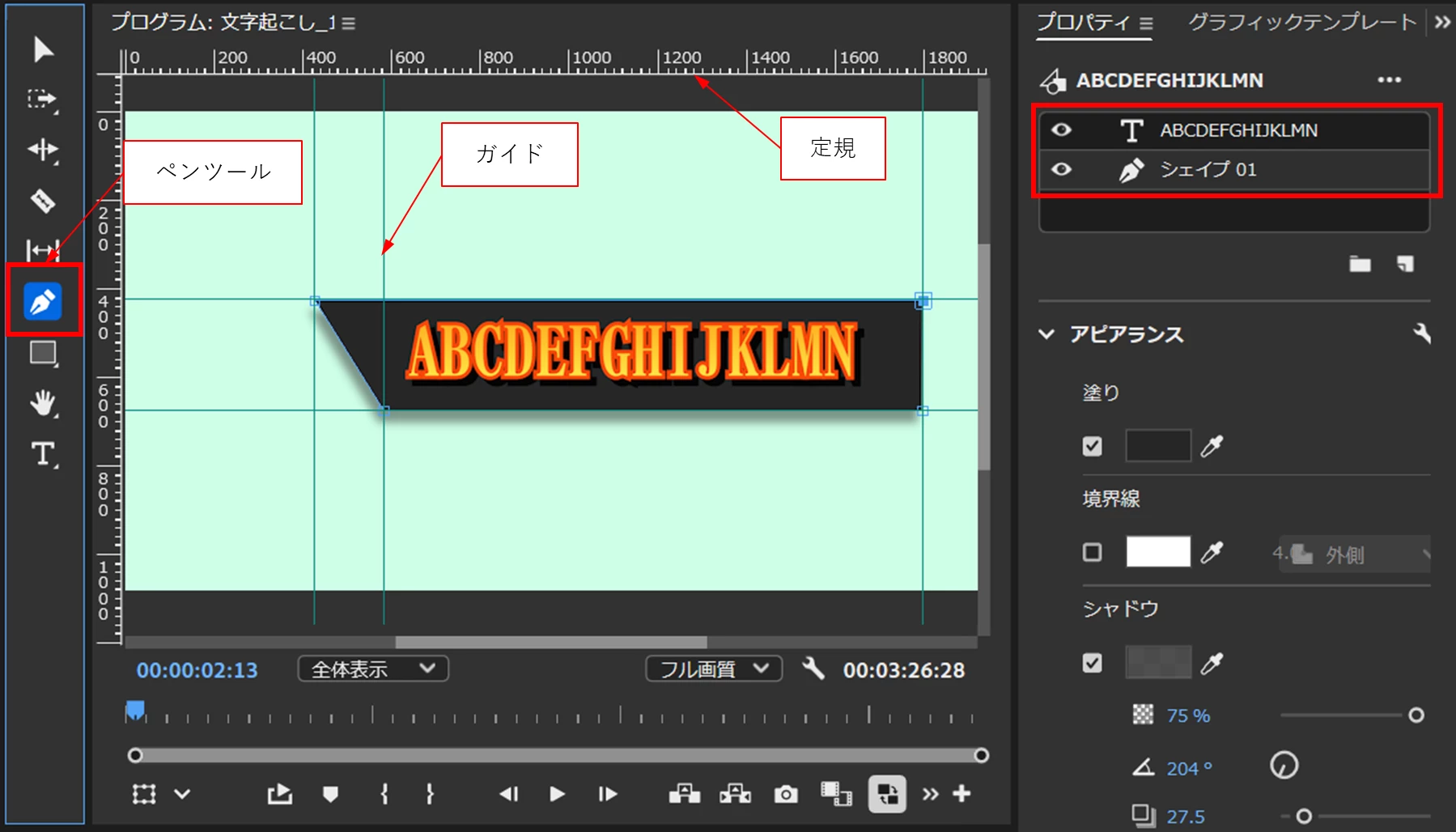

こんにちは、Hasikawa_3451 さん
まず、OSとそのバージョン、Premiere Proのバージョンを教えていただけますか。
>半台形サイドテロップを作りたいのですが、どうやって作っていいか分からず質問させていただきました。
「ペンツール」で各頂点でクリックして線を伸ばし、シェイプを作成すると良いと思います。
*最初に定規とガイドを表示させて、テロップに合わせてガイドを目印の位置に引いておきます。定規/ガイドを表示するには「プログラムモニター」を選択し、メニューの「表示」→「定規を表示」/「ガイドを表示」を選択します。シェイプが作成できたら、定規とガイドは非表示にします。
*「ペンツール」でガイドの交点で順次クリックしてパスを伸ばし、最後は始点の上でクリックし、パスを閉じます。シェイプレイヤーが作成されます。「アピアランス」項の「塗り」で色を塗ります。
*「ペンツール」で「Shift」キーを押しながらクリックすると、水平線や垂直線を引けます。
*シェイプレイヤーはテキストレイヤーの上側に作成されますが、下側へ移動します。

150kw様、今回も丁寧な回答ありがとうございます。
前回の自動文字起こしの際も大変お世話になりました。
OSはWindows10でプレミアプロのバージョンは25.0.0です。
早速試してみたら半台形のシェイプ、作れました。
(こんなに簡単だったんですね😅)

情報ありがとうございます。
>早速試してみたら半台形のシェイプ、作れました。(こんなに簡単だったんですね)
お役に立てて良かったです。そうです。簡単ですよね。ガイドを証にすると位置決めが容易になりますね。

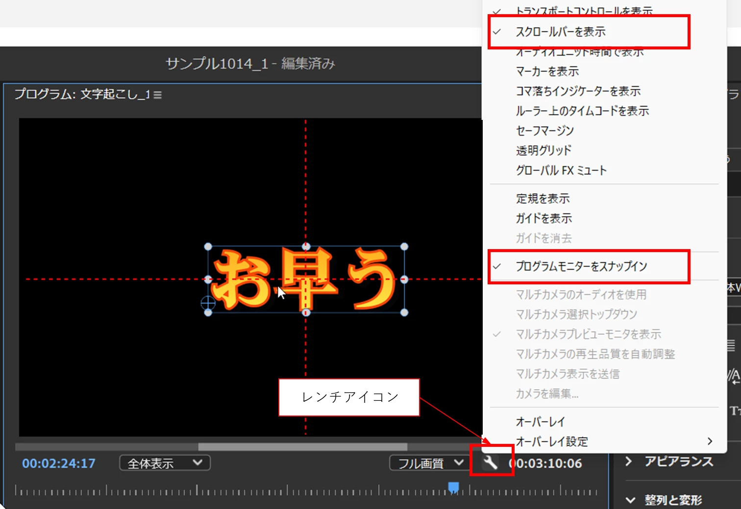

補足ですが
下記既にお気づきの場合は無視してください。
下図「レンチアイコン」をクリックし、メニューの「スクロールバーを表示」を選択すると、「プログラムモニター」の下辺と右辺に「スクロールバー」が表示されます。Premiere Pro v25.0から復活しました。
また、「プログラムモニターをスナップイン」を選択すると、オブジェクトを移動した場合、要所要所で赤破線が表示され位置決めしやすくなります。
