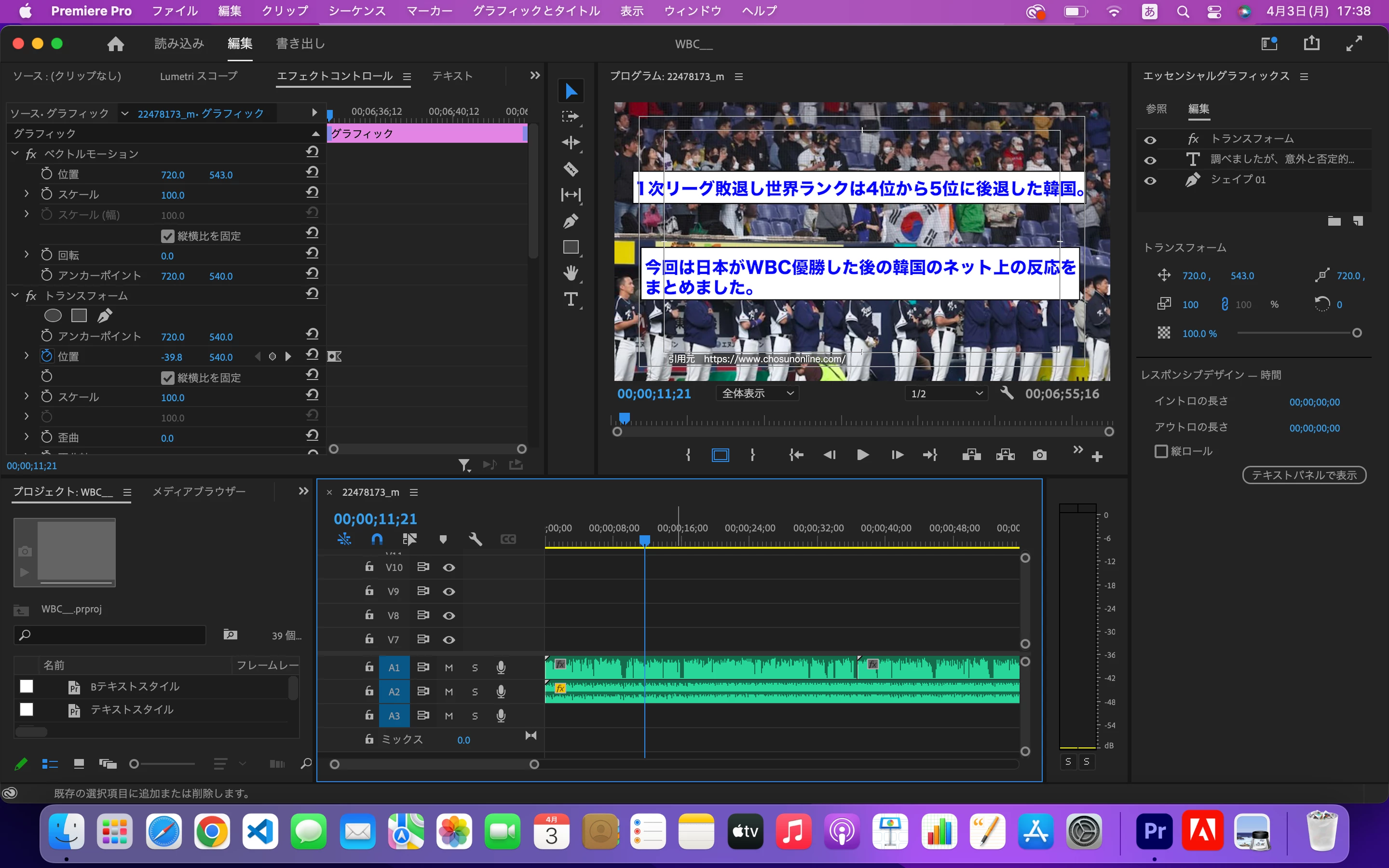

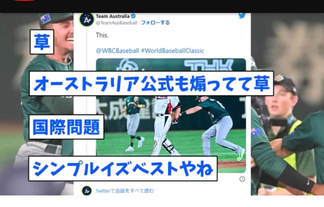

シェイプに境界線を付ける方法
下の写真のように、シェイプに境界線を付け(そのように作られてないかもですが、真似して作った所自分ではそうしました)
、その上にテキストをのせたいです。
その場合、シェイプの真ん中にテキストが来るように合わせるにはどうしたら良いでしょうか?
また、すでに作成済みのYOUTUBE用に編集した複数のテロップを下の写真のように変更できますか?

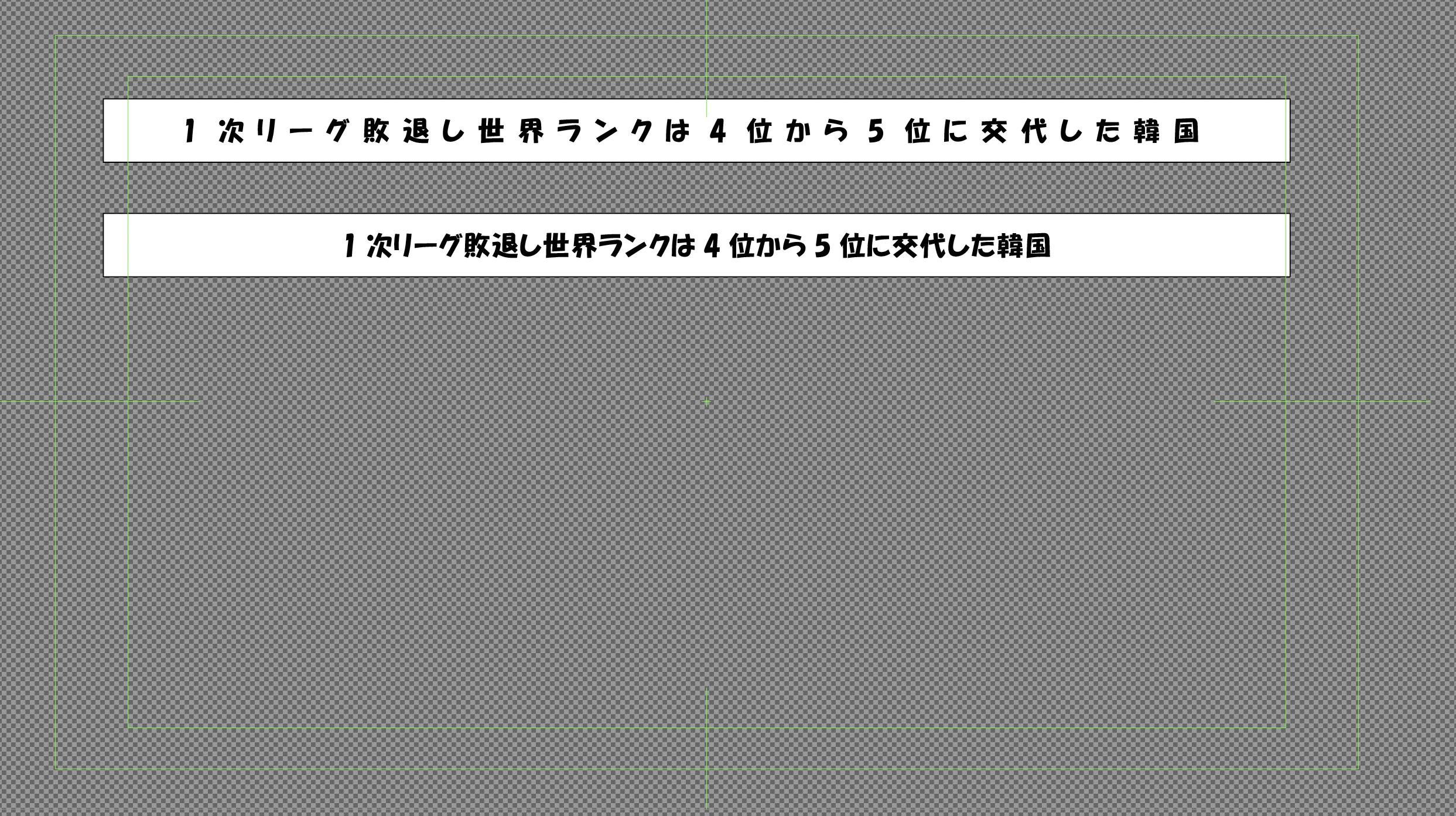

    Prでの作成方法は150kwさんが記載されているので余談として。
    テキストだけですと他のAdobeソフトで作るという方法もあります。
    画像はIllustratorで作成した様子ですが、色々と利点もあるので参考にいただければと思います。
    ・ビデオ用のセーフマージンがついたテンプレートがある
    ・テキスト間のカーニングが可能なので好きな幅に設定ができる
    ・各パーツを上下差左右の中央に配置するのが楽
    ・複数のシェイプが扱いやすく装飾がしやすい
    などなどできたりしますので、もしご興味あればぜひー 

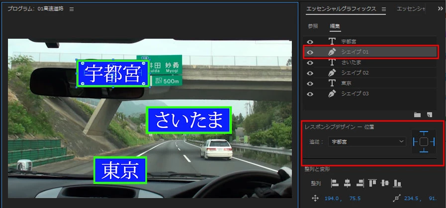

    150kw
    Apr 3, 2023 7:21 AM UTC

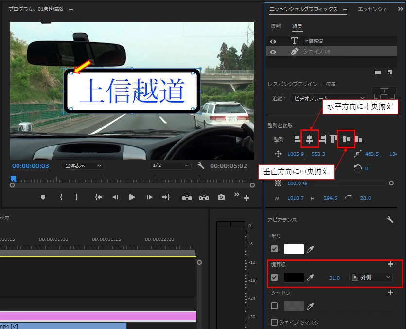

    こんにちは、kaoru27726480o1yl さん
    >下の写真のように、シェイプに境界線を付け・・・、その上にテキストをのせたいです。
    ・シェイプに境界線
    「シェイプ」レイヤーを選択し、「アピアランス」項で「境界線」にチェックを入れ、カラーと幅を設定します。
    ・テキストを乗せたい
    「シェイプ」レイヤーの上に「テキスト」レイヤーを配置します。
    ・シェイプの真ん中にテキストが来るように合わせる
    「シェイプ」レイヤーと「テキスト」レイヤーそれぞれに、「水平方向中央揃え」と「垂直方向中央揃え」を適用します。
    ※シェイプの隅の丸いハンドル(黄矢印)をドラックすると角丸にすることができます。

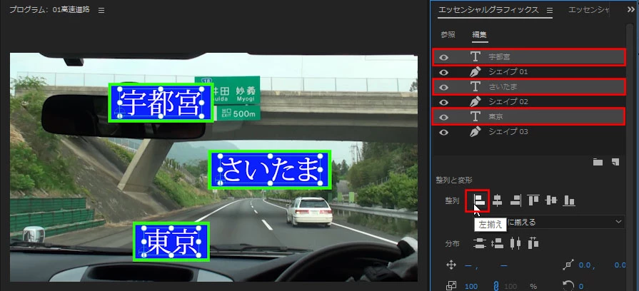

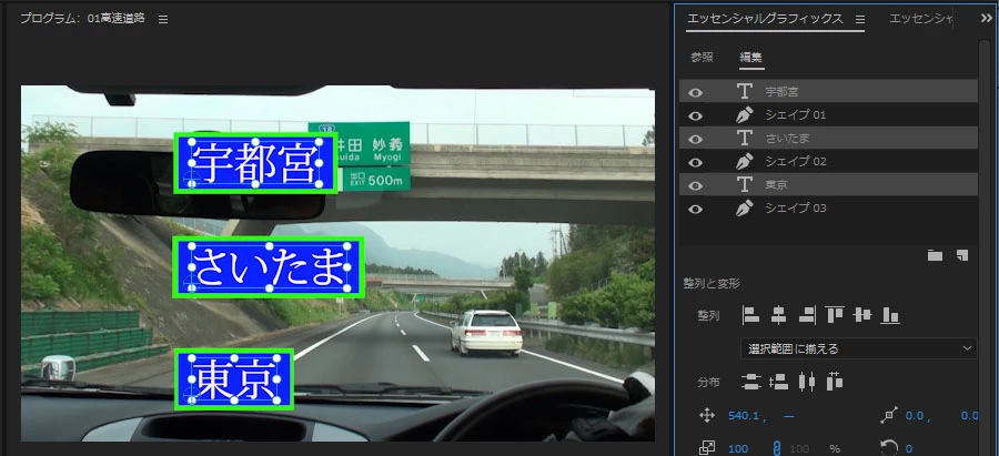

    複数のテロップを左揃えにするということだと思いますが、その場合は、
    ①上記のようにしてシェイプの中央にテキストを配置します。ここでは3個の例で説明します。
    ②「レスポンシブデザイン-位置」を適用し、シェイプがテキストに追従するようにします。
    例えば、「宇都宮」テロップの場合は、宇都宮の「シェイプ01」レイヤーを選択し、「レスポンシブデザイン-位置」項の「追従」は「宇都宮」を選択し、右の図形で四角の部分をクリックします。すると4カ所のピンが青くなります。宇都宮の上下左右の各辺にシェイプが追従するということになります。
    ③「さいたま」と「東京」テロップも同様に行います。
    ④左揃えの基準にするテロップを一番左側に配置します。ここでは「宇都宮」。
    「宇都宮」、「さいたま」、「東京」の各レイヤーを選択し、整列の「左揃え」をクリックします。
    ⑤「宇都宮」テロップを基準に左揃えされます。
