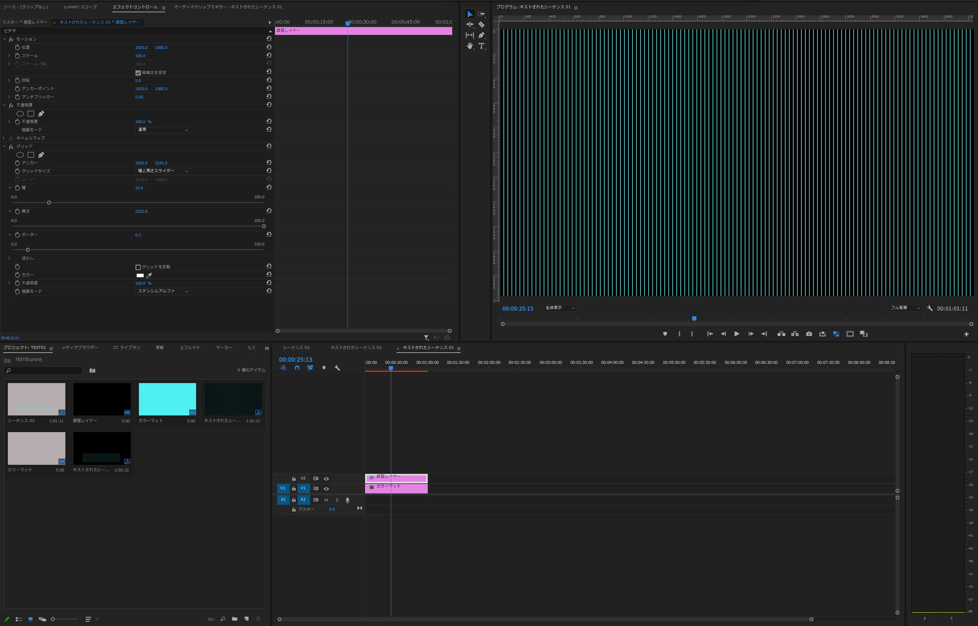

下記の写真のようなシェイプを作りたいのですが
今現在の自分の知識だと シェイプで一本一本線を退いてトラックマットキーなどで
透明にするのかな?くらいしか思いつきません...
もしよろしければご教授して頂けないでしょうか

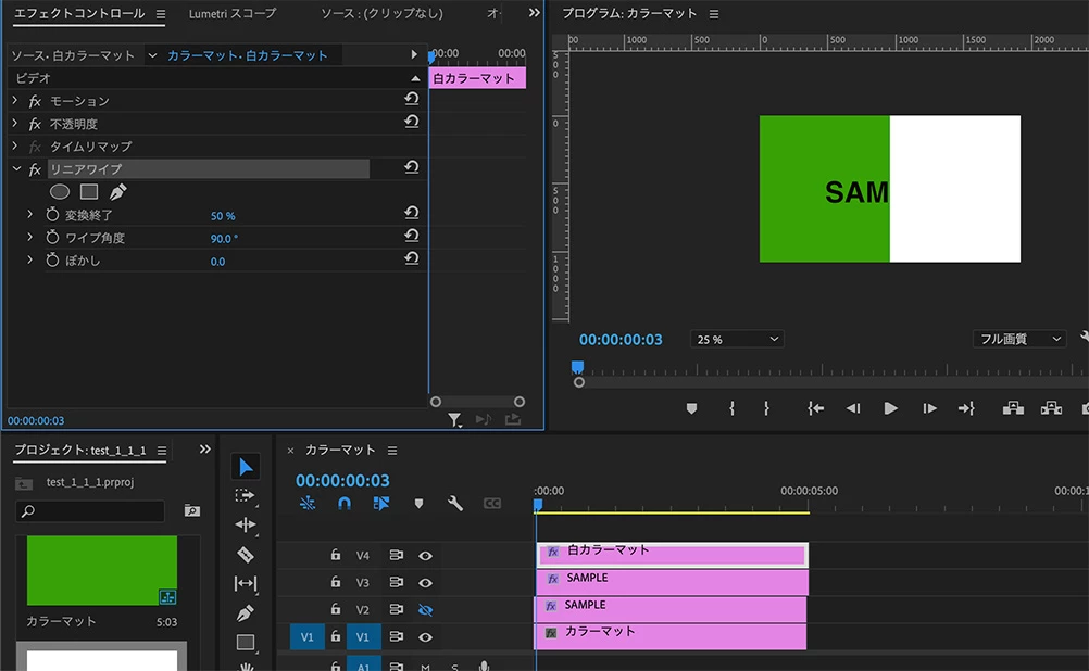

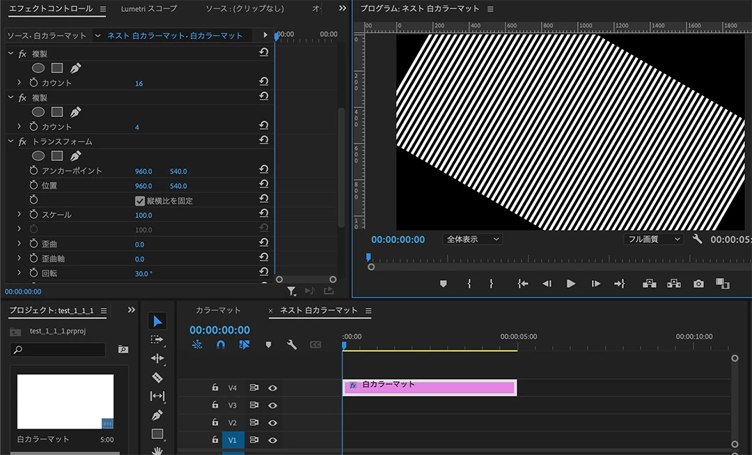

    一例ですが、
    下図は最終形です。

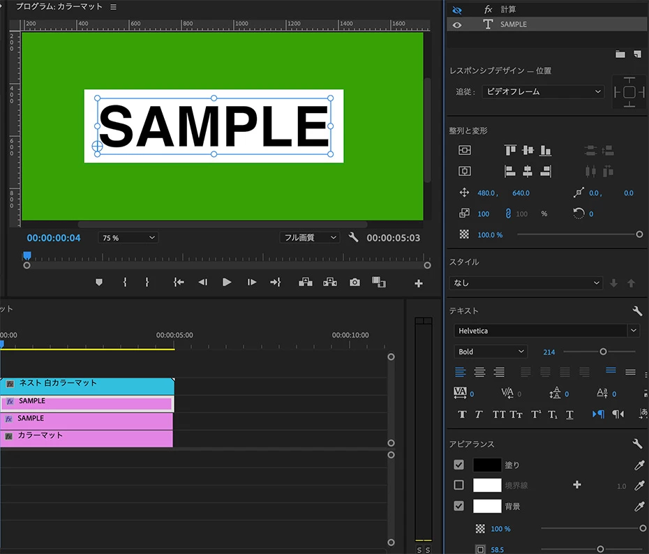

    まず、テキストと背景を作成して「計算」を追加します。
    「計算」は無効にしておきます。
    カラーマット(色はなんでも良い)をテキストの上に配置。

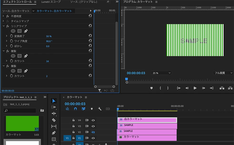

    「リニアワイプ」の「変換終了」50%に設定。
    「複製」を追加してカウントを最大にする。
    さらに「複製」を追加して間隔を適度に調整する。

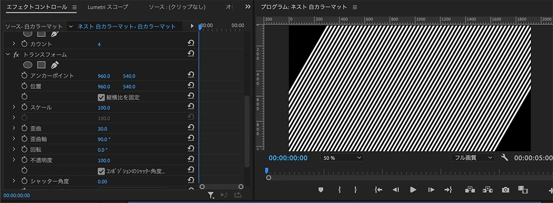

    「トランスフォーム」の「回転」に値を入力。
    サイズが小さい場合は、「スケール」も調整する。

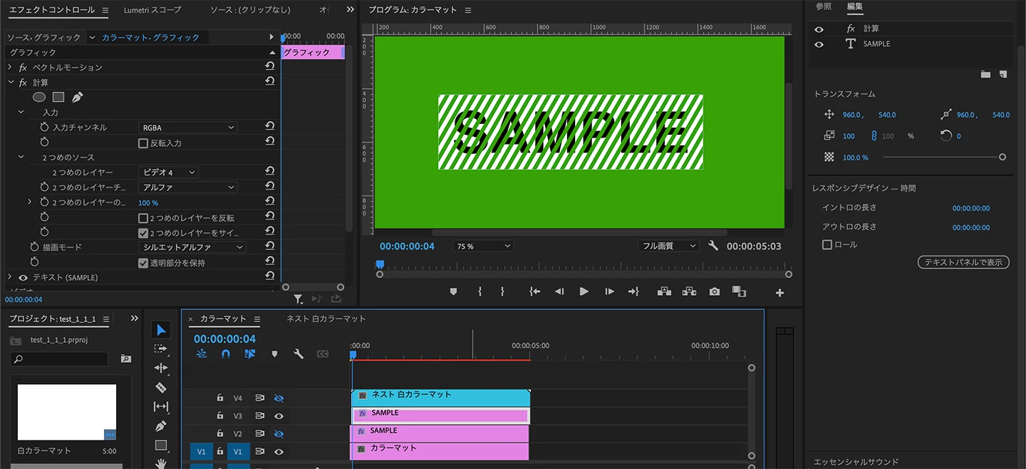

    エフェクトの設定が済んでから、ネストする。
    テキストの「計算」を有効にして各設定を行う。
    September 5, 2022
    <追記>
    「トランスフォーム」の「回転」の代わりに「歪曲」を使った方が良さそうです。

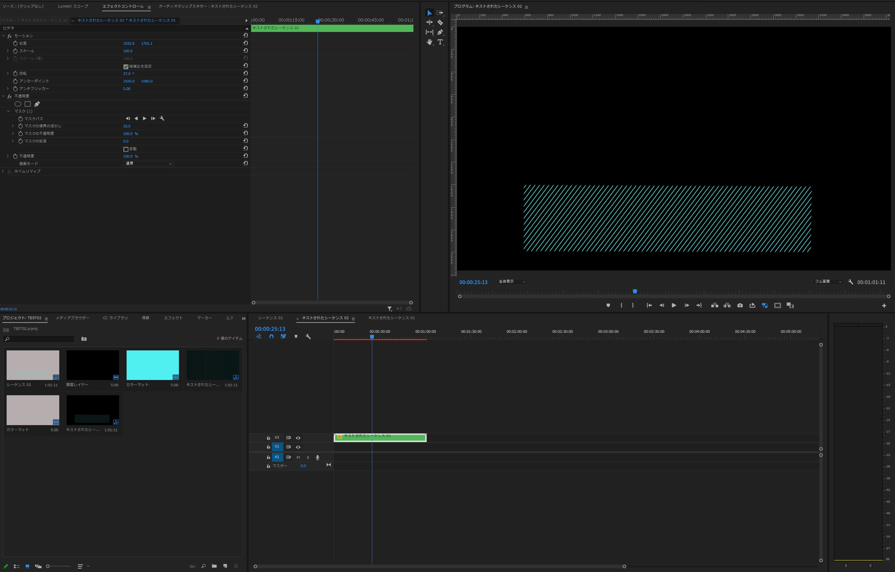

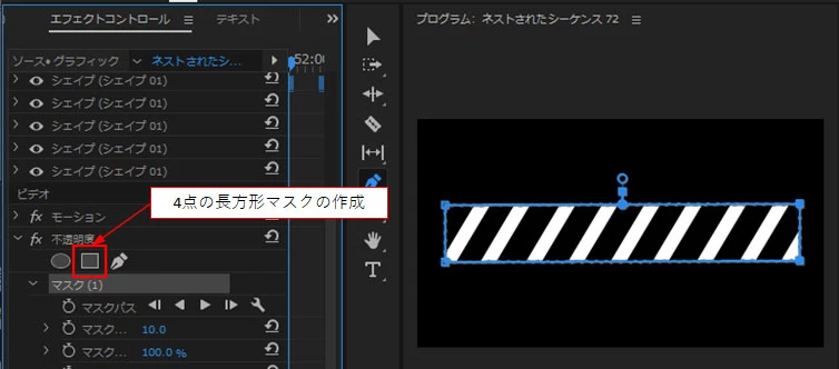

    ①「プログラムモニター」に定規を表示させ、斜線を引く目安となるガイド線を引きます。次に「ペンツール」で頂点2点の直線のパスを作成します。この時ビデオトラックにはグラフィッククリップが作成されます。
    続いて「エッセンシャルグラフィックス」パネルの「シェイプ 01」レイヤーを選択し、「アピアランス」項で「境界線」にチェックを入れ白色と太さを設定します。これで白い直線になります。
    「エッセンシャルグラフィックス」パネルの「シェイプ01」レイヤーをコピー&ペーストで必要個数作成します(複数個選択可能です)。
    次に「プログラムモニター」で、ぺーストされた白い直線をガイド線を目安に配置します。
    ※黒の部分が透明になります。
    ②「エフェクトコントロール」パネルで「モーション」の「不透明度」の「4点の長方形マスクの作成」適用し、マスクの形状を調整します。
    ③このグラフィックリップの下のビデオトラックに、映像を配置すれば下図のようになります。必要なら斜線の位置を映像に合わせ再調整します。
    ※マスクの変形は、愚作「マスクの変形」マニュアルをご覧ください。マニュアルはExcelファイルで作成してあり、下記リンクからダウンロードできます(ダウンロード期限;2022/09/12)。参考になれば幸いです。
    https://shared-assets.adobe.com/link/ab89b32e-4da5-4f6b-58e3-4325ce2f7332
    またアドビの文書「マスクとトラッキング」(下記リンク)も参考にしてください。
    Premiere Pro のマスクとトラッキング (adobe.com)

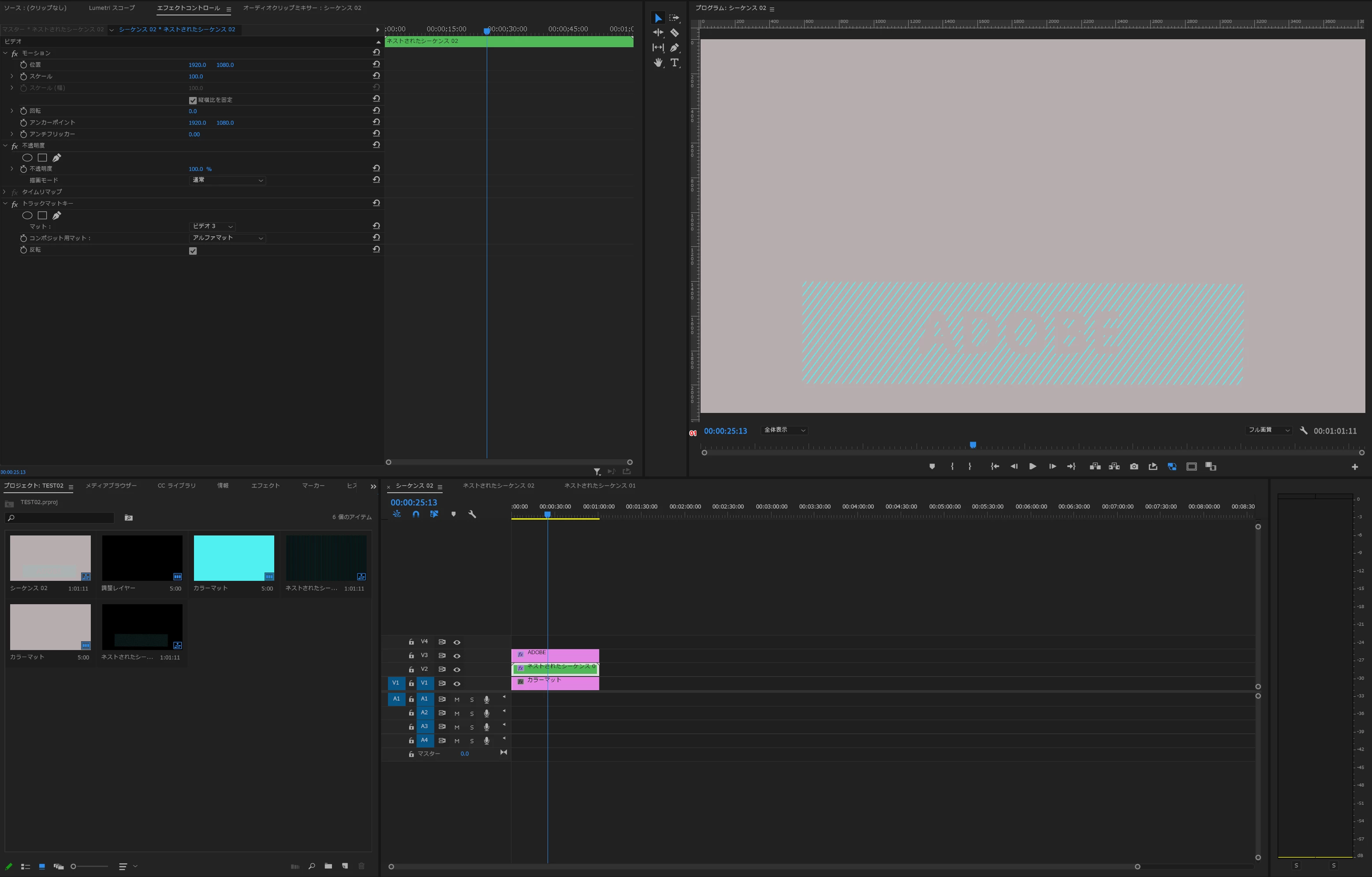

    あくまで渡しの場合の方法ですが「グリッド」というエフェクトを使うのはいかがでしょうか?
    ・背景が無いとグリッドが表示されない
    ・描画モードの変更でアルファをつける必要がある
    ・回転させるにはネストしてあげる必要がある
    ・文字をトラックマットで抜く場合はネスト済みのグリッドをもう一度ネストしてあげる必要がある
    と少々癖はありますが、一応可能です。
    個人的にはIllustratorがあるのであれば、そちらでグリッドを作っている方がかなり楽です!
