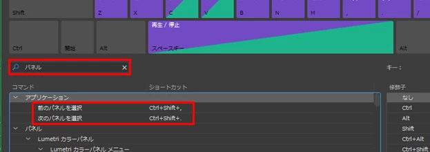

こんにちは、green_curryさん
下記ショートカットキーでは、余分なパネルも表示されますが、これではだめですか。
余分なパネルを表示させない、表示順番を変更する方法は見つかりませんでした。
下記はWindowsの場合です。Macの場合、Ctrlの代わりはOption?
・Ctrl+Shift+. 次のパネルを選択
ソースモニター→プログラムモニター→ツールボックス→オーディオメーター→プロジェクトパネル→タイムラインパネルの順番で切り替わります。
・Ctrl+Shift+, 前のパネルを選択
上記の逆です。
初期設定では、3個のキーの組み合わせですが、ファンクションキー等の1個のキーに割り当てれば、操作は容易になると思います。
※「.」はキーボード本体側のキーです。数値キー側ではありません。
違っていたらごめんなさい

green_curry
Jul 4, 2019 7:50 AM UTC
できました!
これで全然問題ありません。
ご回答ありがとうございます。
