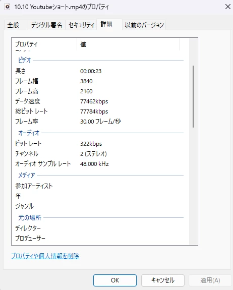

以前作成した動画 mp4のプロパティ<詳細でフレーム幅3840xフレーム高2160でした。

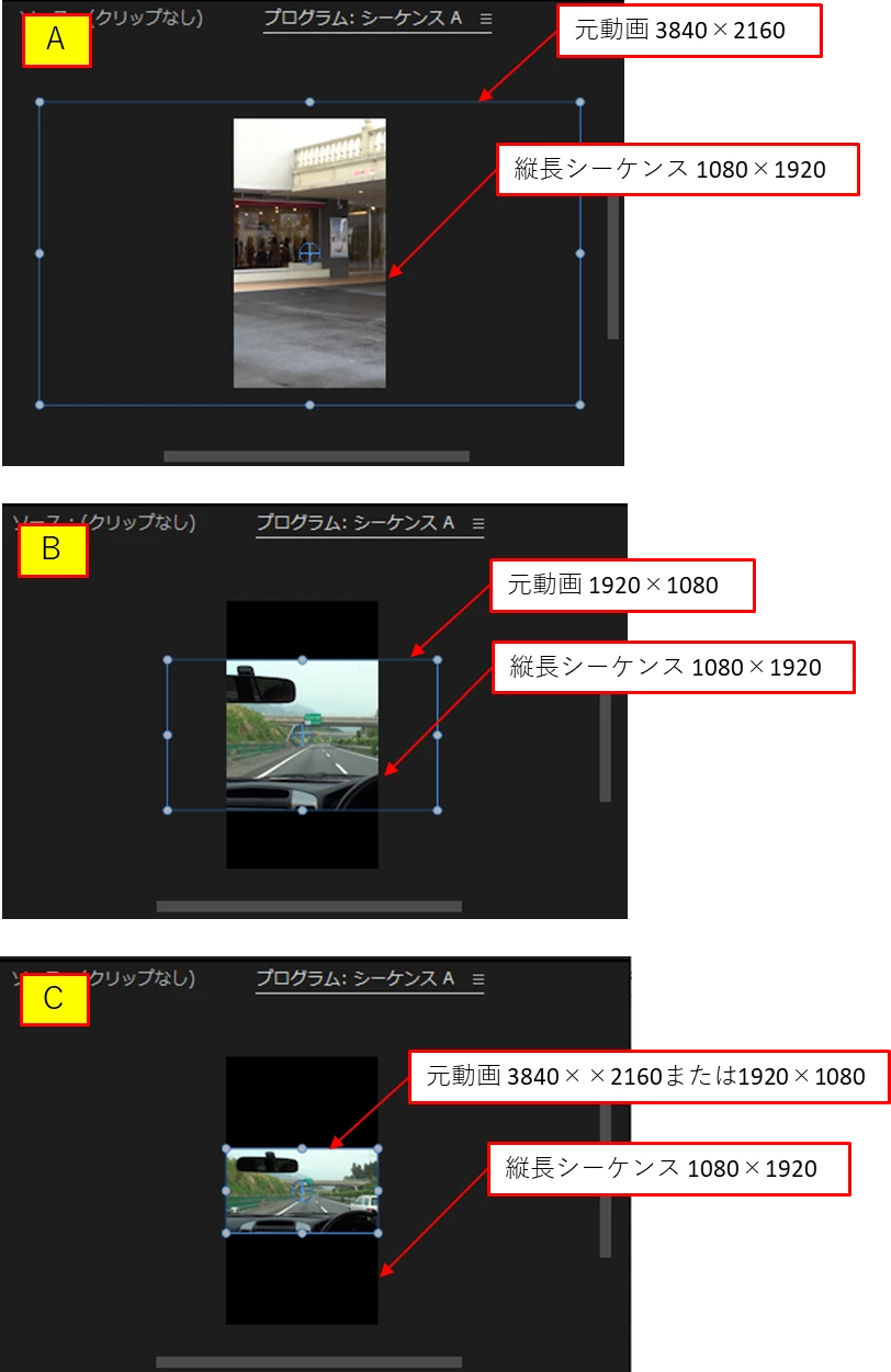

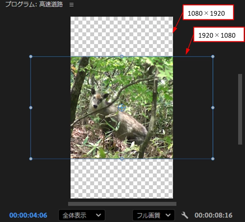

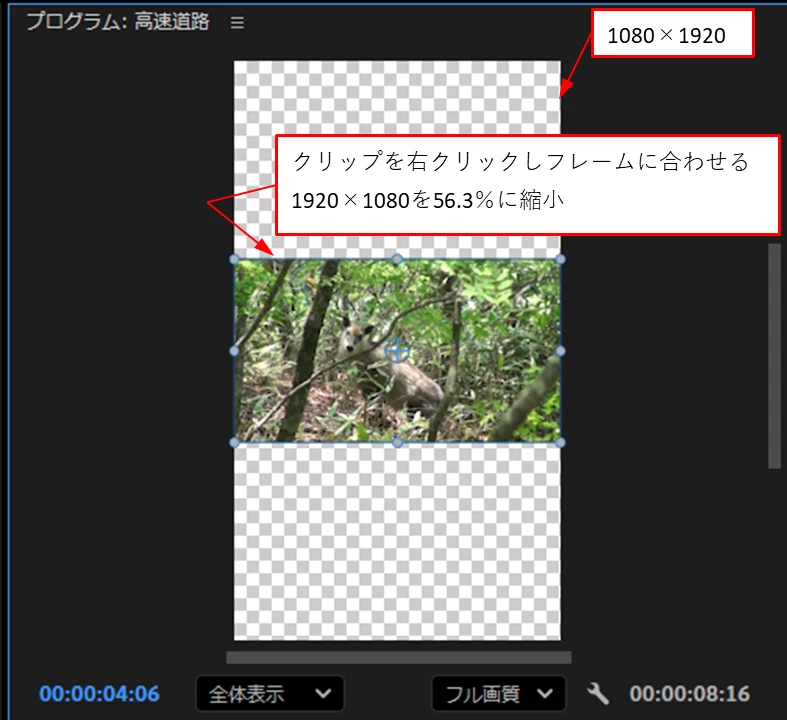

縦型(ショート)シーケンス(1080×1920)に、横型動画(1920×1080)を入れるとたいていの場合は下図のようになります。
横型動画を縦型(ショート)シーケンスの枠に合わせるには、クリップの上で右クリックし開いたコンテキストメニューから「フレームに合わせる」を選択します。
すると横型動画が縦型(ショート)シーケンスの枠にピッタリ合います。

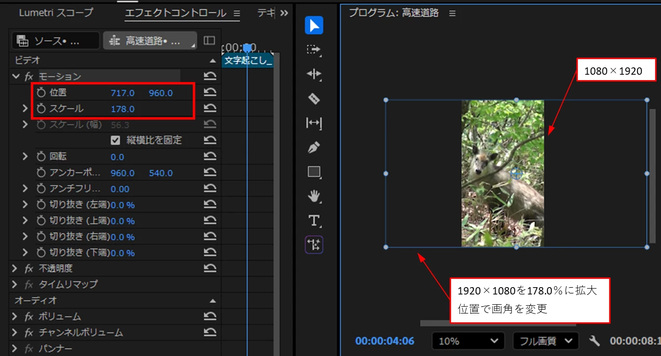

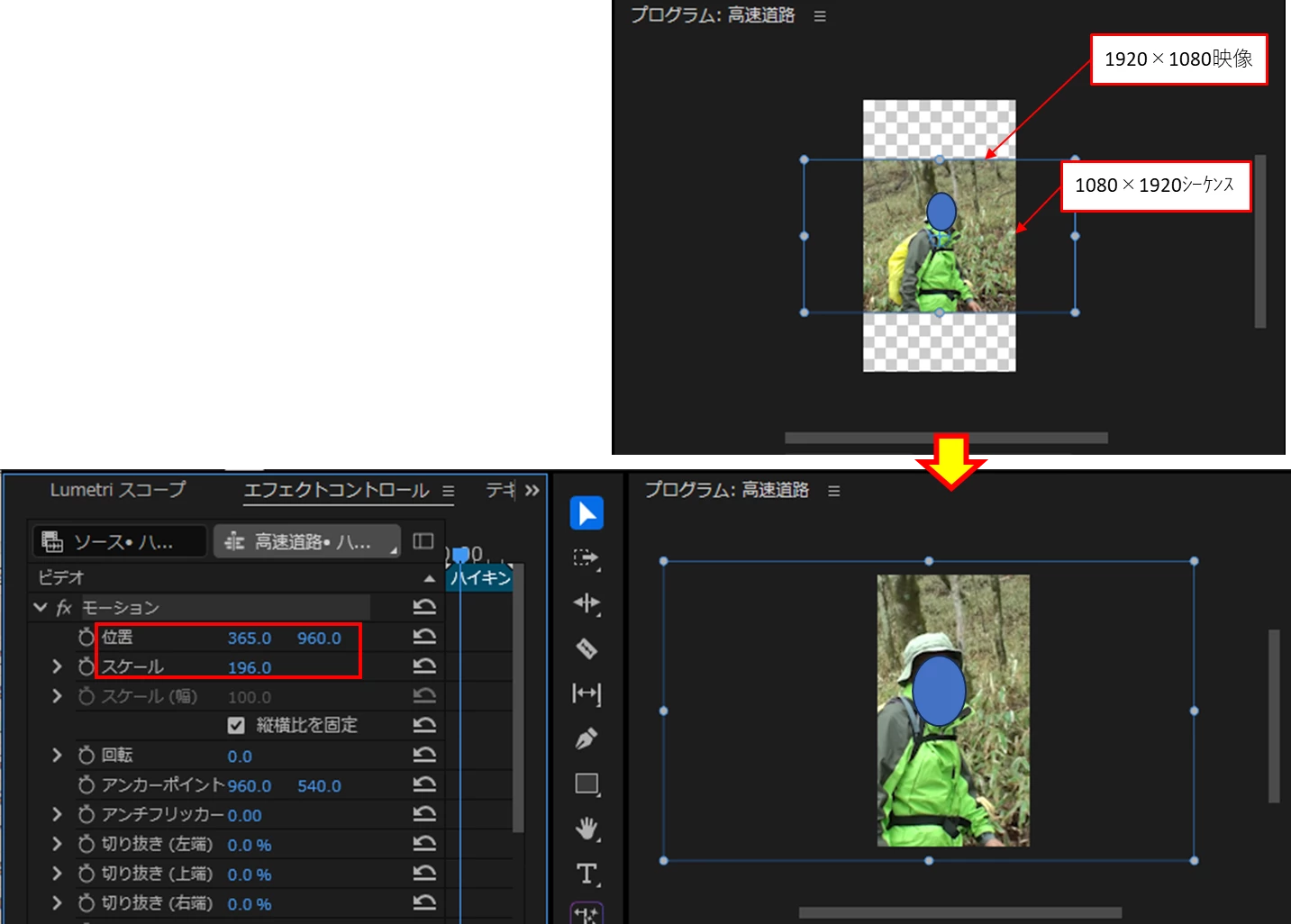

横型動画を縦型(ショート)シーケンスの枠全体に表示するには、クリップを選択し、「エフェクトコントロール」パネルの「モーション」の「スケール」で拡大します。さらに「位置」で画角を調整すると良いです。
*「スケール」の値が100%迄は画質の劣化は起こりませんが、それ以上になると画質の劣化が生じます。

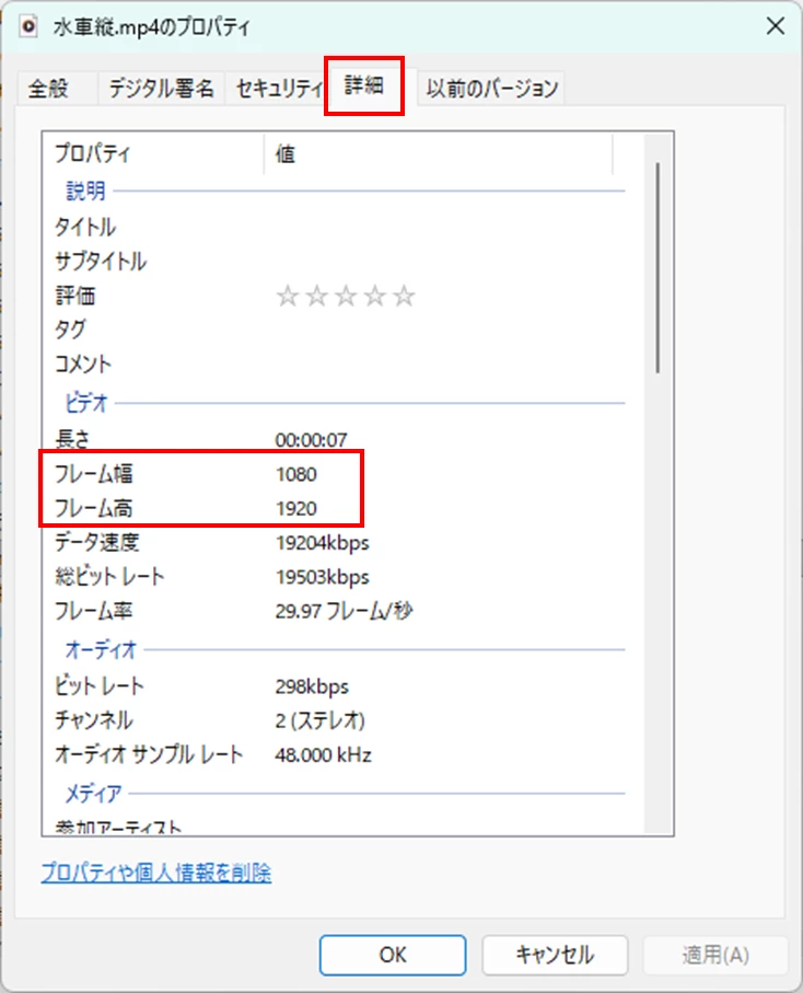

>前回作成したときのサイズ、忘れてしまったので、サイズの確認の仕方を教えてください。
エクスプローラーでその動画ファイルの上で右クリックし、開いたコンテキストメニューから「プロパティ」を選択して開いた「・・・・・のプロパティ」ウィンドウの「詳細」タブをクリックします。
その頁の「フレーム幅」と「フレーム高さ」に記載されています。

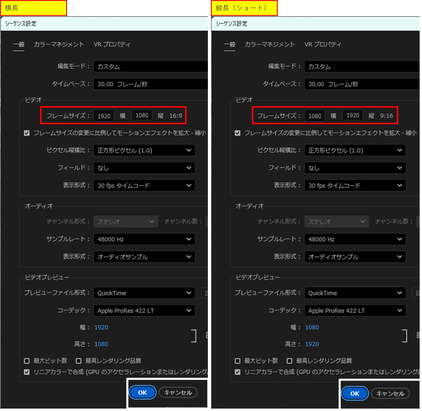

◆横長と縦長(ショート)について
・フレームサイズは、「横幅」×「縦幅」(単位はピクセル)で表示します。
・シーケンス設定内容
・プログラムモニターの表示

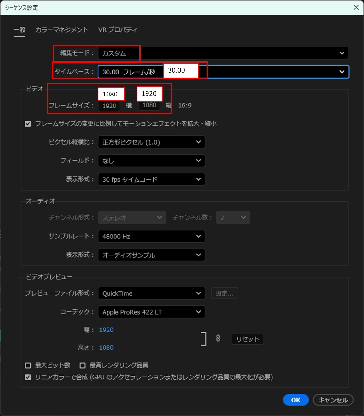

◆縦長(ショート)のシーケンス設定方法
ここでは、既に設定してある横長シーケンス設定から変更する方法 を説明します。
編集モード 「カスタム」に設定します。「カスタム」にすると各項目の変更が可能になります。
タイムベース 「30.00」に設定します。
フレームサイズ 「横1080、縦1920」に設定します。
最後に 「OK」

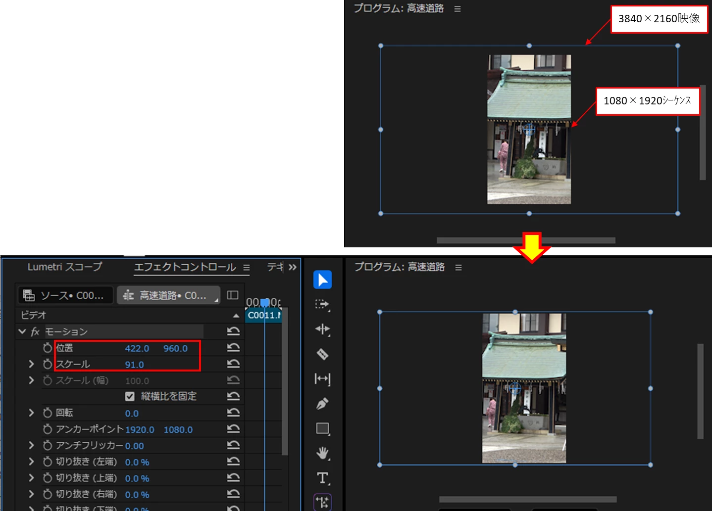

◆編集
・映像素材が3840×2160の場合
「エフェクトコんトロール」パネルの「モーション」の「位置」と「スケール」で最適な画角に調整します。
・映像素材が1920×1080の場合
「エフェクトコんトロール」パネルの「モーション」の「位置」と「スケール」で最適な画角に調整します。こちらは拡大しますので画質の劣化が生じます。

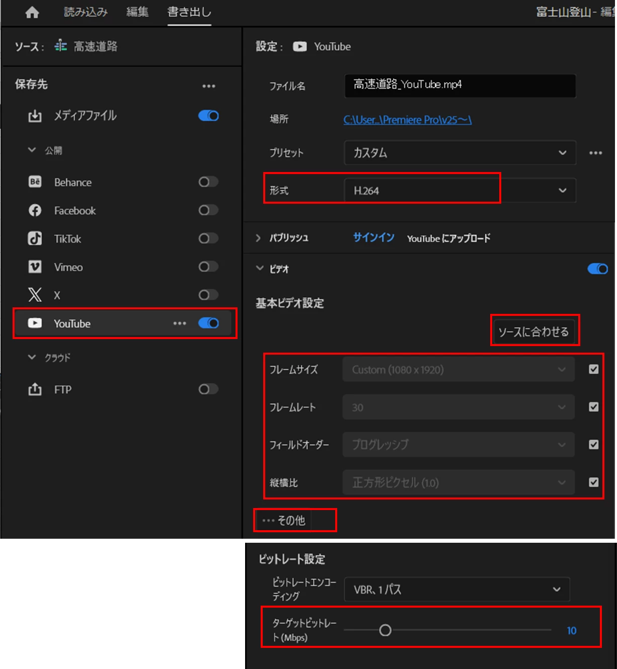

◆書き出し設定
・保存先 「YouTube」を「オン(青色)」にして「YouTube」を選択します。
・形式 「H.264」に設定します。
・ソースに合わせる クリックします。すると、フレームサイズ、フレームレート、フィールドオーダー、縦横比がシーケンス設定と同じになります。
・・・・その他 クリックします。隠れている項目が表示されます。
・ターゲットビットレート 「10 Mbps」に設定します。たいていの場合は「10 Mbps」になっていると思います。
・最後に「書き出し」をクリックします。

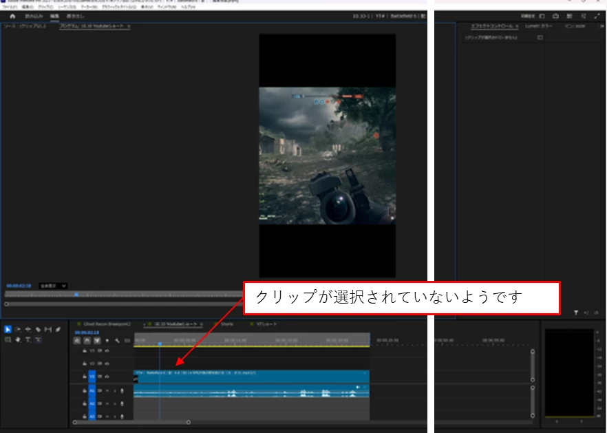

エフェクトコントロールの所は、上の動画、下のタイムラインをクリックしても
添付画像のように数値が表れません。
どうしたら直りますか? ※たまたまいいところにあるのでこのまま書き出しました
Youtubeにアップする前に、ファイルのプロパティを見てみましたが、
画像のように3840x2160でした。

>エフェクトコントロールの所は、上の動画、下のタイムラインをクリックしても添付画像のように数値が表れません。
「タイムライン」パネルにコピー&ペーストした横長動画のクリップを選択すれば、「エフェクトコントロール」パネルに各項目が表示されると思います。

⑤縦長シーケンスにペーストした後、表示される映像は下図のA、B、Cのどれに当てはまりますか。

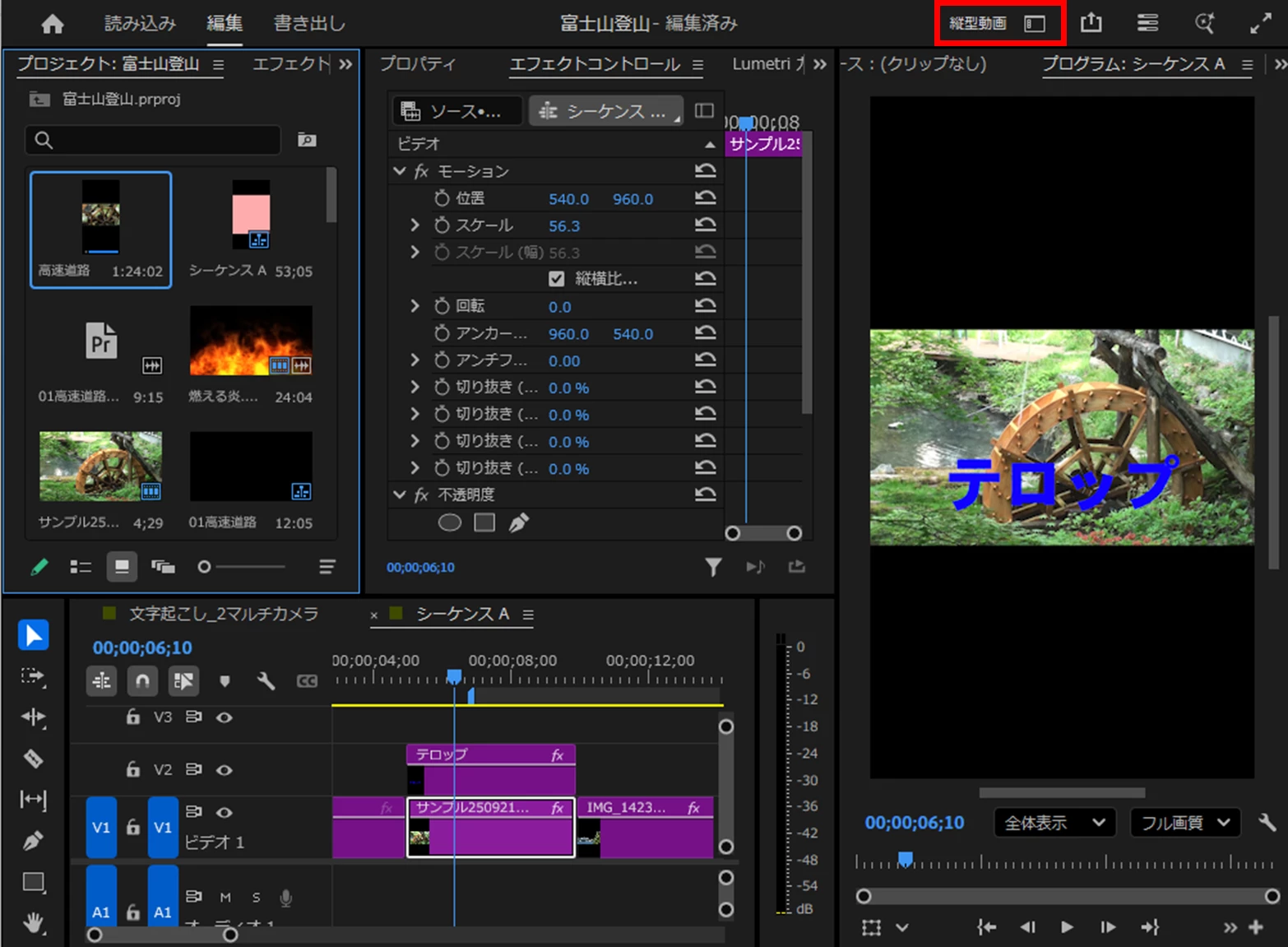

縦長動画の編集は、「縦型動画」ワークスペースに設定すると作業しやすいと思います。

YouTube ショートは縦長(もしくは正方形)3分以下にする必要があると思いますので、まずは検証の意味も含めて縦長の1080×1920のプリセットでお試しいただくといかがでしょうか。
