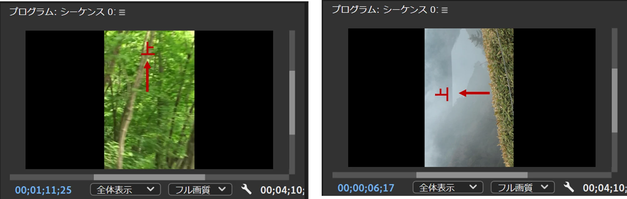

「データフォルダ内で縦向きになっていました。」この部分をもう少し説明していただけたらありがたいです。もしかしたら、もともと縦動画だったということでしょうか。
また、そのファイルを読み込んだら下図左または右のように表示されたのでしょうか
→ファイルを読み込んだ際は、添付していただいている写真どちらにも当てはまらず、横向きで読み込んでいます。

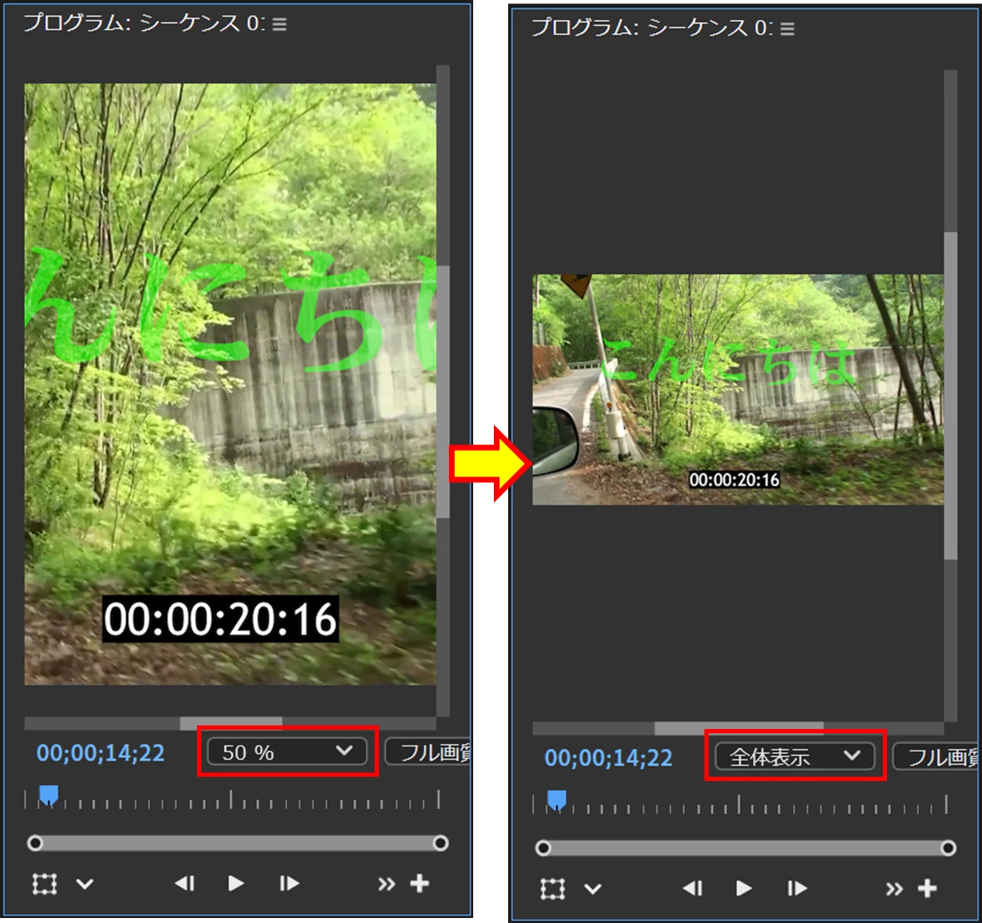

150kw
October 20, 2024
お早うございます、sijimichan さん
まず、OSとそのバージョン、Premiere Proのバージョンを教えていただけますか。

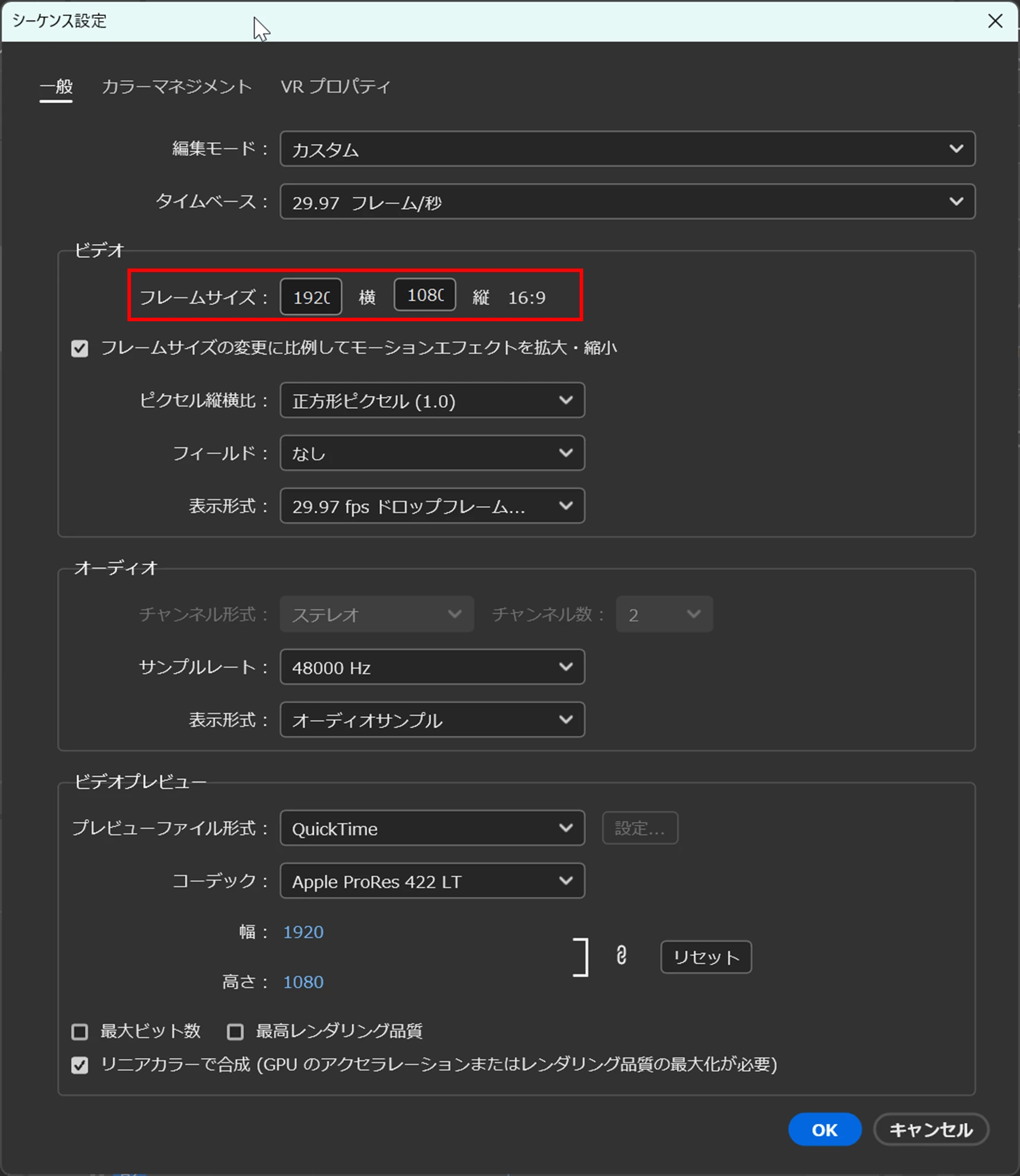

>※シーケンス設定のフレームサイズは 横1920  縦1080  16:9 です。
「シーケンス設定」ウィンドウを確認すると下図赤枠部のようになっていますよね。フレームサイズが1920×1080なら横長ですが、1080×1920になっていますと縦長になります。
>動画内で、画像の差し込みもしていて、画像の向きは横のままです。
メニューの「ウィンドウ」→「ワークスペース」→「保存したレイアウトにリセット」を選択してみます。
上記で改善しない場合は、
①「プログラムモニター」枠が縦長になっていて、「ズームレベル」が「50%」かそれ以上になっていませんか。
その場合は、「ズームレベル」を「全体表示」にしてみます。「全体表示」で小さく横長に表示されれば、あとは「プログラムモニター」枠を調整すれば直ると思います。
②上記①でも改善しない場合は、
・その時行った操作を思い出せる範囲でできるだけ詳しく教えていただけますか。
・プログラムモニター全体が分かるスクリーンショットを提示いただけますか。
