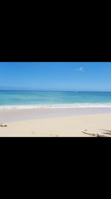

インスタのストーリーズ用の動画を制作します。フレームサイズは1080×1920(9:16)で動画のアスペクト比は16:9です。これを1:1にリサイズする事も念頭に置いておくとします。
①フレームサイズと解像度って同じですか?
②画像はフリー素材を配置してスケールなど何も調整していな状態ですが、この状態で「16:9の動画」と言えますか?例えば大きさを変えるとどうなりますか?
③16:9の動画を1:1にリサイズする場合、編集上できることって何かありますか?

>①フレームサイズと解像度って同じですか
区別して扱われることもありますが、映像系では同じ意味合いで使われることも多いと思います。
見た目からは16:9ではないと思います。9:16のフレームの中央に、3:2くらいの映像が上下を黒で埋めて表示されている、といった感じかと思います。
>例えば大きさを変えるとどうなりますか?
大きさを変えると、大きさが変わるわけですが、これは文字で説明するよりも実際にやっていただいてご自身の目で確認していただいた方が良いと思います。
上下がピッタリ収まるよう拡大(あるいは縮小)して左右を切って1:1の画角いっぱいに表示したり、さらに拡大したうえで位置を調整したり、動画内に動く被写体があればそれを追いかけたり、といったことが基本になるのではないかと思います。
意図的に上下に黒を残してそこに字幕を入れたりといったことも考えられますので、演出次第といったところかと思います。

②素材のアスペクト比は最初から決まっていて配置したあと大きさを変えたりするのは関係ないということでしょうか?

お書きいただいている内容の意図を私がきちんと理解していないかもしれないので、的確な返信になるかわからないのですが、
こちらについては、素材のアスペクト比は撮影した時点(CGであれば作成した時点)で決まりますので、基本的には縦横の伸縮比を変更する(例えば写っている人物が太ったり痩せたり)ことはしないことを踏まえますと「素材の」アスペクト比は最初から決まっているという考えになるのではないでしょうか。
あとは、その素材を「クロップ」して、アスペクト比を変更するか否か、ということになると思います。
大きさを変えても素材のアスペクト比は変わらないのですが、シーケンスのフレームサイズによって強制的にクロップされたり、足りない部分は空きスペース(透明ですが、アルファ付きではない限り黒く書き出される部分)が生まれますので、「どの部分のアスペクト比のことをおっしゃっているか」ということによって表現が異なると思います。
これは実際にお試しいただければ一目瞭然だと思いますが、例えば、横縦 1920x1920ピクセルの1:1のシーケンスに1920x1080ピクセルの16:9の動画を100%で載せる場合、「アスペクト比1:1の動画の中に、上下に黒帯がついて16:9の動画が入っている状態」になりますし、素材を拡大して1:1の画面いっぱいに表示されるようにすれば、「アスペクト比1:1の動画の中に、アスペクト比16:9の動画の一部がトリミングされて画面全体に表示されている」ということになろうかと思います。
いずれにしましても、「言葉の定義をはっきりさせないと結論もはっきりしない」ということなのではないかなと思います。
