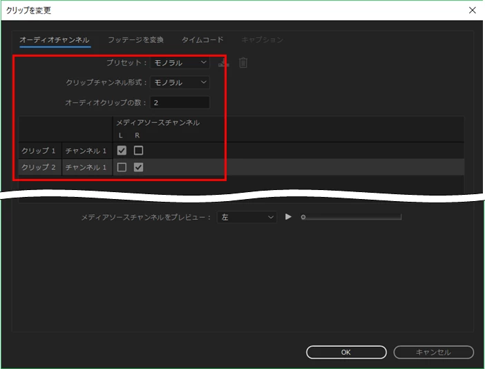

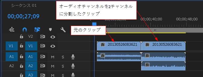

    ①「プロジェクト」パネルで対象の映像素材を右クリックし、開いたコンテキストメニューから「変更」→「オーディオチャンネル」を選択します。
    ②次に開いた「クリップを変更」ウィンドウで、下図赤枠部の様に設定します。
    ③「プロジェクト」パネルから対象の映像素材を、「タイムライン」パネルへ配置すると、オーディオが2チャンネルになっています。
    ④元のクリップは不要なら削除します。

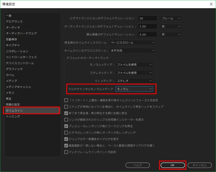

    「環境設定」→「タイムライン」→「マルチチャンネルモノラルメディア」が「ステレオ」になっていませんか。その場合は、「ファイルを使用」または「モノラル」に設定変更してみます。
    私は、そのような素材の持ち合わせがありませんので、確認は出来ていません。推定で申し上げました。
    ※「マルチチャンネルモノラルメディア」はCC2017迄のバージョンは「オーディオ」にあります。
    合わせて、下記リンクの「タイムラインの環境設定」の「マルチチャンネルモノラルメディア」項をご覧ください。
    Premiere Pro の環境設定の構成
