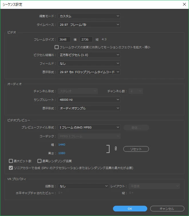

Windows 10+Premiere Pro v13.1.5 で、先程確認しましたら、静止画でも自動で写真のフレームサイズに合わせたシーケンス設定が出来ました。ちょっと前までは出来なかったような気がしているのですが。
ちなみに、静止画フレームサイズ3648×2736の場合、自動で作成されたシーケンス設定は下図の通りで、写真のフレームサイズに合っていることが分かります。編集モードは最初の設定は「ARRI 1080p 29.97」あたりかなと思います。
シーケンス設定を自動で行えば、悩むことがなくなります。

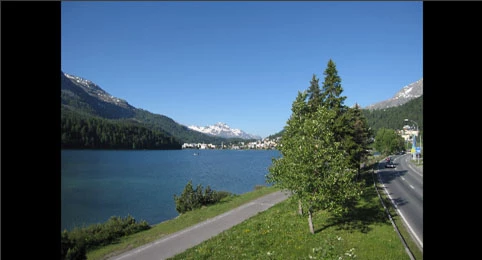

縦横比16:9のシーケンス設定をした場合、写真が4:3の場合は左右に黒帯が入ります。

メニューの「シーケンス」→「シーケンス設定」を選択し、開いた「シーケンス設定」ウィンドウの「編集モード」を「カスタム」に設定し、「フレームサイズ」を「写真のフレームサイズ(3648×2736等)」を入力します(上図を参考にしてください)。
この時、下図のウィンドウが表示されますので、「OK」をクリックします。

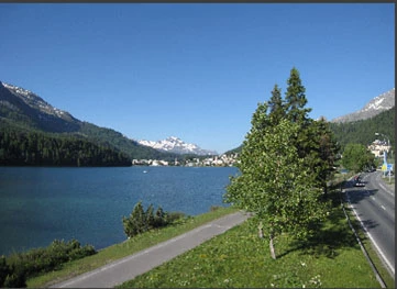

すると、シーケンスと写真の縦横比が一致しますので黒帯は入りません。
もし、モニターサイズに写真がピタッと収まっていない場合は、写真を右クリックし開いたコンテキストメニューから「フレームサイズに合わせてスケール」を選択します。
※編集が重たい感じる場合は、上記「シーケンス設定」ウィンドウの「フレームサイズ」を1/2(例えば、1824×1368等)に小さくしてみてください。
