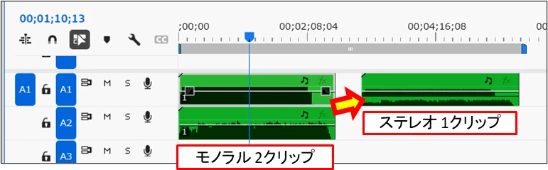

ステレオの音声がA1A2に分かれて入るのをA1にまとめたい
本来はA1に2段で表示されてほしいのですが、ピンマイクで撮影したステレオの動画素材をタイムラインに読み込むと、左右の音声がA1A2にそれぞれ入ってしまいます。
この場合、どこの設定を確認すればよいでしょうか?

    March 3, 2025
    プロジェクトパネルにその素材を読み込んだのち、シーケンスに貼り付けをする前にプロジェクトパネル上で右クリック→「変更」→「オーディオチャンネル」を選択していただき、下記2枚目の画像のように設定して「OK」を押してからシーケンスに貼り付けていただくといかがでしょうか。
    (もしかすると、チャンネル名がL, Rではなく1,2という数字の表記かもしれません。その場合、1をL, 2をRに割り当ててください。)

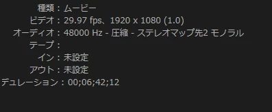

    Yui39Author
    March 3, 2025
    ちなみに、環境設定で「デフォルトのオーディオトラック」を「ファイルを使用」「モノラル」でそれぞれ読み込んでみましたが、いずれもA1A2に分かれてしまいました。
    また、素材の情報は添付写真のようになっていました。
    ステレオマップ先2モノラルが原因でしょうか?

    CkunCommunity ExpertCorrect answer
    March 3, 2025
    Yui39Author
    March 3, 2025
    Ckunさん
    ご回答ありがとうございます。
    早速やってみたところ、添付頂いた通りクリップ1にLとRの音声素材を入れる事ができました!
    今後素材が分かれる時は、この方法で確認してからシーケンスに読み込みたいと思います!
    ありがとうございました!!
