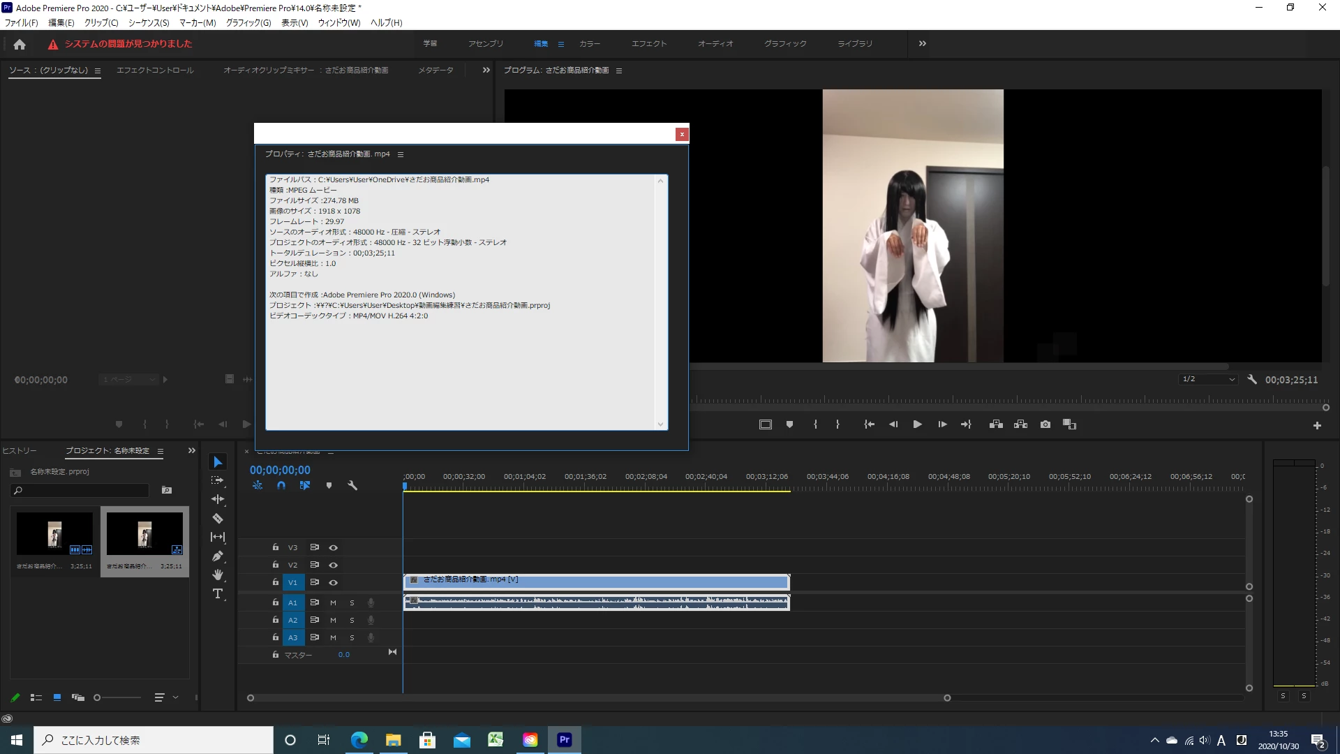

①「タイムライン」パネルで、スマホで撮影した映像クリップの上で右クリックし、開いたコンテキストメニューから「プロパティ」を選択して開いた「プロパティ」ウィンドウのスクリーンショット。「プロパティ」ウィンドウは下図のようなものです。

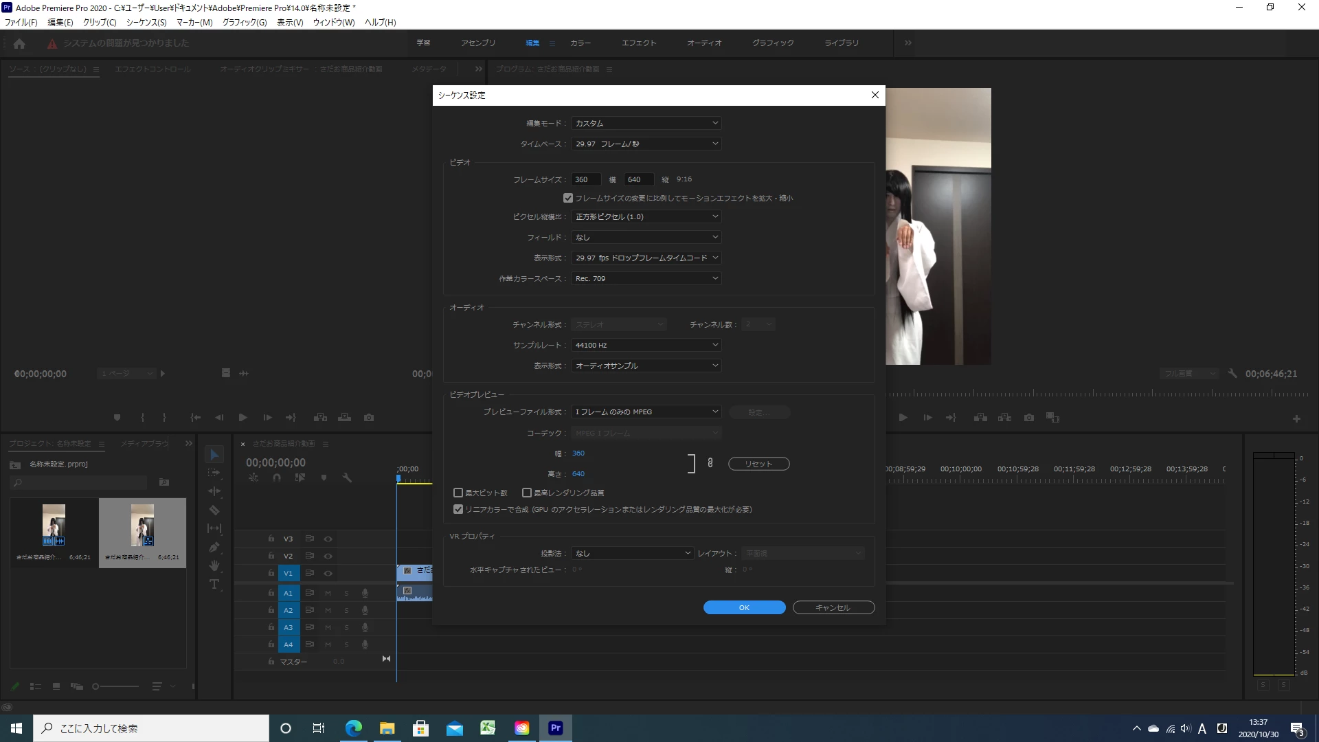

②メニューの「シーケンス」→「シーケンス設定」を選択し、開いた「シーケンス設定」ウィンドウのスクリーンショット。「シーケンス設定」ウィンドウは下図のようなものです。

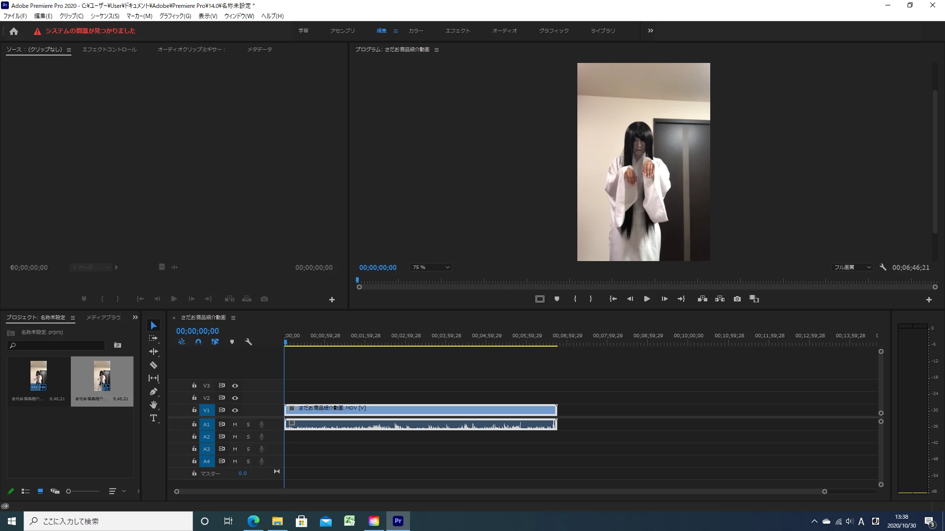

③プログラムモニターのスクリーンショット。下図のようなものです。

スクリーンショット有難うございます。

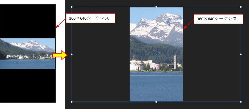

フレームサイズ360×640のシーケンスに、フレームサイズ1918×1078映像を入れると、下左図のようになります。さらに映像を「スケール」で拡大すると、下右図のようになります。
MEMBER5EBCさんの提示頂いた上と中のスクリーンショットでは、シーケンス一杯に映像が表示されていますので、映像を上右図のように「スケール」で拡大しているのではと思います。
>動画の画面がすごく小さいので、大きく設定したいんですが、
シーケンスのフレームサイズが小さいということでしょうか。
また、シーケンスは縦長に設定されていますが、横長ではないでしょうか。

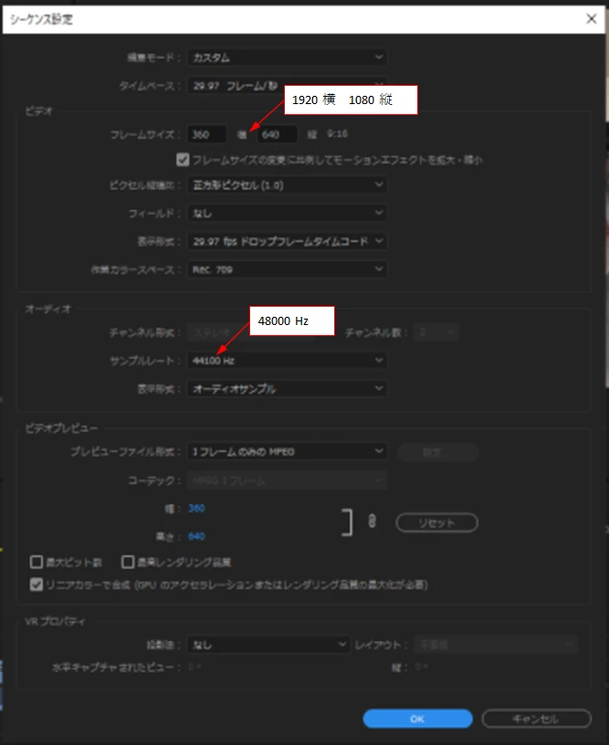

◆シーケンスのフレームサイズ1920×1080、横長にする場合は、
「シーケンス設定」のフレームサイズとサンプルレートの数値を下図のように打ち変えてください。
このシーケンス設定で、映像の周囲に細い黒線が入る場合は、クリップの上で右クリックし、開いたコンテキストメニューから「フレームサイズに合わせる」を選択します。
